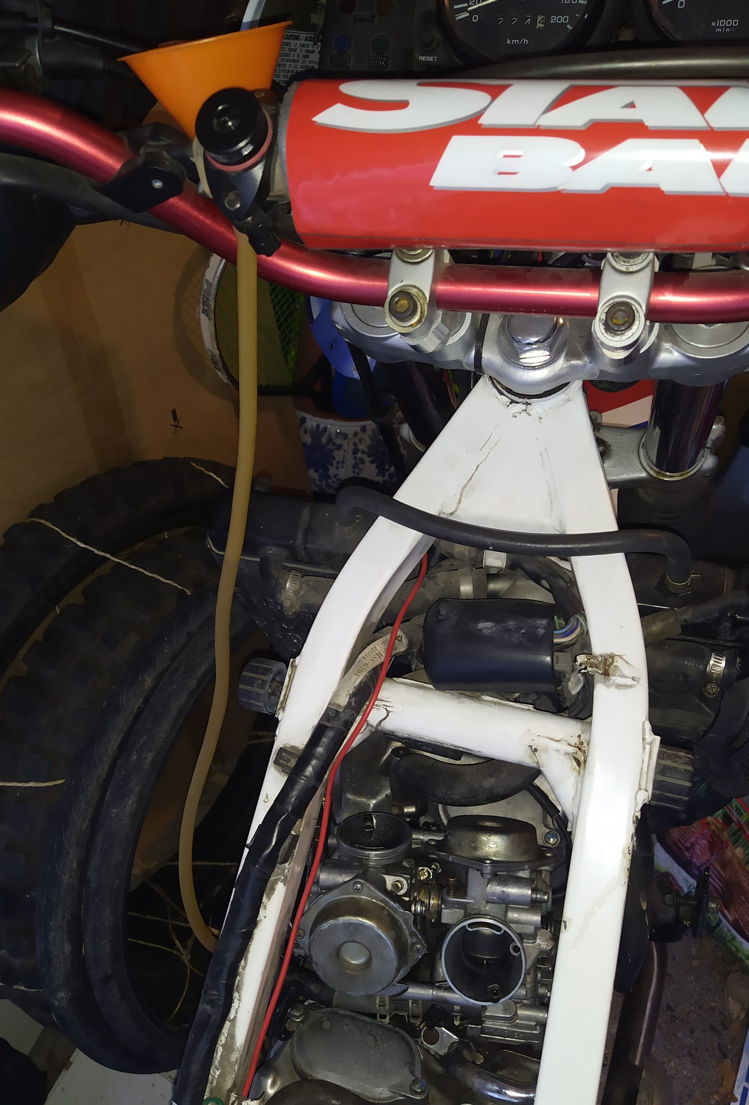

mais dans le carbu Arr, elle cale, ne prend pas du tout les trs comme l'autre.
c'est aussi pour ça que j'insiste pas à grimper en régime, le "décalage" des 2 cylindres est très net.
(et je note encore que ça chauffe de suite sur ce même cylindre arrière, le tube d'échappement.)
ça signifie que j'ai plus qu'à redémonter une x ième fois...?
je vais regarder demain matin ce re-re carbu....
j'ai pshitté au niveau des 2 membranes neuves sur la culasse, ça change rien (logique aussi.., elles sont neuves)

j'ai donc repassé les gicleurs aux US, en effet celui de ralenti paraissait un peu obstrué, j'ai même pris un autre de T@, en 38 aussi, qui me paraissait plus sain.
Mais pas mieux au remontage.... :(
le cylindre Av lui veut bien tourner, avec le nettoyant frein, il aime ça !
Mais pour l'arrière §heu ! lui le start pilote comme je disais hier ça le fait caler.
Et sur cet Arr, je vois même pas le boisseau principal qui se bouge en fait, sur l'Av le boisseau je perçois ses oscillations (là le cylindre fonctionne).
Alors sur cet Arr, j'ai "décapuchonné" encore pour voir l'état de la membrane au dessus, et elle est correcte, pas percée ( sur l'Av, qui tourne, la membrane est comparable).
Ce qui est impréssionant c'est la chaleur du conduit d'échappement Arr ! :twisted: ça brule,
alors que devant je peux le toucher cet échappement c'est pas de suite normalement qu'on se crame...
- Alors soit conduits dans les carbus?? ben je vais redémonter demain pour tout repasser au casserolle/vinaigre...
- Ou bobines Arr?? ..mais vu mes valeurs d'hier, pour moi y'a pas de différences sur ces 4 bobines...Avec les 2 d'Av qui font leur job.....
là je sèche un peu....

#18 Message par Xav05 » 11 févr. 2022, 13:50
§heu J'ai refait le réglage soupapes.. Mais rien de mieux...
Le cylindre arrière n'a toujours pas le boisseau qui frémit...
Je vois l'essence par petits "grains" projeté sur la bordure extérieure circulaire de l'entrée du carbu, puis "Paf"..la fumée.
Je vais contacter Calimero pour les bobines, et Re démonter le carbu....

Salut,bougie noyées, souci d'arrivee d'essence
Soit niveau de cuve trop haut du a saleté bloquant les pointeaux,voir aussi la propreté des durits d'essence carbus ,essence reservoir trop vieille?plus de 4 mois?
Astuce vidanger les cuves carbus dans un recipient et
Mesurer,si plus de 34cm3,niveau trop haut
Saleté pointeau ou niveau flotteur mauvais

#23 Message par Xav05 » 11 févr. 2022, 18:12
Les 34 cm3 je connaissais pas!
Je vais regarder.
De toute façon je vais avoir droit à un démontage supplémentaire de mon carbu...

#25 Message par Xav05 » 12 févr. 2022, 16:35
§gaz
Bon, ç'est bien mieux cette apm !!
D'abord merci à Calimero pour son coup de main ! §bravo
Il faut croire que c'est la hauteur de cuve et son couple flotteur/pointeau.
j'avais remis après nettoyage à 7mm, mais on a baissé à près de 4mm, et la bécane a redémarré, tenu le ralenti.
c'est surtout la chauffe énorme d'un cylindre par rapport à l'autre qui interpellait !
pas assez d'alimentation en essence pour un cylindre, et l'autre forçait comme un boeuf.
là dernièrement c'est beaucoup plus homogène, régulier.
j'ai encore à finaliser c'est sur, mais y'a mieux!
Donc pas les bobines, ou le calage des soupapes, ou CDi, mais logiquement le carbu que j'ai nettoyé....
On a tout vérifié dessus ou presque, les membranes, gicleurs....démonté, interverti, remonté...10 fois??
je répète j'espère que j'ai plus qu'à paufiner les réglages...Merci!
