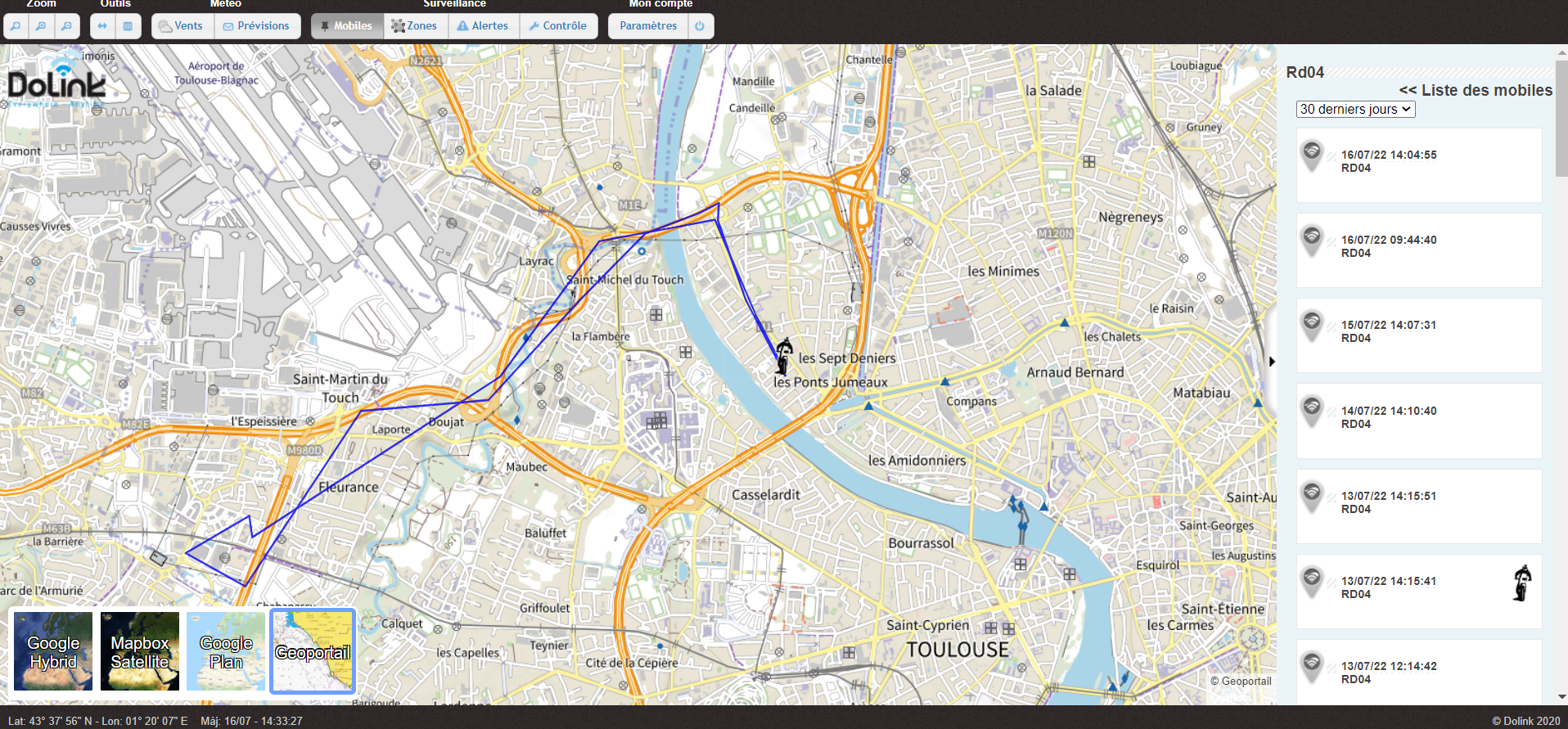

Page 'Carte détaillée'
A mon sens c'est la page principale.
On y voit un fond de carte : google hybrid ou maps, mapbox satellite, ou geoportal.
(pour rappel à la base c'est un service déstiné aux activités nautiques)
Via le menu 'Mobiles' on a accès à la liste de nos balises si on en possède plusieurs.
On peut voir la dernière position, ou l'historique sur une periode allant de 1 min à 1 an.
Pour la précsion de la trace, voir le post suivant où je vais détailler le fonctionnement de la balise.

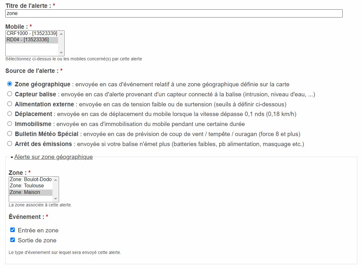

Système d'Alertes'
mes alertes.PNG (38.73 Kio) Vu 4825 fois
Il est possible de déclencher des alertes SMS et/ou EMAIL sur plusieurs logiques comme afficher ci-dessous.
Dans mon cas je teste les alertes sur entrée/sortie de zones géographique, et sur la tension de l'alimentation externe.
def alerte p1.PNG (76.26 Kio) Vu 4825 fois
def alerte p2.PNG (35.94 Kio) Vu 4825 fois
def alerte p3.PNG (36.6 Kio) Vu 4825 fois

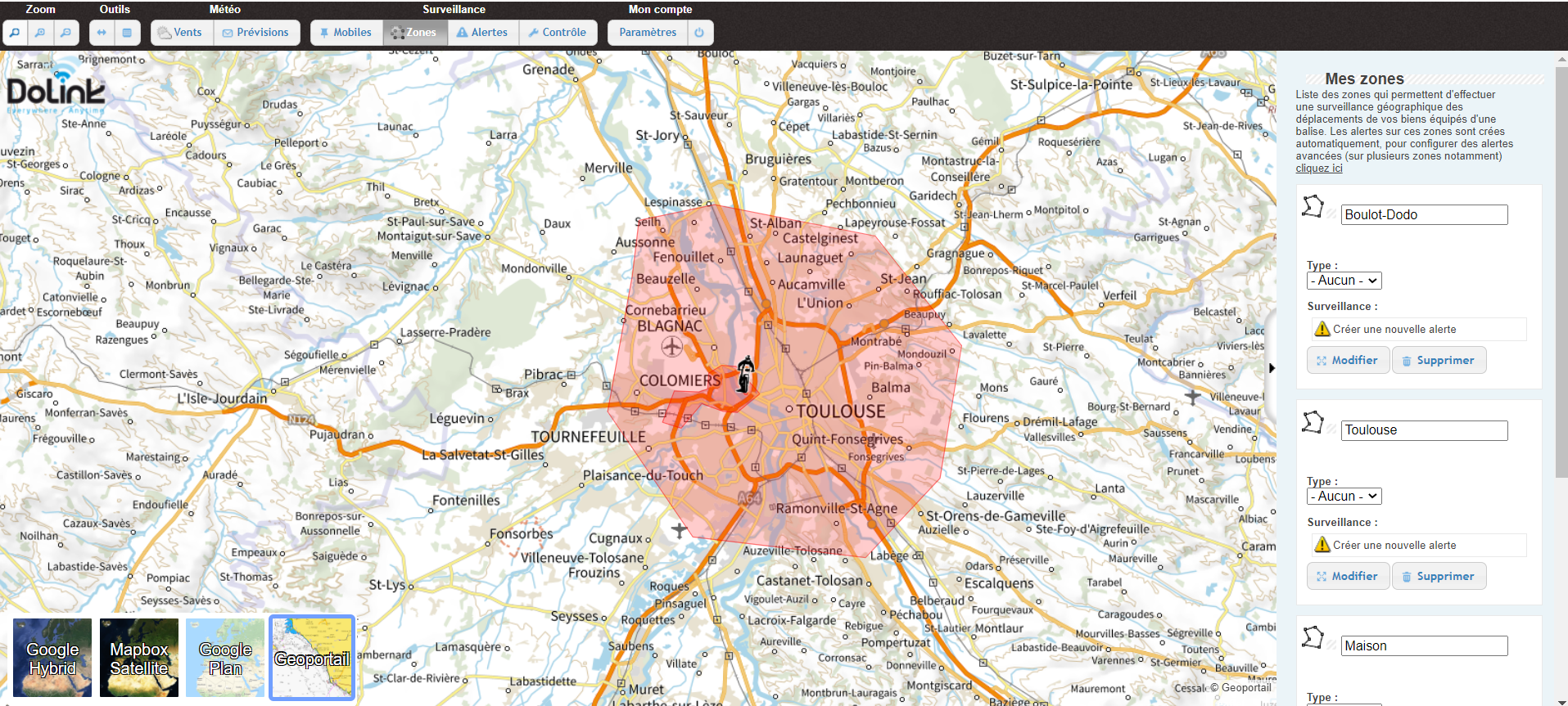

Pour les zones on peut les définir sur la carte soit un cercle soit une forme libre.

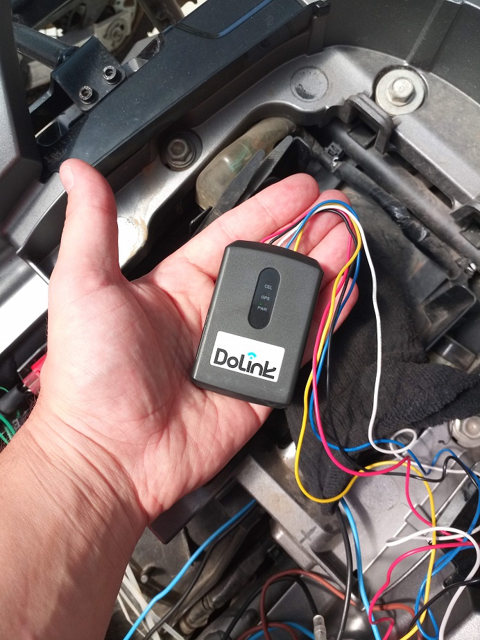

Fonctionnement de la balise
IMG_20220716_160909 (1).jpg (238.42 Kio) Vu 4818 fois
  • La balise contient une batterie interne, autonomie indiquée de 140h en sommeil (5j), et 90h avec geoloc toutes les 10 minutes.
  • Elle est controlable à distance via le réseau GSM.
  • Elle utilises le GPS pour la geolocalisation.
  • 62 grammes, 8.6 x 6.2 x 2.6cm
  • Connectiques pour alimentation externes et (entre autres) la possibilité de brancher un relais commandé par la balise
Plusieurs fonctionnements sont possible, comme par exemple en autonomie complète (pas de connexion électrique sur la moto). Mais dans ce cas l'autonomie est réduite, il faudra recharger tous les 3 jours.
Dans mon cas je vais tester un fonctionnement avec branchement sur la batterie en direct.

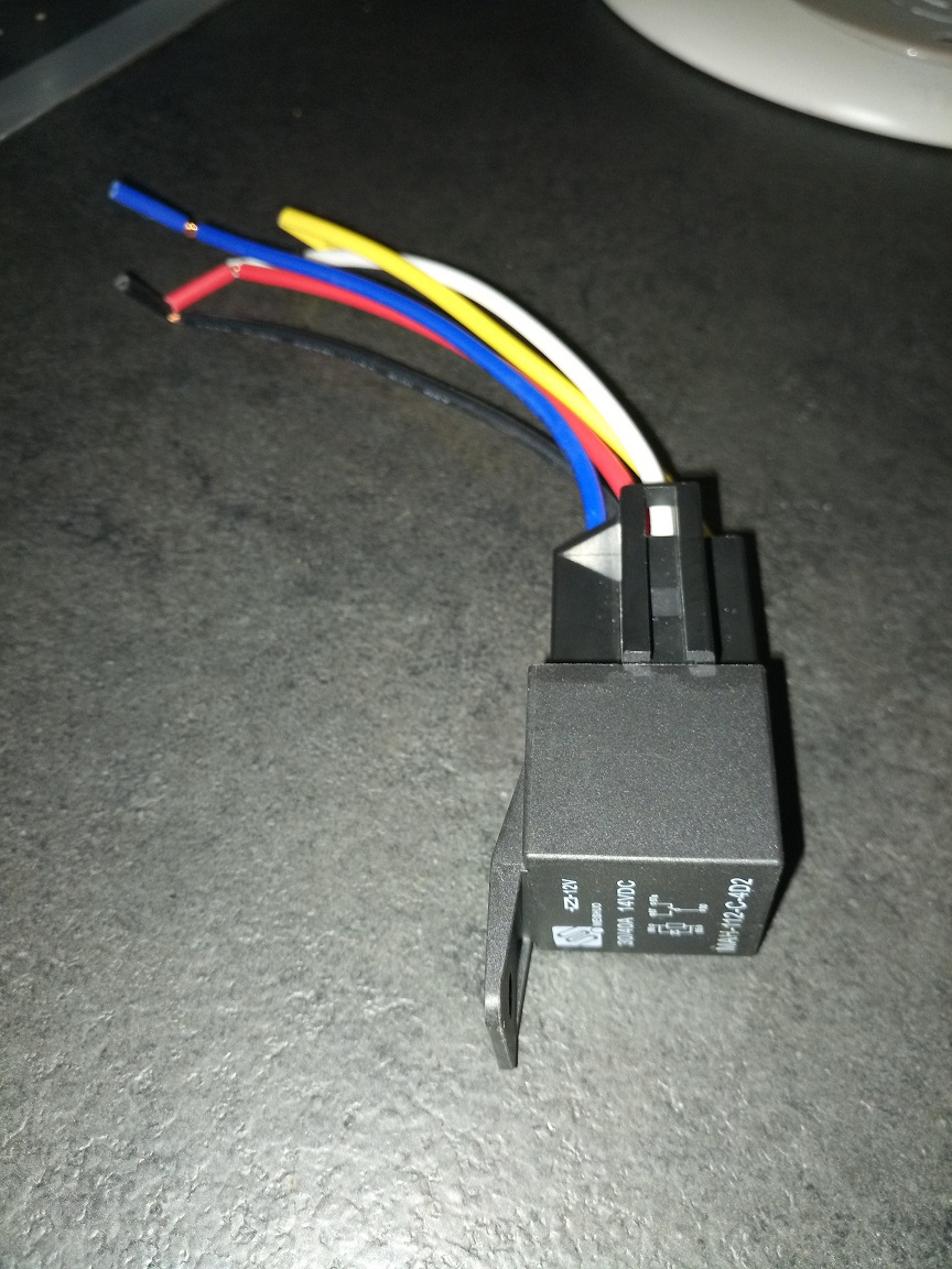

Ajout d'un relais commandé (via le lien GSM) - fonctionnement antivol de la balise
Il est possible de connecter un relais :
Via le réseau GSM on pourra commander ce relais.
En couplant cette fonction avec les alertes, on devrait pouvoir détecter si la moto se fait embarquer, et couper le moteur.
Evidemment ca ne couvre pas tous les cas de vol, et le relais ne sert que si le voleur utilise le moteur... mais c'est mieux que rien !
La fonction principale reste la position GPS, bien utile pour aller voir les flics ! ^^
Je vais voir si par exemple on peut mettre une alerte si la moto se déplace et que le moteur ne tourne pas. (Alimentation externe off + déplacement de la moto de plus de x mètres)
Instalation Mécanique
VU la taille de la baliqse je me suis pas pris la tête sur ma CRF1000.
Je l'ai mis sous la selle passager, enfilée dans la chaussette où je garde mes outils. :)
Instalation Electrique

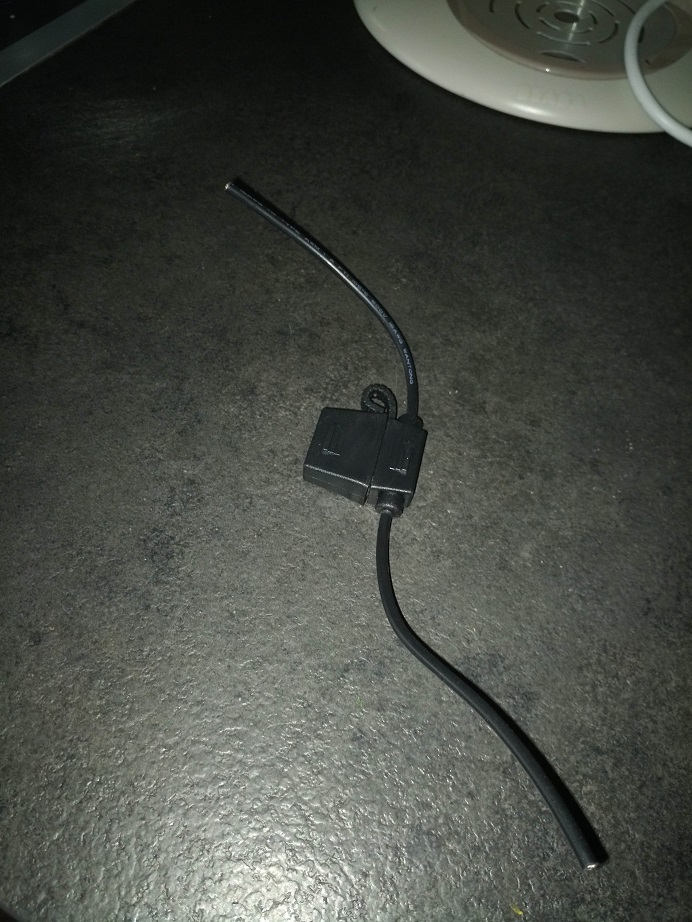

Pour mon test j'ai tiré un cable du + de la batterie, et un autre repris sur le cadre. Le tout relié à la balise sous la selle passager.
J'avais un fusible 1A mais je l'ai pas mis j'ai zappé...
Je vais déplacer la balise sur ma RD04, et sur celle là je vais tester le relais. Ce dernier je pense le mettre sur le circuit de la béquille latérale pour faire office de coupe circuit.
