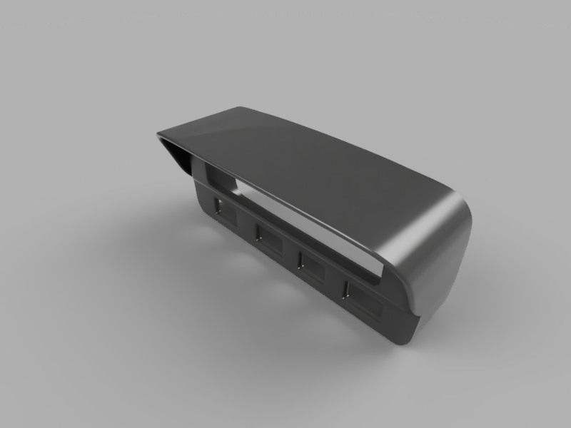

#10 Message par Kammiz » 19 août 2022, 16:34
J'ai quand même reussi à sortir quelque chose de potable, reste les colonnettes de centrage à l'interieur à faire.
L'idée pour la vitre est de coller une plaque de polycarbonate rectangulaire toute simple (sans avoir à remettre le cache noir à l'interieur qui masque la moitié) par l'interieur.
L'ouverture est assez grande pour caser un voltmètre à droite.

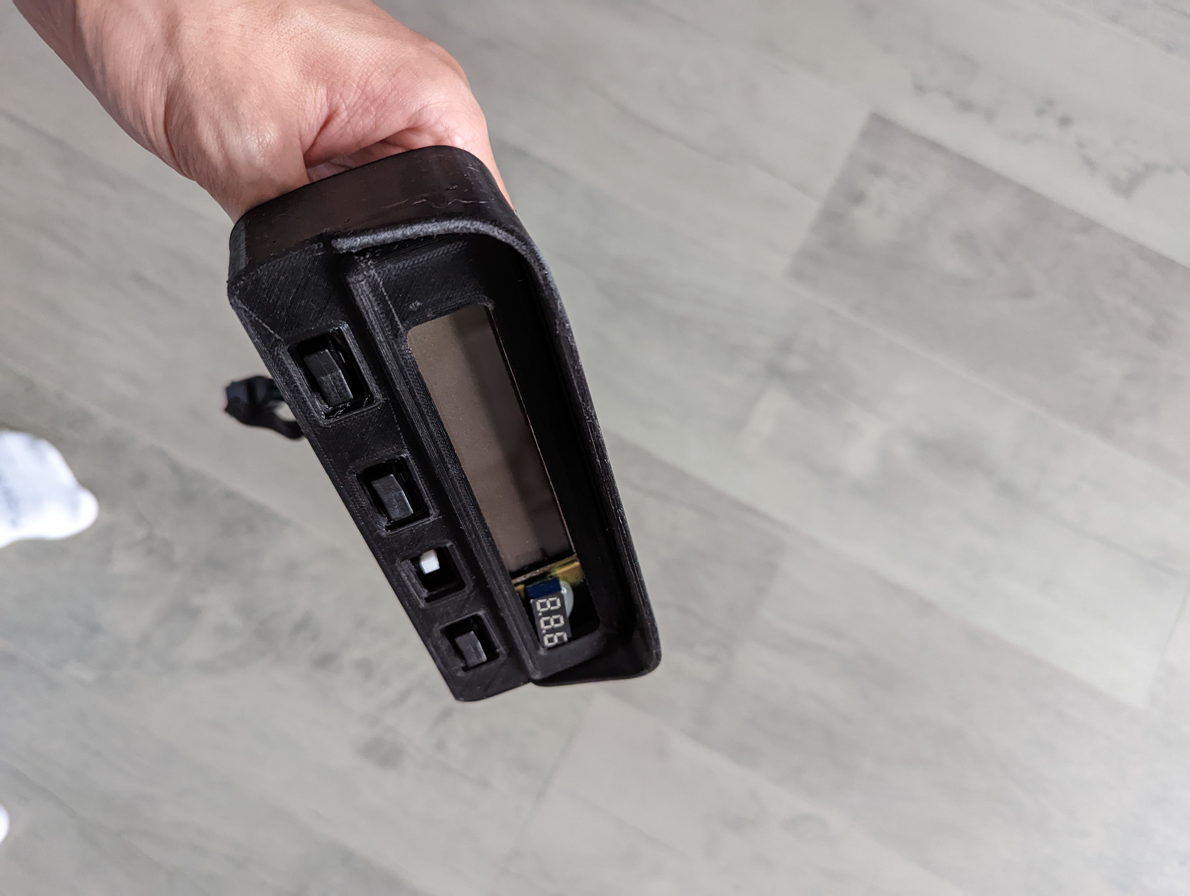

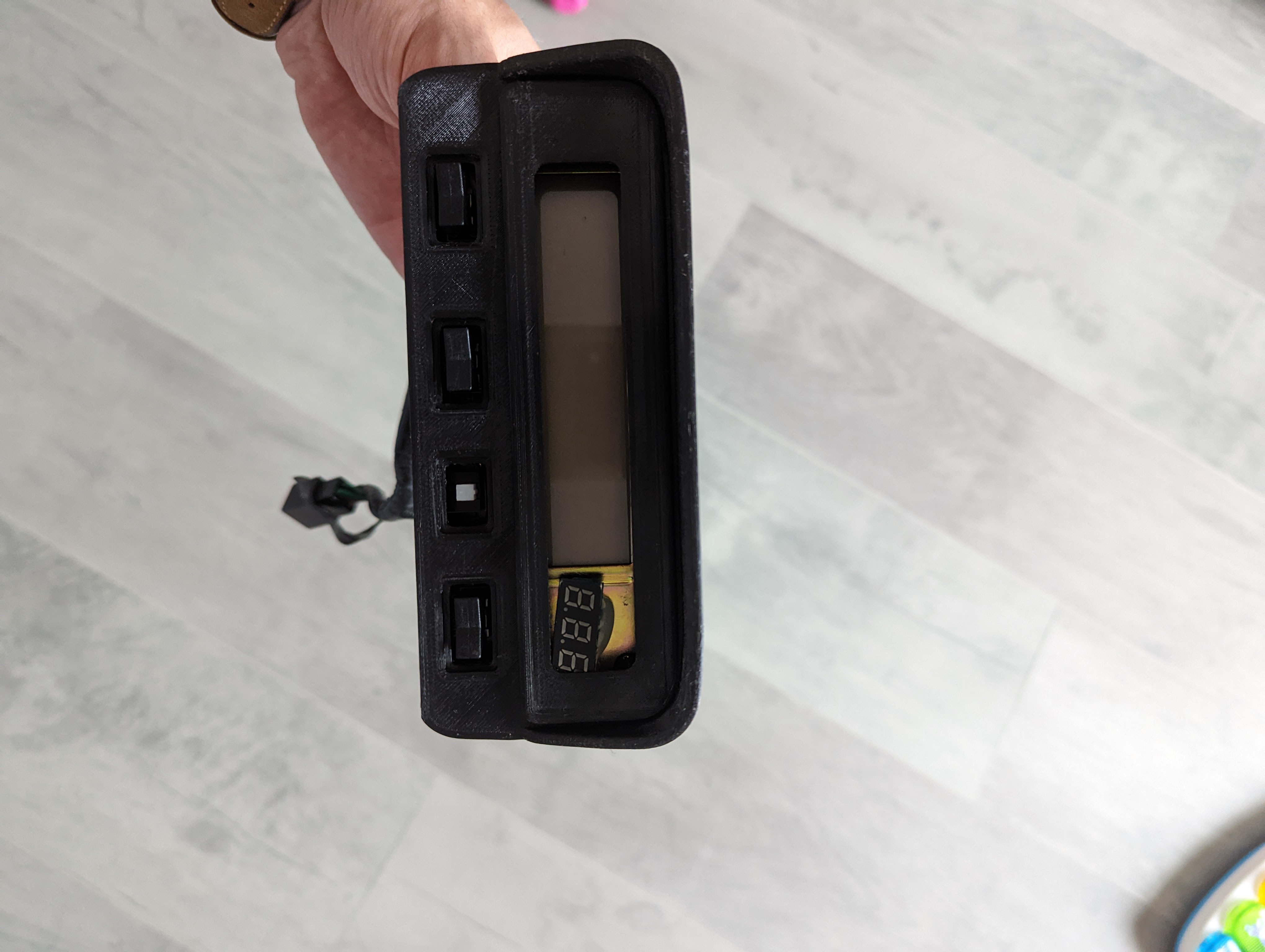

#20 Message par Kammiz » 07 sept. 2022, 17:59
Maximef a écrit : 20 août 2022, 14:35 Super propre la modélisation, je viens de commander du TPU de mon coté pour tenter de refaire les boutons
edit avec les images ca parle plus
Alors tu as réussi ?
J'ai fait imprimer une première version de la coque et honnêtement je ne pensais pas que les ajustements en général soient aussi parfaits, juste les deux boutons de gauche qui ne sont pas bien centrés.
J'avais fait le choix d'agrandir la partie vitrée pour ajouter l'afficheur de tension.
Qu'est ce que vous en pensez ?

#21 Message par Marcopolo » 08 sept. 2022, 19:37
Ouais sympa §super et les fixations pour les vis à l'arrière, faut que ça tombe pile poils et que ça casse pas quand on serre les vis.

#22 Message par Kammiz » 08 sept. 2022, 19:57
Marcopolo a écrit : 08 sept. 2022, 19:37 Ouais sympa §super et les fixations pour les vis à l'arrière, faut que ça tombe pile poils et que ça casse pas quand on serre les vis.
Effectivement la personne qui m'a imprimé ça à cassé quelques pâtes mais les a récollées à leur place exacte, sauf une, que j'ai dû enlever sinon tout est pile poil.
La technique que j'ai utilisé pour ça a été de mettre une feuille de papier, faire les empruntes des ronds avec un stylo et j'ai ensuite scanné cette feuille puis m'en suis servi dans le logiciel 3D, suffisait d'en placer une très précisément aux côtes et le reste se faisait en 2 minutes.
Pour le fait de ne pas casser au vissage, je n'ai pas testé.
Si c'est le cas, peut être prévoir des tétons qui viendraient s'emboîter dans des colonnes faites d'une autre matière plus robuste.
En tout cas j'avais prévu les perçages dans les colonnes pour aider, les filetages n'auraient servi à rien vu la taille.
