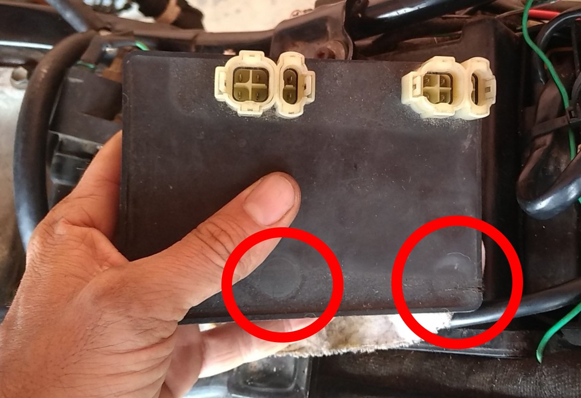

Ce CDI est mort ou mourant !!
On voit les marques des condos gonflés.

Le CDI en photo est un CDI de secours que j'ai essayé sur quelques kilo mètres ici, et j'ai fais plusieurs centaines de kilomètres en France sans soucis..alors bizarrement il marche bien ici lorsque la moto veut bien démarrer. quelques fois la moto refuse de démarrer malgré que le démarreur tourne. Faux contact/problème de carburateur ???
J'ai vérifié les bougies..
la bougie de gauche c'est la bougie qui a fait 15mille kilomètres celle de droite 1000km cylindre avant...
Je suis équipé avec un ignitech est ce que le ignitech est mort aussi ?
Lui, le ignitech démarre a coup sûr la moto a chaque fois.

La marque des condos gonflés?!? c'est pas flagrant pour moi..peu être après 10h de mécanique j'ai plus les yeux en face des trous...
