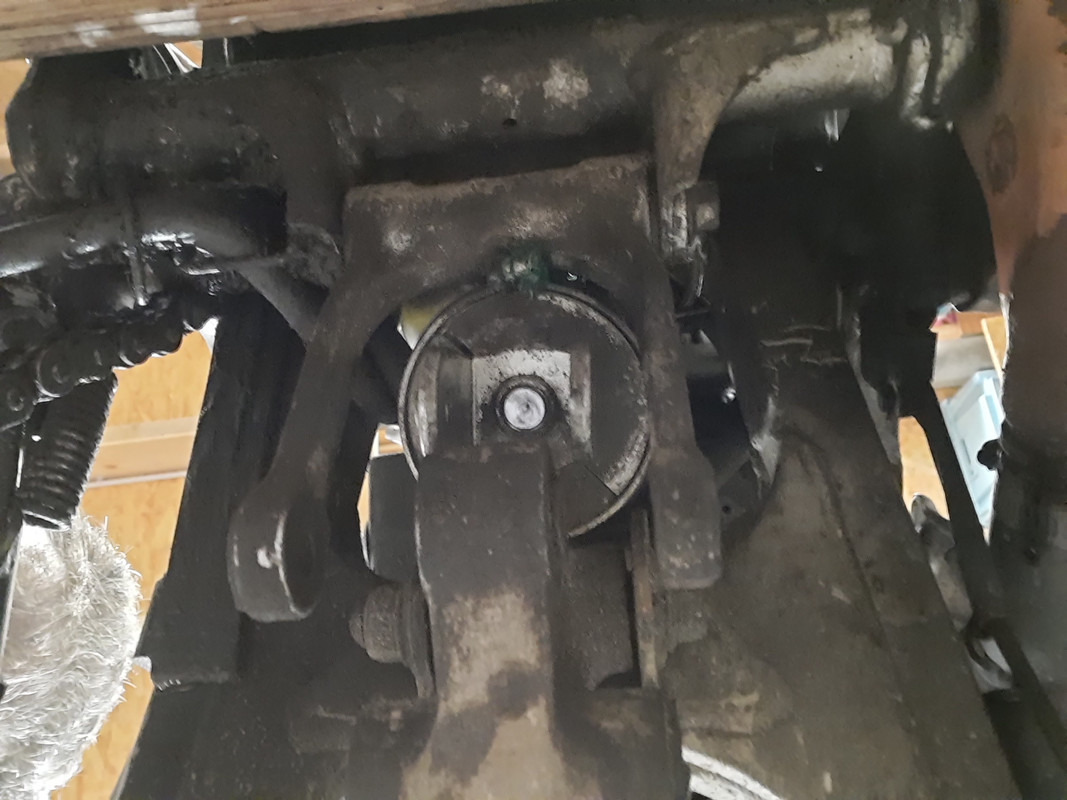

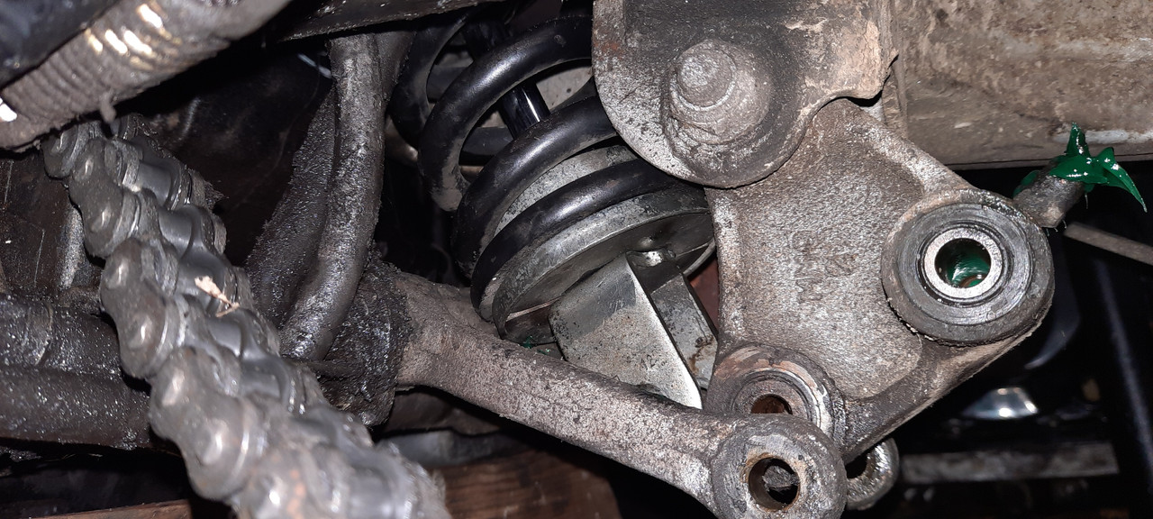

ça y est l'adaptation de l'amortisseur de 750 AT sur mon Transalp est terminée
le souci était que l'amortisseur était trop long et qu'il n'était pas possible d'aligner la biellette et le basculeur pour y insérer l'axe
il me fallait donc réduire la longueur de l'amortisseur pour faire coïncider tous les axes
Image Image
j'ai donc purgé l'air de la bonbonne afin de pour pouvoir jouer sur la longueur de l'amortisseur j'ai fait un montage à nu sans le ressort et tout s'allignait
j'ai essayé avec le ressort et la coupelle d'origine ça ne passait plus car la coupelle et les 2 demi lune venaient toucher le basculeur et la biellette et ne venais pas en contact avec le bas de l'amortisseur (voir photos précédentes)
j'ai donc décidé de m'inspirer du cône de déport utilisé par un autre possesseur d'A.T
j'ai utilisé une ré-hausse d'amortisseur que j'avais sous la main et j'y ai fixé les 2 demi lunes voila ce que cela donnait
Image Image Image
malheureusement ce montage était encore trop long j'ai donc réduit l'épaisseur de la cale en alu mais il me manquait 1 MM pour tout aligner
j'ai donc décidé de meuler la coupelle d'origine ainsi que les 2 demi-lunes pour qu'elles ne viennent plus rien toucher
Image Image
j'ai orienter le ressort de façon à ce que la partie ou il y a le plus d'espace entre celui-ci et la coupelle soit tournée vers la biellette et la ça passe
ensuite il m'a suffit de resserrer le ressort pour tout bien caler et régler l'assiette de la moto et remis de l'air dans la bonbonne de l'amortisseur
voila ce que ça donne niveau garde au sol
