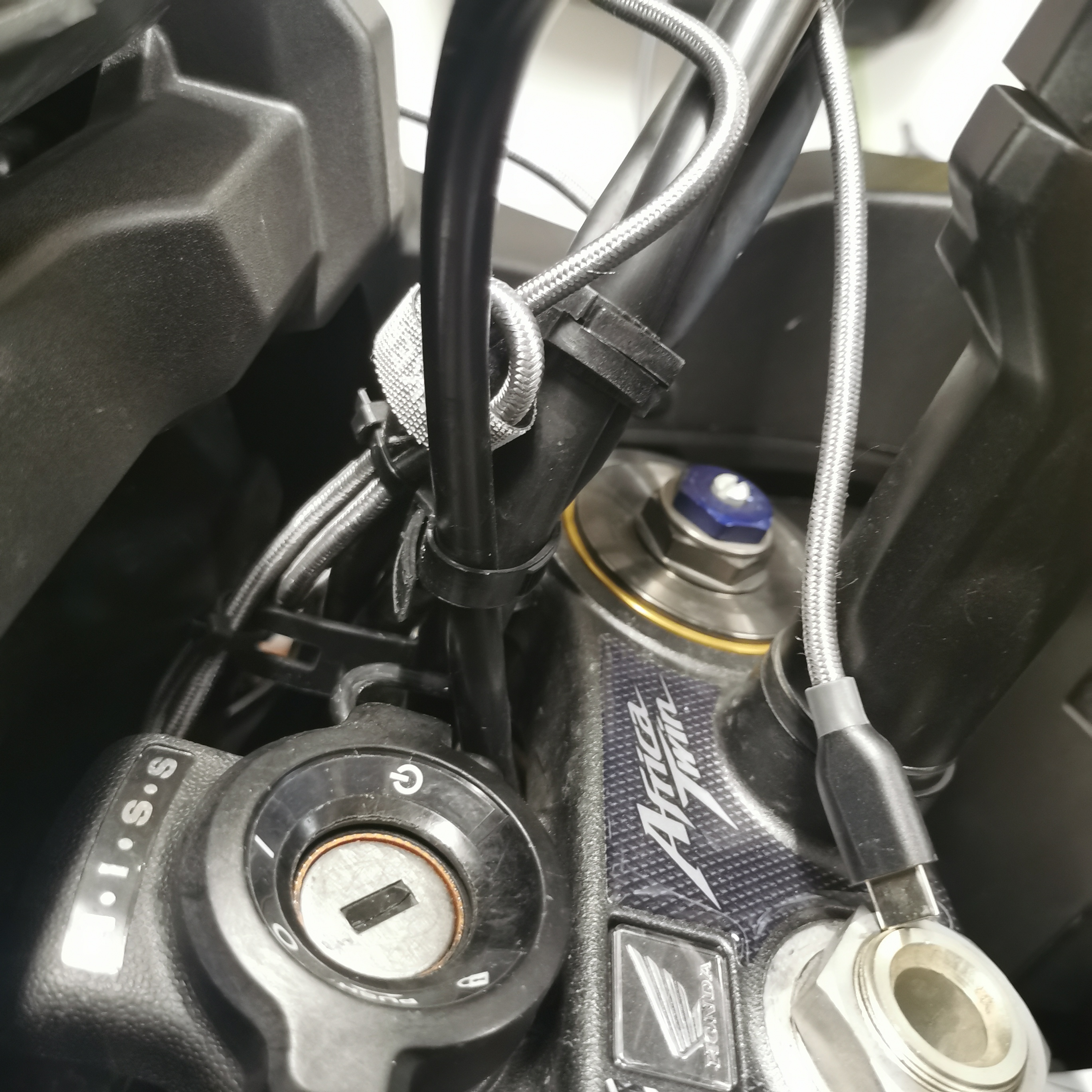

Comme plusieurs propriétaires de 1100,jai pesté plusieurs fois contre ce câble qui vient frotter sur le compteur et l'érode petit à petit.
Mon concessionnaire m'expliquant lui aussi que c'était dommage mais ainsi.
Pour éviter ce désagrément, il m'a suffit de mettre un rizlan à la base du câble et plus aucun frottement.
Quand je vois ce que certains réalisent avec leurs dix doigts sur ce forum,ne suis étonné que certains se plaignent encore de ce désagrément.

#6 Message par Le Prof » 29 avr. 2023, 19:46
Voilà. Et j'ai couplé le câble de mon téléphone avec.

#7 Message par Lucky » 29 avr. 2023, 21:21
Super, merci beaucoup pour l'idée et la photo 👍.

Alors j'ai effectivement rajouté une attache mais je ne l'ai pas autant serré que sur la photo car ça joue sur la garde d'embrayage l'air de rien lorsqu'on modifie le passage du câble.
Je pense qu'il y a un risque s'il n'y a plus du tout de garde.
Par ailleurs @Le Prof peux-tu me dire où tu as acheté la protection du té de fourche s'il te plaît ?

Après la pose des Barkbusters la gaine s'est éloignée du tableau de bord. Elle est légèrement contre une pièce en métal. Ce qui me convient moyen du reste.
