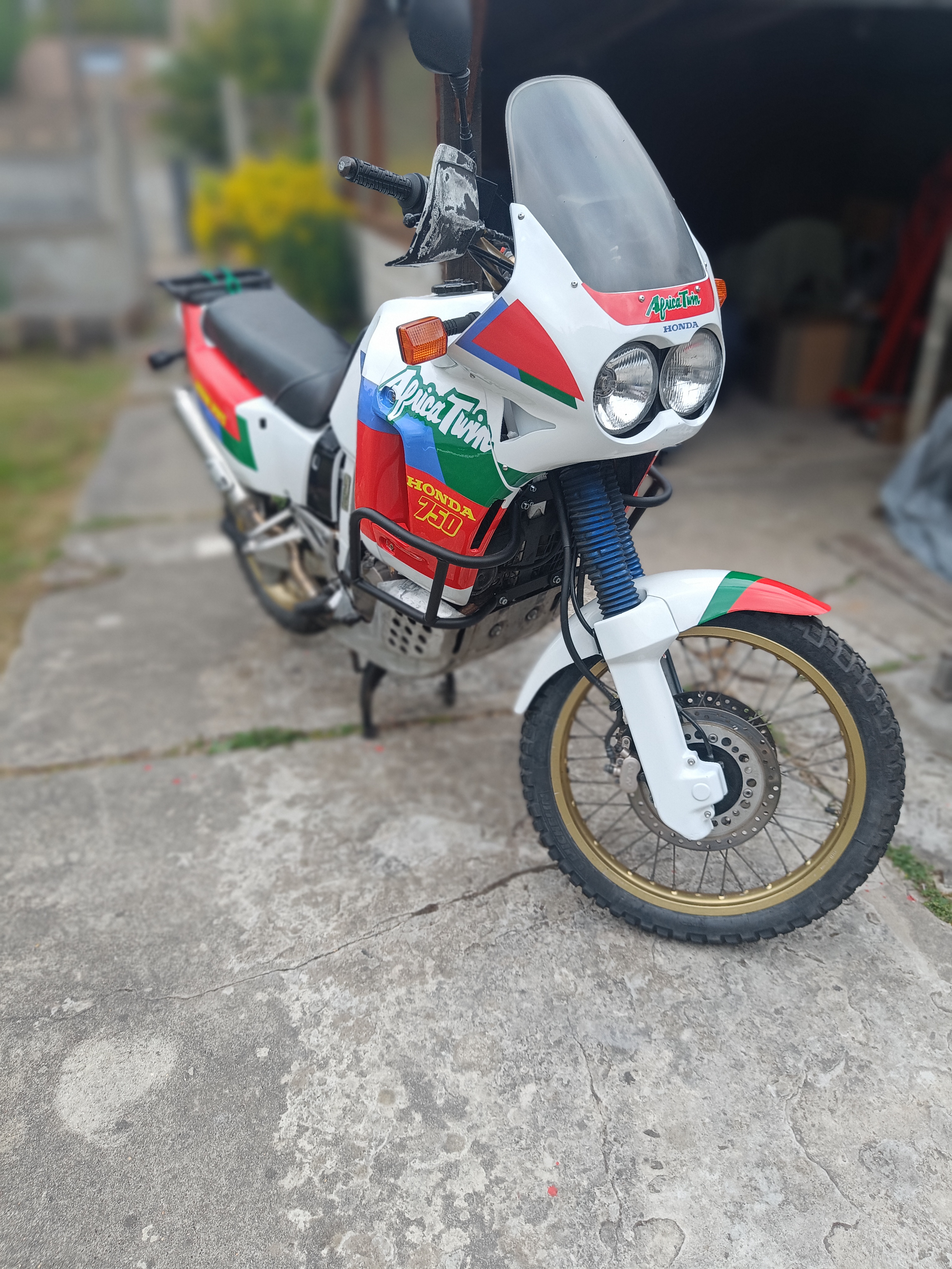

j'ai terminé la restauration de la peinture du RD04. Pour ceux qui seraient tentés de faire la même chose, voici les codes couleur utilisés :
  • R134 - Fighting Red
  • NH138M - Shasta White
  • A896 - Blu Viola
Il n'y a que ces trois couleurs, les autres couleurs étant obtenues par le kit déco de chez Epoqueauto69 dans mon cas.
Pour information, la peinture bleue est seulement utilisée sur les deux cotés sous "Africa Twin" (voir photo ci-dessous). Il est donc important d'avoir la même teinte de peinture que le sticker bleu du réservoir. La peinture est une base mat sur laquelle j'ai collé les stickers et le tout a ensuite été verni.
Il me reste à peindre les protège-mains que je ferai en brillant direct.
Image[attachment=0]
