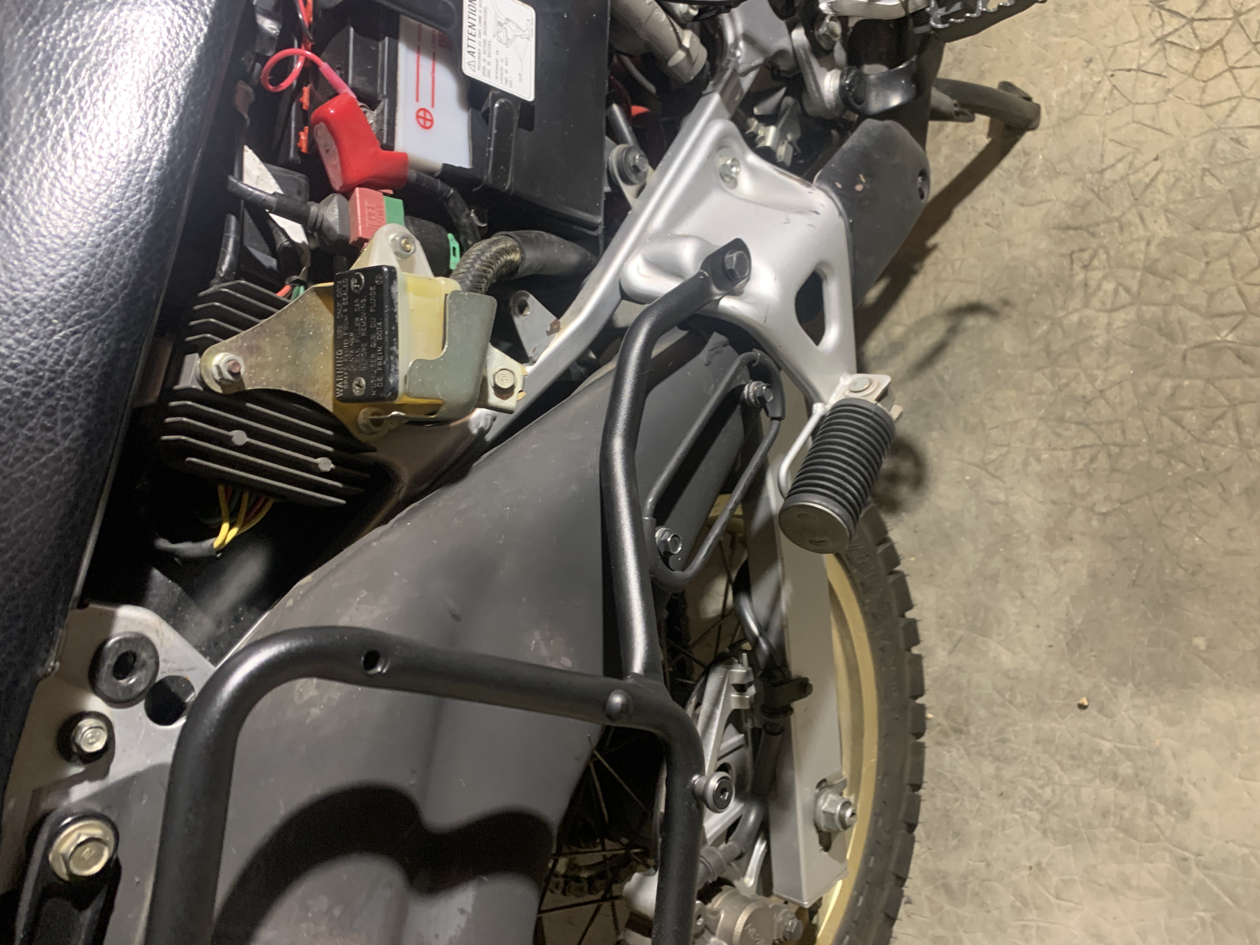

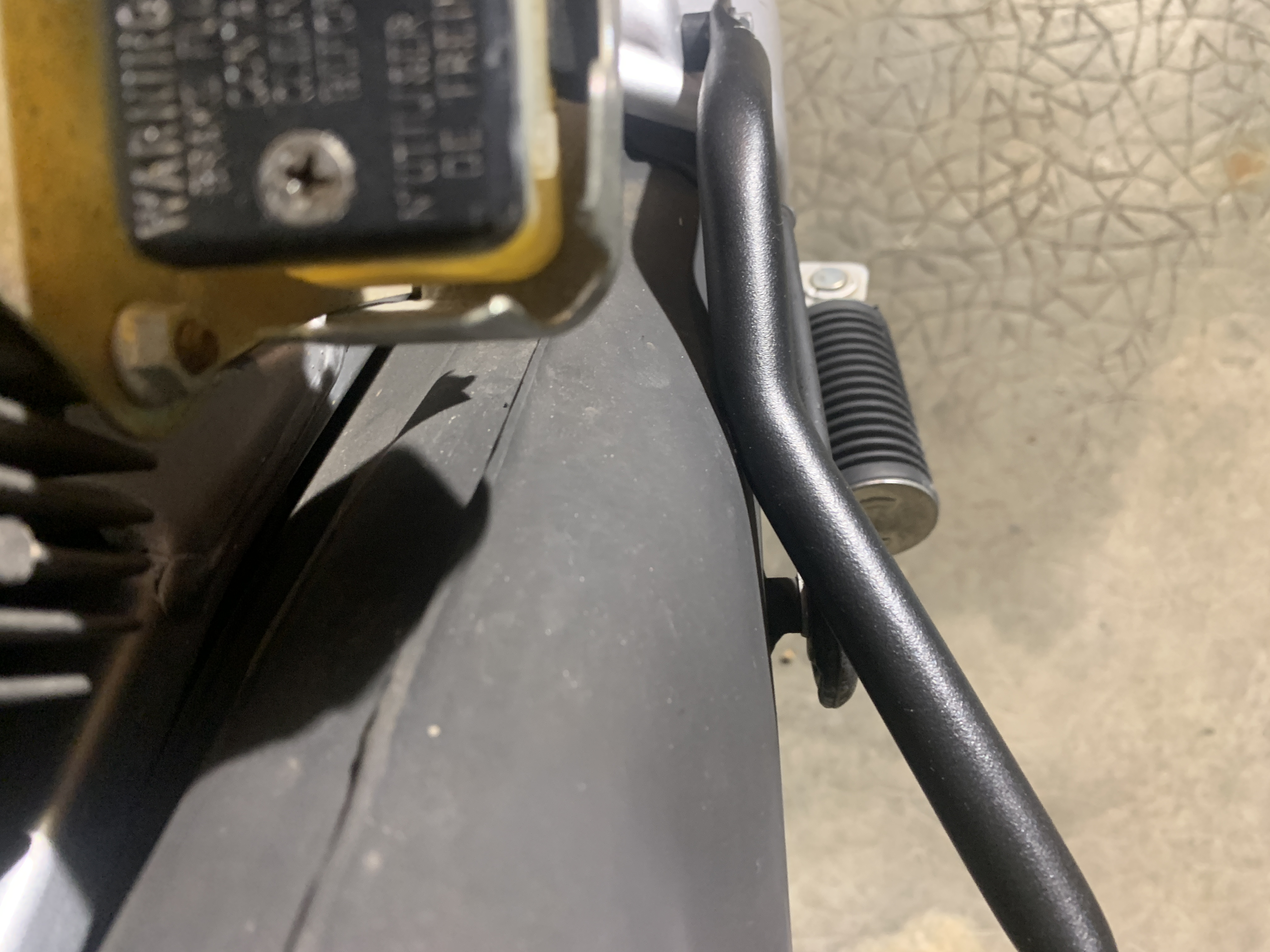

Sur ma TA 600 PD06, j'ai remarqué hier que mon support valise Givi Monokey est au contact de mon silencieux d'échappement.
Je n'ai pas le souvenir que la moto soit tombée coté droit, ce qui aurait pu tordre le support valise.
Pour ceux qui sont équipés des même supports, observez vous la même chose ?
Cela me gène que ce support appuie sur le silencieux. Avez-vous une solution ? §help
Merci pour vos avis et conseils

Tu augmentes la longueur de l'entretoise au niveau de la fixation cale-pied passager (et vis plus longue si nécessaire).
