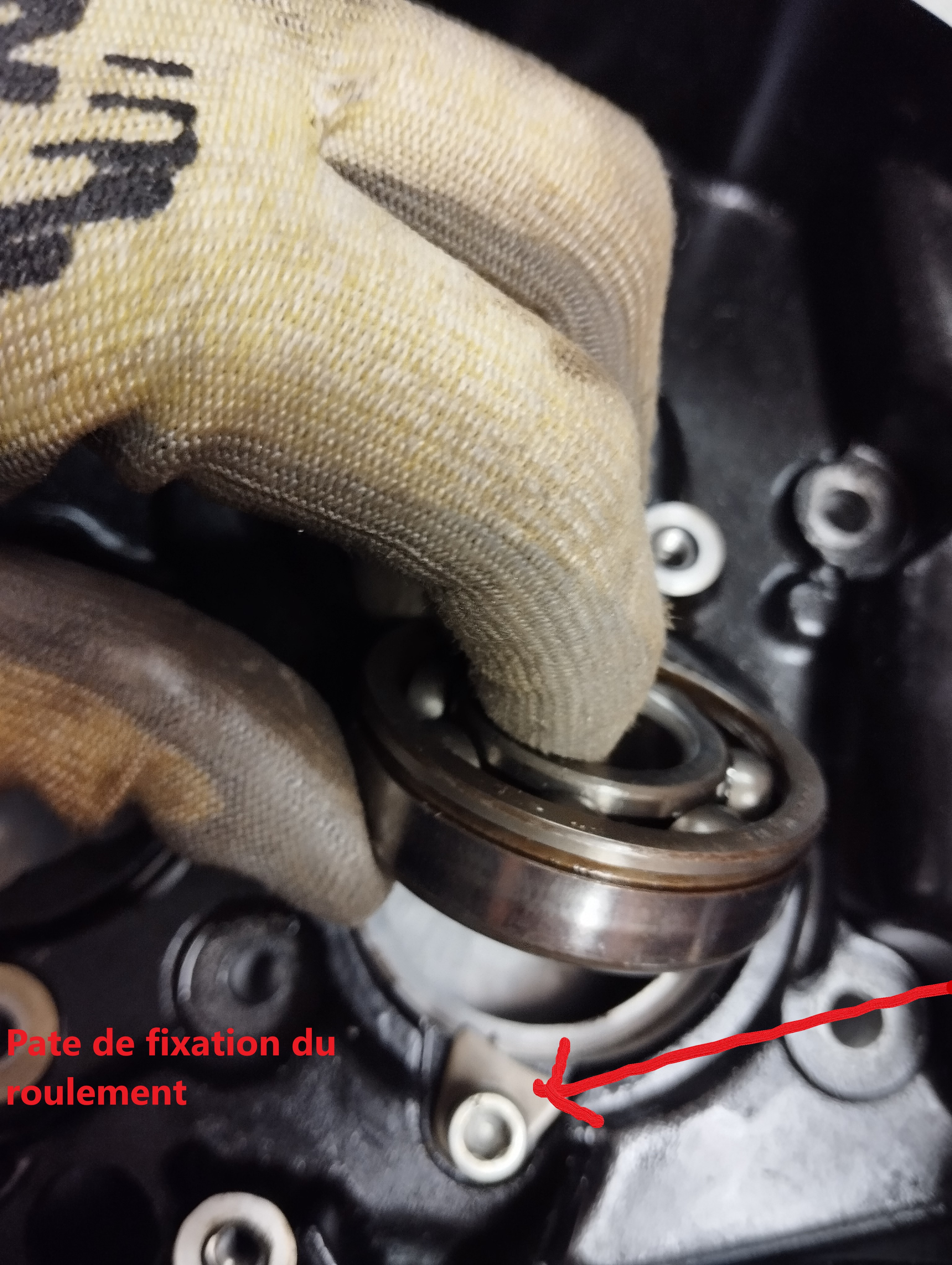

maintenant que tout est démonté je suis prêt à remonter, mais je vais changer les roulements avant -

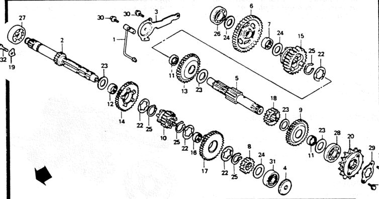

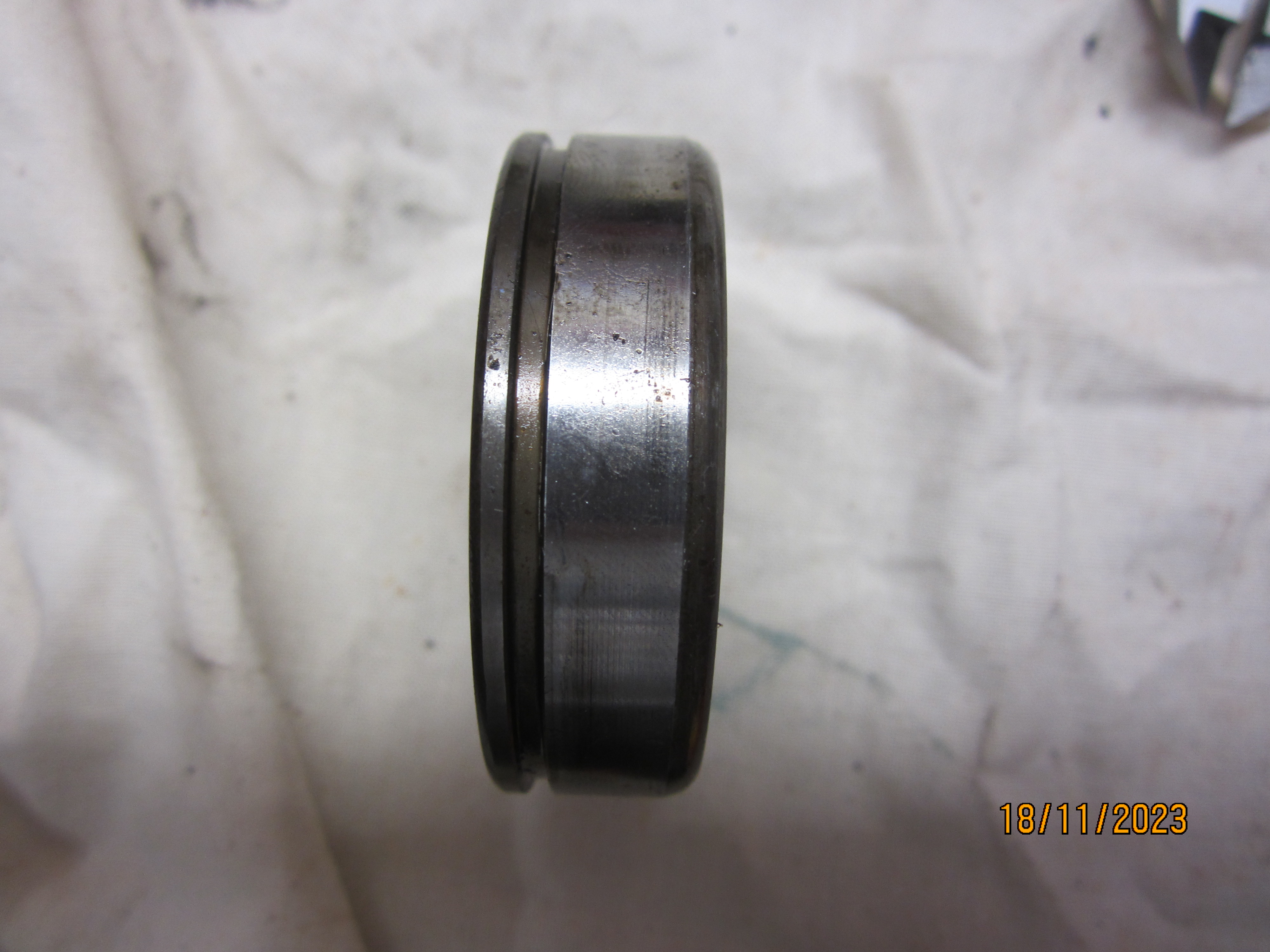

celui de l'arbre primaire me pose problème, c'est un 63/22XN2HS (le N° 27 sur la vue ci dessous), en fait un 63/22 ouvert avec une rainure..je n'ai que des 63/22 sans rainure
la question était de savoir, si certains ont déjà tenté la manip de poser un 63/22 collé au scelle roulement ou s'il est possible de mettre une pate de maintient pour éviter que le roulement ne bouge (à l'origine la rainure sert à cela)

J'ai déjà remplacé ce roulement par la nouvelle référence sans la rainure,le moteur tourne parfaitement,
par contre je n'ai pas laissé la plaquette de blocage et sa vis .
