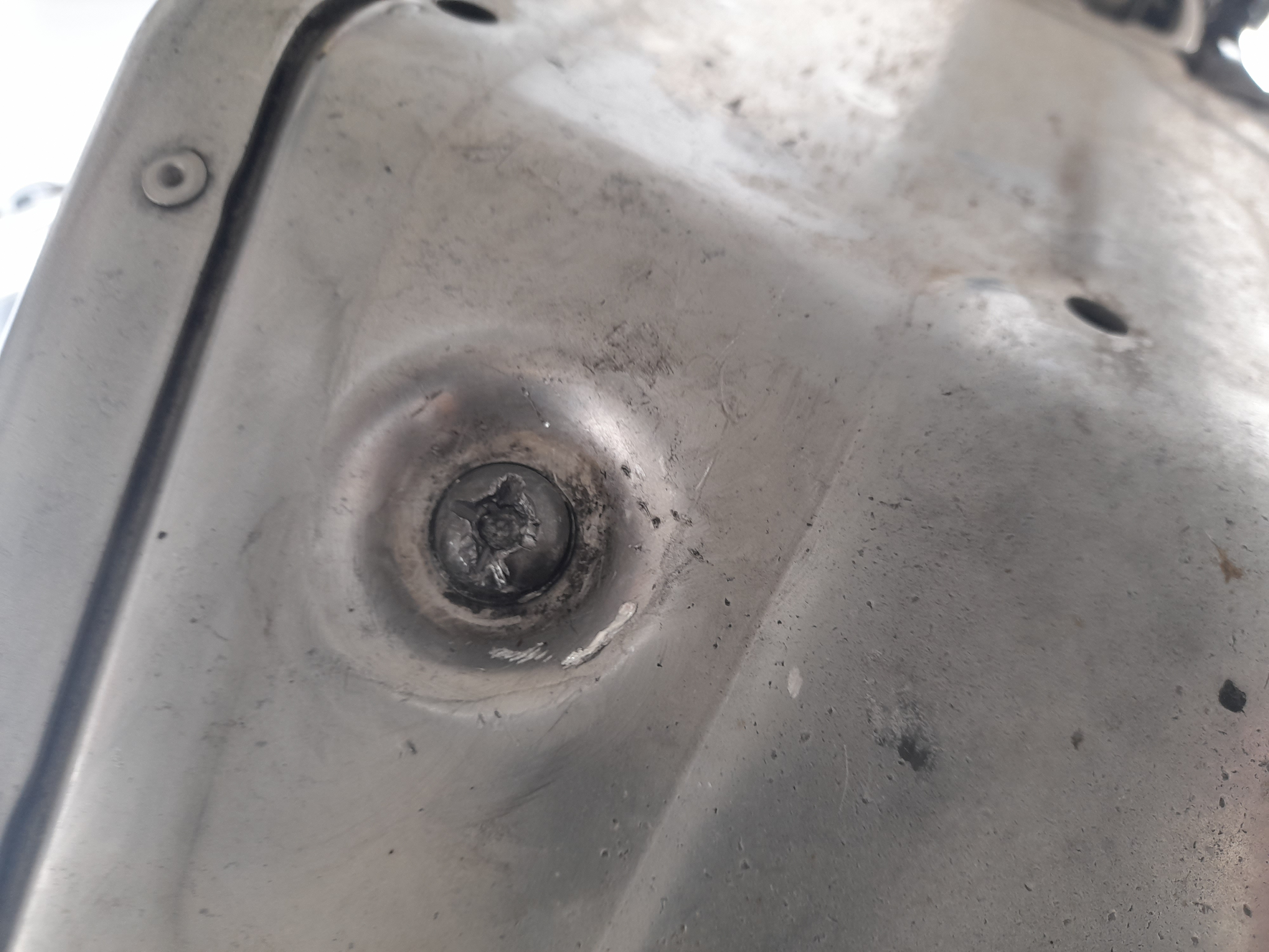

Je m'apprêtais à faire la vidange mais une vis me résiste (déjà abîmée par Honda), impossible de la desserer, une idée ?
Déjà essayé avec tournevis à frapper et dremel pour faire une plus grosse empreinte mais quand ça veut pas...
Merci d'avance !

Faut faire une empreinte plate légèrement en queue d'aronde à la Dremel.
Ensuite visseuse en montant le couple au fur et à mesure.

Salut,les cruciformes japonais sont aux normes JPS
une forme des ailettes diffetentes plus larges
En fait, personne n'en disposent
Ca ressemble a du pozidriv ,a ailettes plus larges
Et tetes meulees ,que l'on peut faire
Des fois ,on peut visser un peu ,d'abord
Pour casser la liaison
Soit un peu devisser puis visser
Chauffer avec un mini chalumeau,la tete

- prendre un embout adapté, et y taper dessus
- ça "sonne" la vis
- l'embout prend bien sa place
et tenter de dévisser avec une visseuse en mode limiteur de couple , en l'augmentant au fur et a mesure
ça fait effectivement des miracles
( une mini clé à choc)
pfff mettre des cruciformes là §nul

Je tenterai le coup en utilisant une empreint Torx. Bien lui taper dessus pour marquer la vis HS. Après soit clé à choc ou tournevis à frapper.
Ultime recours : meuler pour supprimer entièrement la tête abimée, déposer le sabot et pince étau sur le petit bout qui va dépasser. Comme l'effort de serrage sur l'épaisseur du sabot aura disparu , ça "pourrait" se dévisser facilement...

A ce stade, je perce la tête pour ma part et je change les vis pour des torx histoire de ne plus être embêté. Et si, certains ont des tournevis JS : j'en ai 3... et c'est bien pour démonter les vieilles japonaises (je parle de moto hein). Bon courage §gaz

dessous torx ou btr vont se remplir de me-de !
moi j'y monterai des 6 pans classiques

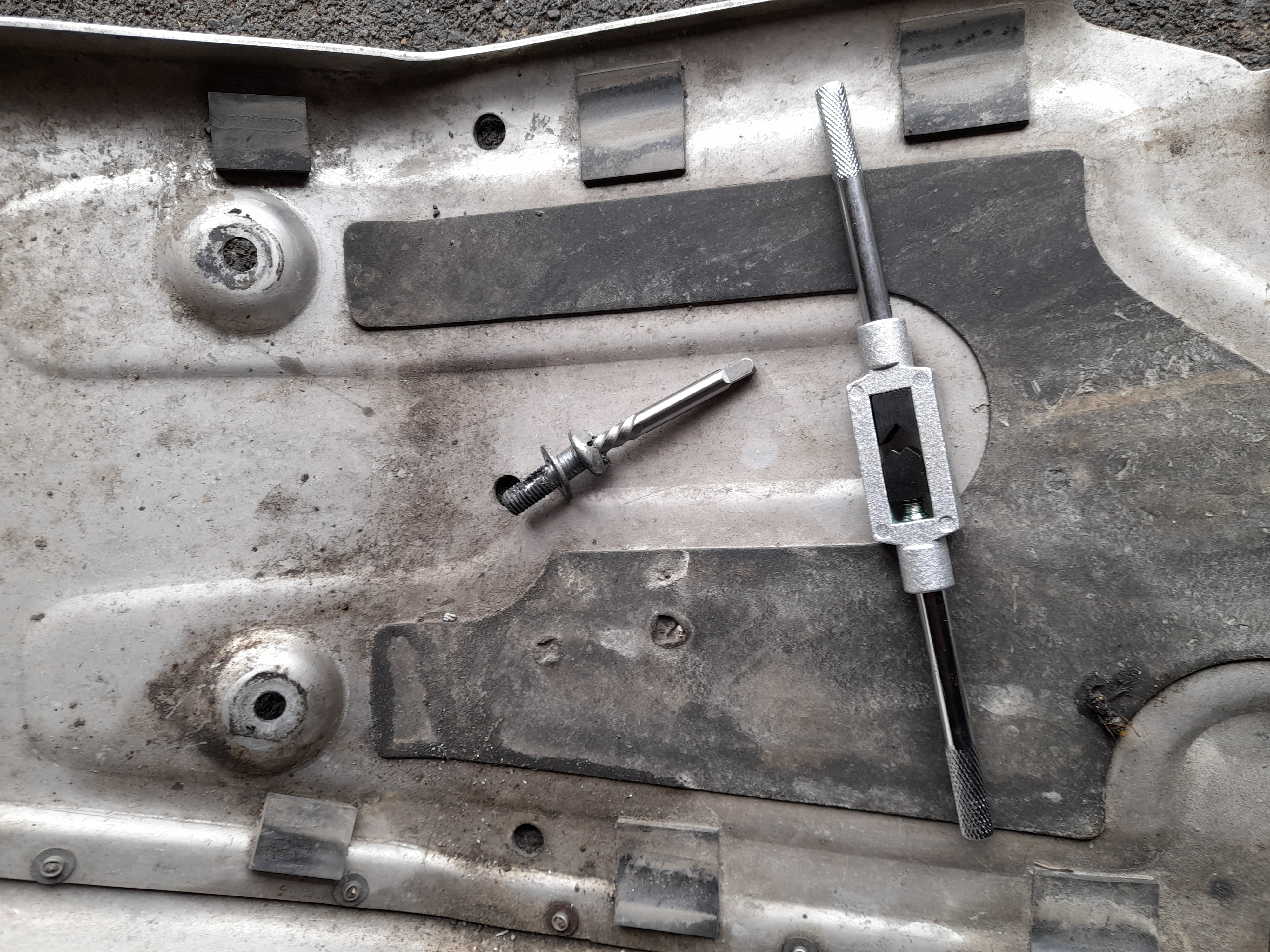

j'ai essayé vos méthodes mais c'est bien grippé et pas réussi à virer la tête de vis.
jai commandé un extracteur de vis, réception jeudi.
Je vous tiens au jus!

J'ai résolu le problème avec un extracteur de vis, merci pour les conseils.
