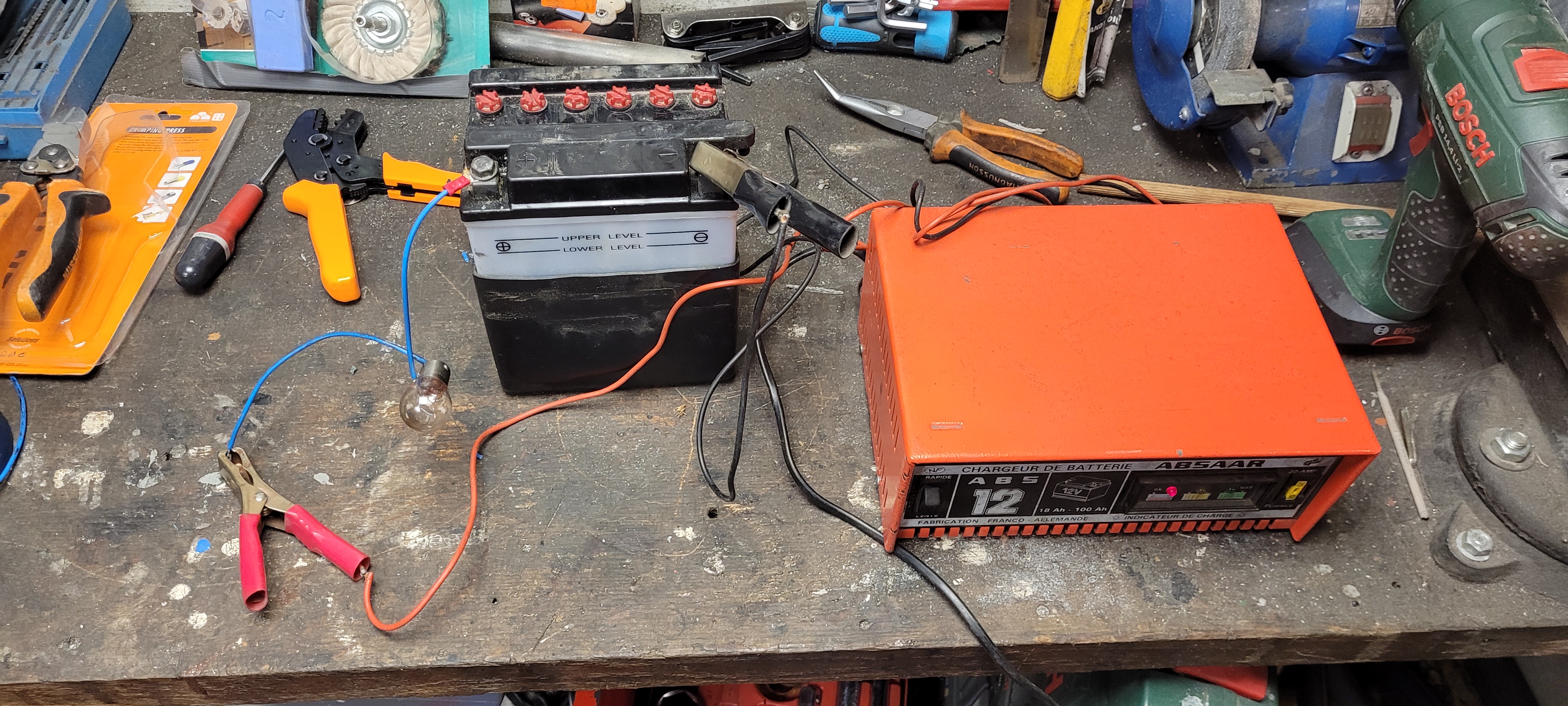

essaies :
de prendre un chargeur à l"ancienne ( un pas intelligent )
( perso j'y monte en série sur le fil une ampoule de clignos 21 w pour modérer la charge )
et je laisse en charge 4 ou 5 jours
et en principe c'est ok

Ok merci Dudu j’essayerai demain.Dudu.13 a écrit : 10 mars 2024, 19:17 ta batterie a du passer en décharge profonde !
essais :

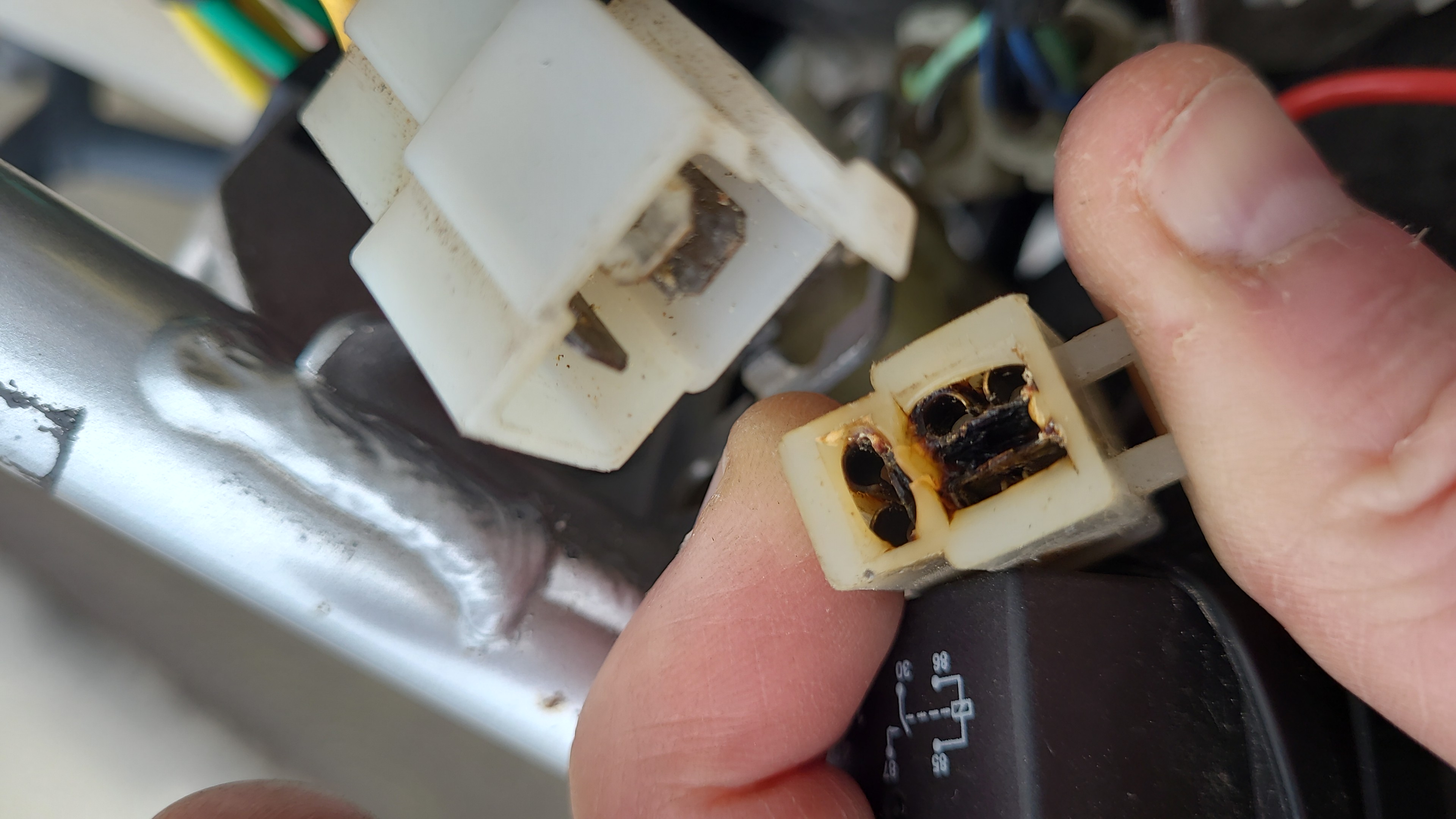

Hier je l'ai démarrée avec une batterie annexe pour voir et je trouvais que la fiche de connexion du régulo était chaude ...
Va falloir que je change ça aussi... vaut mieux que ça m'arrive ici que sur la route du pays Basque...

Tu as eu chaud sur ce coup là, il était tempsFredoetisa a écrit : 11 mars 2024, 08:26 Hello,

Dudu,
En série sur le plus ? Je ne vois pas comment cela modère la charge ? Elle est passante l'ampoule mais ne modère pas la charge ? Regarde le branchement, c'est comme ça que tu fais ? Ou tu mets l'ampoule en parallèle et la elle va s'allumer et limiter la charge effectivement...

Oui en série, il va se créer une chute de tension aux bornes du filament, qui va reduire la tension aux bornes de la batterie, et donc limiter le courant de charge des vieux chargeurs classiques (à redressement) qui n'ont généralement aucune limitation de courant. C'est la charge qui limite le courant.

oui je fais comme ça !Fredoetisa a écrit : 12 mars 2024, 20:05 Dudu,

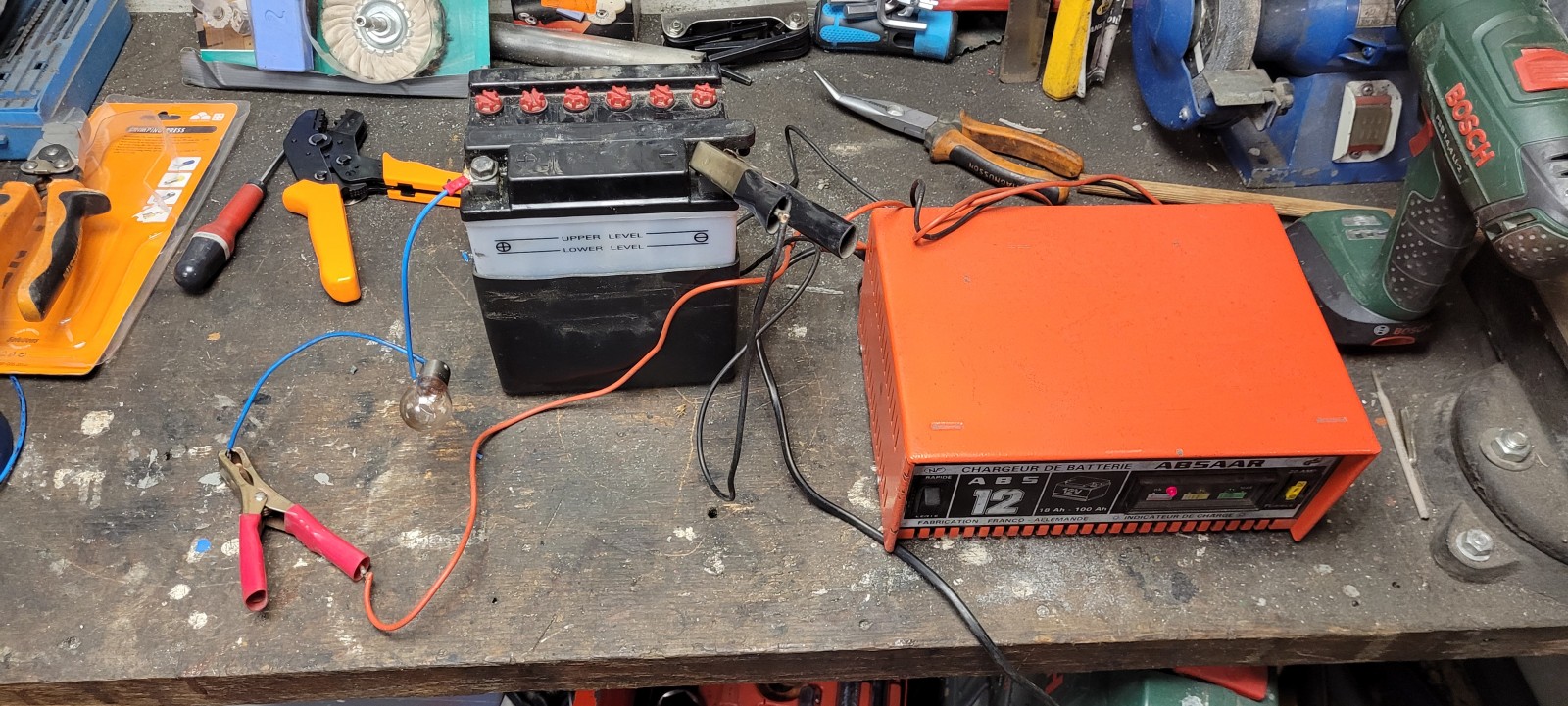

Ok merci les gars.
Oui j'avais retiré les bouchons merci et j'avais refait le niveau d'eau.
Sur le coup je pensais que l'ampoule ne s'allumant pas elle agissait comme un simple conducteur et donc sans incidence sur la charge. J'ai placé un ampèremètre pour mesurer et effectivement il y a une petite chute d'ampérage. Sans l'ampoule le courant de charge en position charge lente est de 0,36 ampère et ça tombe à 0,25A avec l'ampoule en série. Ça ne me paraît pas beaucoup d'ailleurs ? Habituellement la charge est de l'ordre de 0.8A.
En mode charge rapide il passe à 0.5A sans ampoule et 0.33A avec ampoule.
Même en charge rapide il ne charge pas avec un fort courant ...
J'ai donc laissé en charge lente à 0.25A mais je pense qu'elle est HS... à suivre je vais laisser 3 ou 4 jours comme dit Dudu.

Tu peux essayer avec 2 ampoules de 21w en série ou une H4. Ça va chutter un peu plus.

alors pas spécialiste ,
et merci de me corriger si je raconte des conneries
mais je crois savoir que quand une batterie passe en décharge profonde
c'est l'acide de l'electolyte qui se dépose sur les plaques et donc le processus ne marche plus !
pour le rediluer ,
il faut que la batterie " bouillone" gentiment longtemps
ce que tu n'arriveras pas à faire avec un chargeur "intelligent " qui coupera dés que ça aura atteint
env 13,5 v
tu parles de charge maxi 0,5 Ah ,
tain c'est bien faible !
normalement un chargeur à l'ancienne sort 3 ou 4 Ah
et c'est pour ça que j'y monte une ampoule en série pour reduire la charge ,
et s'approcher des 1/10 eme préconisés de la puissance de la batterie
( 21 w/12= 1,75 Ah)
j'ai sauvé plusieurs batteries comme ça !
après faudrait voir si tu n'as pas une petite consommation en veille qui te "torche " tes batteries
( genre prise usb branchée en permanence )
pour le rediluer ,
env 13,5 v
( 21 w/12= 1,75 Ah)
