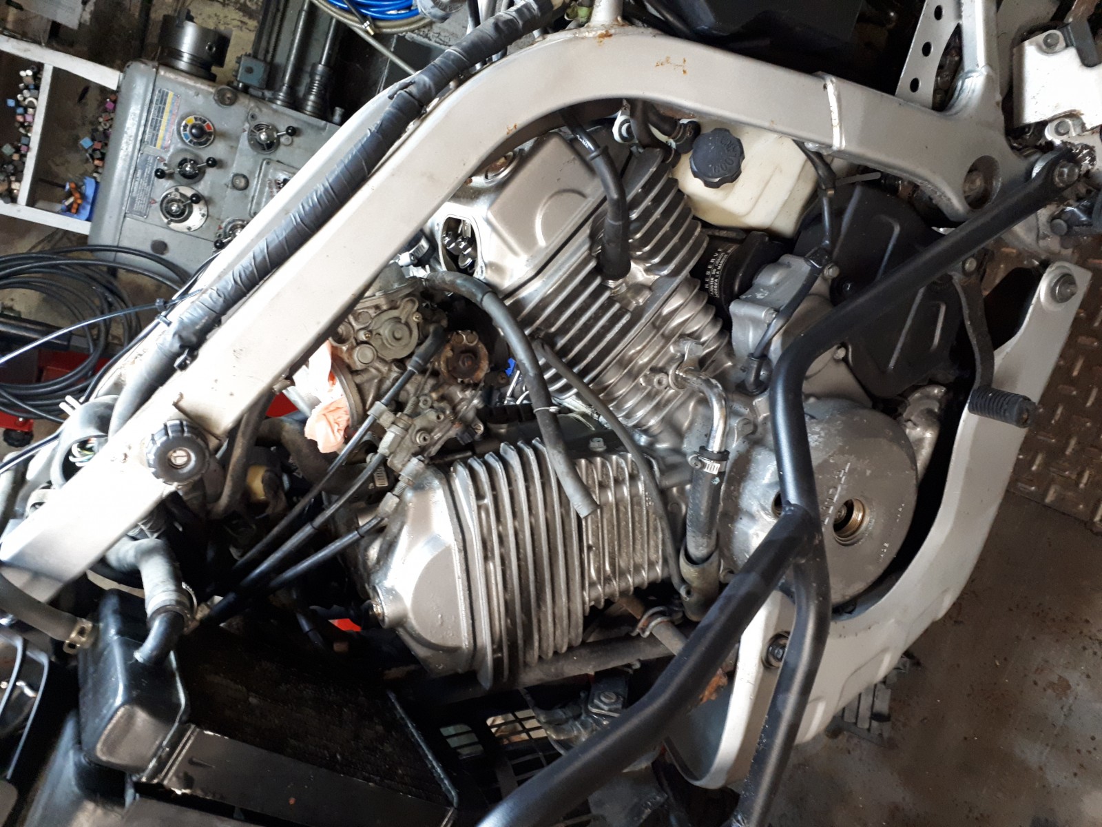

Bon voili voilou. Avant de faire ma petite vérification de mon jeu aux soupapes. On à commencer par l'essentiel.
Changer ce foutu de câche d'aternateur.
Un coup de dremel déjà. Puis petite chauffe autour. Et ben il est venu. Voir photo. Avec du mal.
La suite plus tard

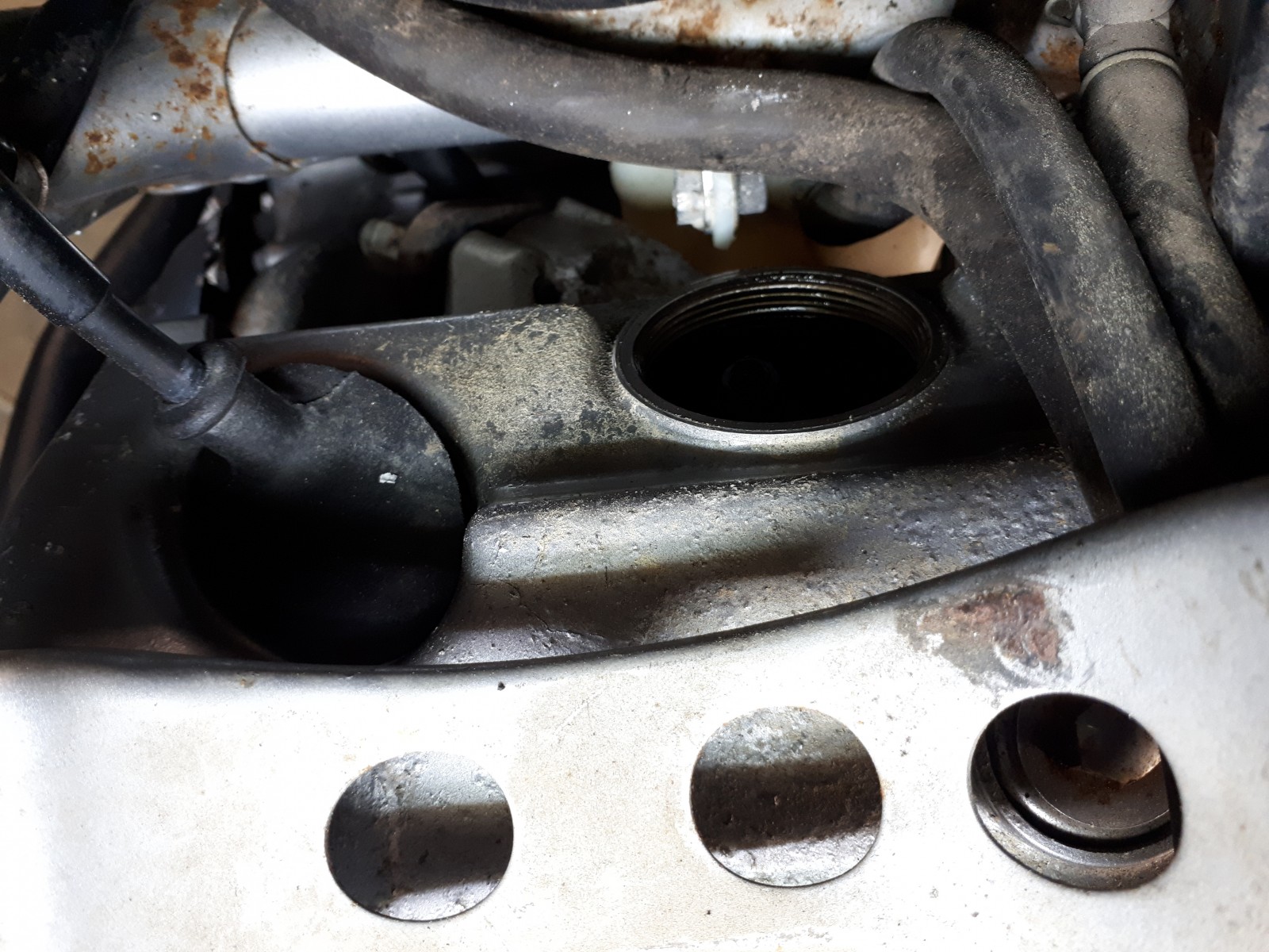

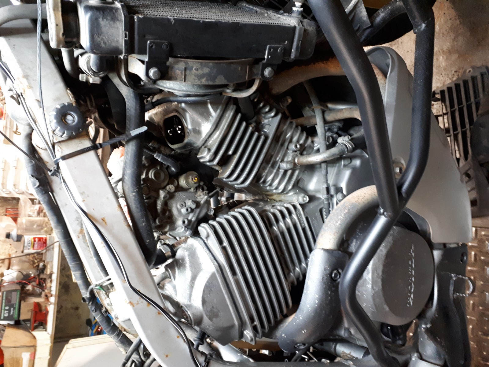

Bonjour à tous et toutes.
Bon ba voici deux trois photos sur le processus pour réglé tranquille les soupapes.
J'ai préférer lui enlever tout ses carénages.
Pour info le gros gros écrou de devant impossible à desserer.
Je l'ai chauffé leger et il est venu..nickel.
Sinon rien à dire ça se passe bien ( enfin pour moi )
Pas besoin de clé de 4 .Une bonne pince à bec fin. Ça le fait
Bien décrocher le radiateur de droite ( trois boulons ) vous avez plus accès un gros gros écrou de devant
