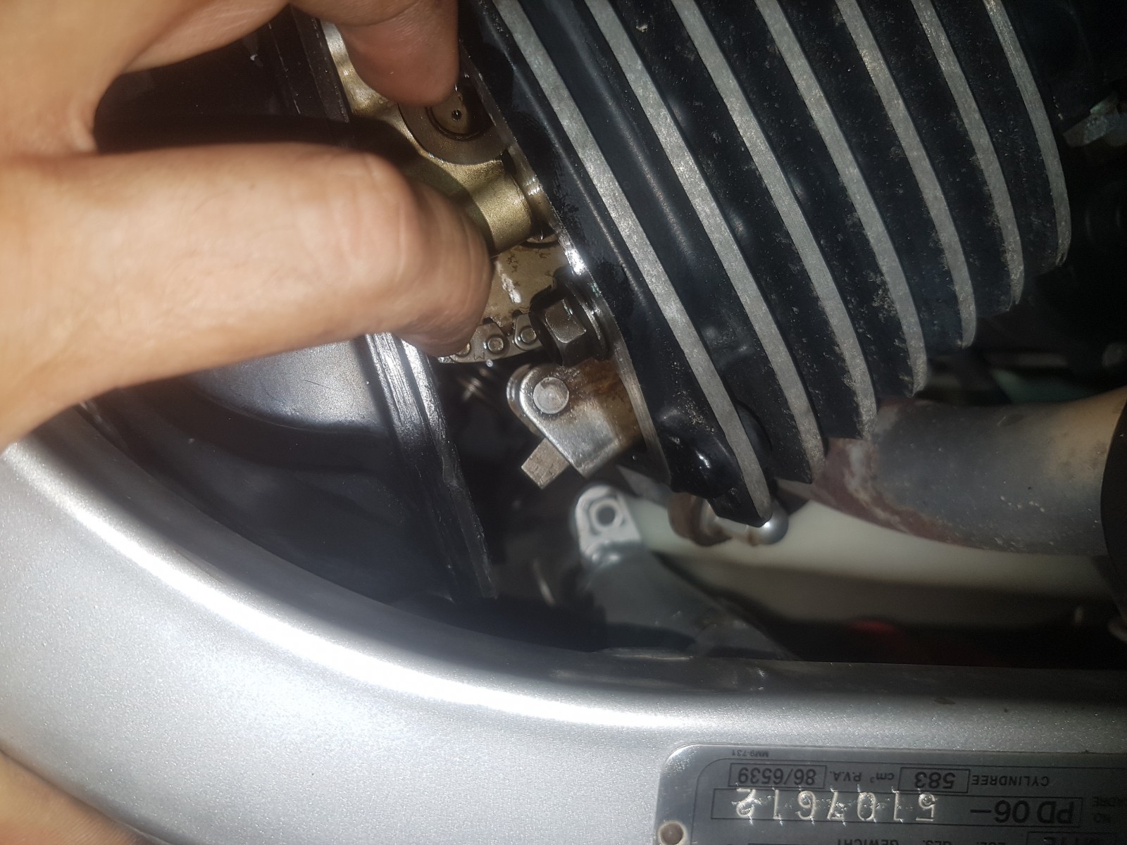

Hello à tout le monde, une question me taraude :
chez wemoto, ils vendent la chaine de distri DID, mais également un maillon rapide pour ladite chaine.
question:
Peut-on changer une chaine de distrib cylindre arrière sans avoir à démonter le carter embrayage ?
n'y a-t-il pas de "guide chaine" autour du pignon en bas ?
peut-on comme sur d'autres motos dériveter les chaines, les accrocher ensemble, les faire coulisser, puis reriveter la nouvelle avec le maillon rapide ?
Si je demande ça c'est que mon témoin d'usure n'est pas loin de la vérité en terme de mm ...
merci :)

De memoire il faut rearmer le tendeur il risque de te faire chier pour glisser la chaine
Et l’attache rapide j’y crois moyen

Je connais pas le PD06. Mais je pense que la conception est proche de l'AT.
Perso je prendrais pas trop le risque d'une chaine de distri avec une attache rapide...
(même si effectivement c'est nettement plus simple à remplacer comme ça !)
Sinon, je pense que en verrouillant le tendeur en position non tendue tu dois pouvoir la passer en accrochant sur l'autre. Faut pas que l'attache parte pendant la manip ...
