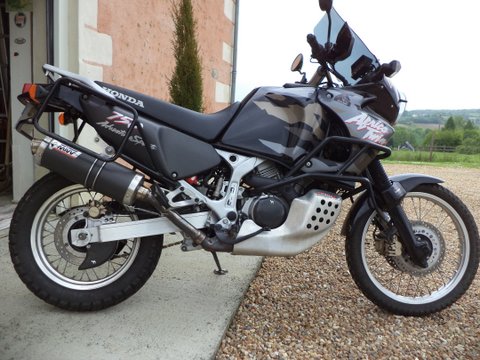

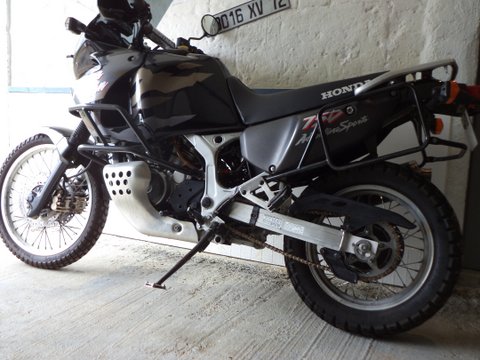

Ci joint photos de la bete .... :roll:
° AVEC les pieces pour l'instant des Atoc membres §huhu §huhu §huhu
Merci pour vos conseils !!!!! :shock:

Re: P'tit lifting RD07 A AVEC DU TITI / NO MAD / WILBERS
#2 Message par TiTi » 02 mai 2014, 19:56
Euhhhhhhhhhhhhh.... Ta chaîne :@
Malag
Messages : 151
Département : 72 Sarthe
Localisation : LE MANS
Âge : 74
#3 Message par Malag » 02 mai 2014, 20:48
Bah , !!! 40 mm de jeu !!?? :oops: :shock:
et la roue avant , sur l'autre photo !! est sous le niveau de l'arriere :mrgreen:
faut en remettre du jeu ??? §snif §snif §snif §snif
#6 Message par TiTi » 02 mai 2014, 22:48
80 mm roue en l'air, c'est la vraie bonne valeur...
viewtopic.php?f=20&t=1028
#7 Message par Tomaz à Trous » 03 mai 2014, 08:34
Et du bas de la chaîne au bas du BO !!! :@
Titi, la tension de chaîne, c'est comme le mariage homosexuel, au début ça surprend, et puis à force de rabâcher, les gens s'y habitue et ça rentre dans les mœurs ! :lol:
Tu devrais proposer un texte de loi :
Art 145.7 alinéa 8 "tous possesseurs de motocyclettes immatriculées sur le territoire Français, devront effectuer un réglage correct de la tension leur chaîne de transmission: a savoir 8cm de flèche au milieu (la vraie bonne valeur)
Tout contrevenant se verra amendé par Titi."
#8 Message par Malag » 03 mai 2014, 09:18
Méa culpa , méaaaa culpa , :| :|
comme dirai l'autre = c'est pas de ma fooote = c'est monsieur Honda qui dit 40 mmm
Bon j'mi mets je relache ( ou ??? ) de 2 crans et je suis les Conseils Pros Atoc membres §vert §roule :oops:
@+ :cry: :cry: §huhu §huhu
C'est bien ça ???!!!!!!!!!!!
#9 Message par Chatothierry » 05 mai 2014, 09:47
Malag a écrit :Méa culpa , méaaaa culpa , :| :|
Il vaut mieux trop détendue que pas assez...
Et si c'est trop, tu le verras en roulant (comme des à-coups) : à ce moment là, tu resserres un cran ;)
