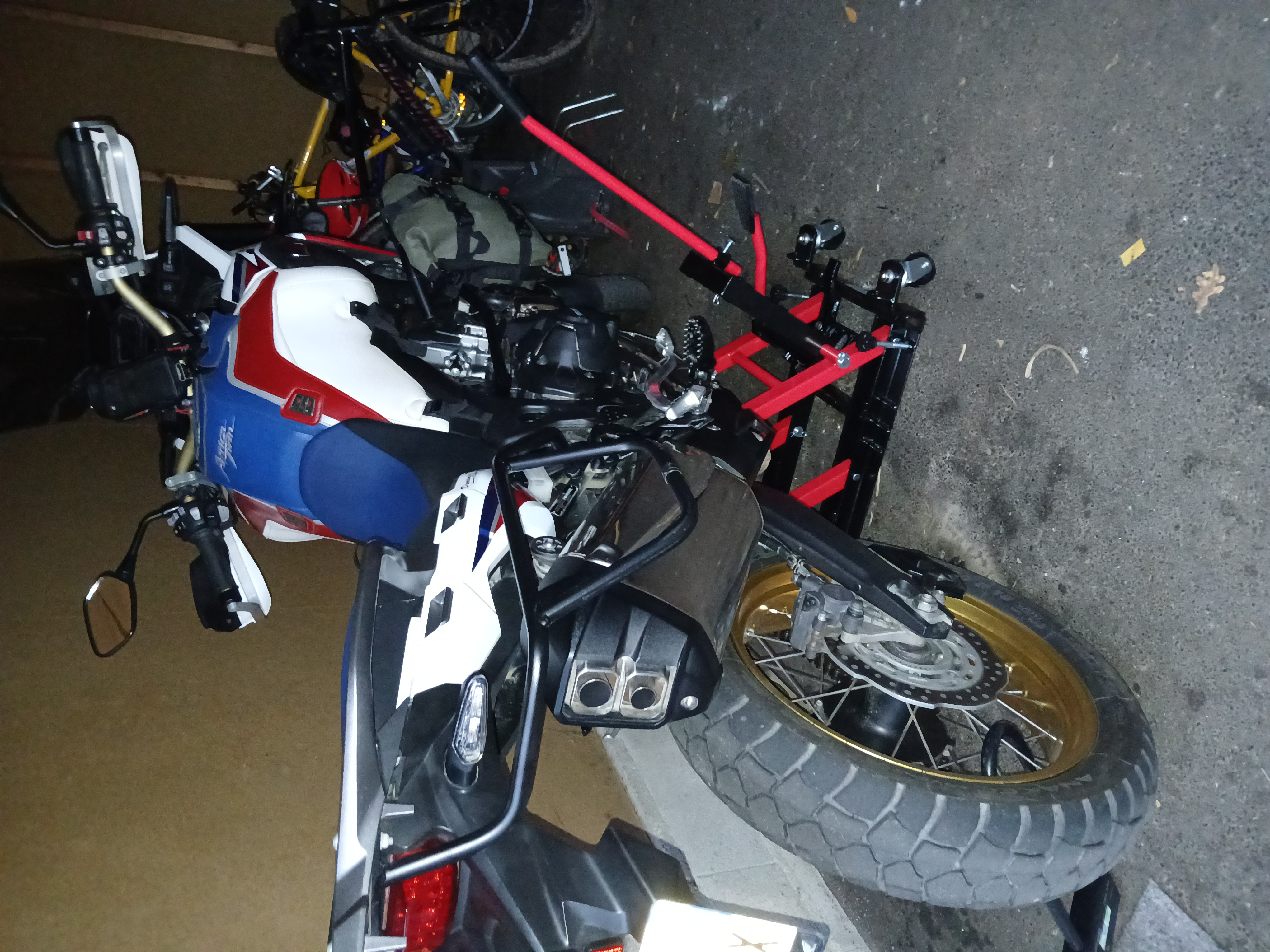

Voilà commande passée !
Je pourrais m'occuper encore un peu plus de ma bécane, je vous ferai quelques photos

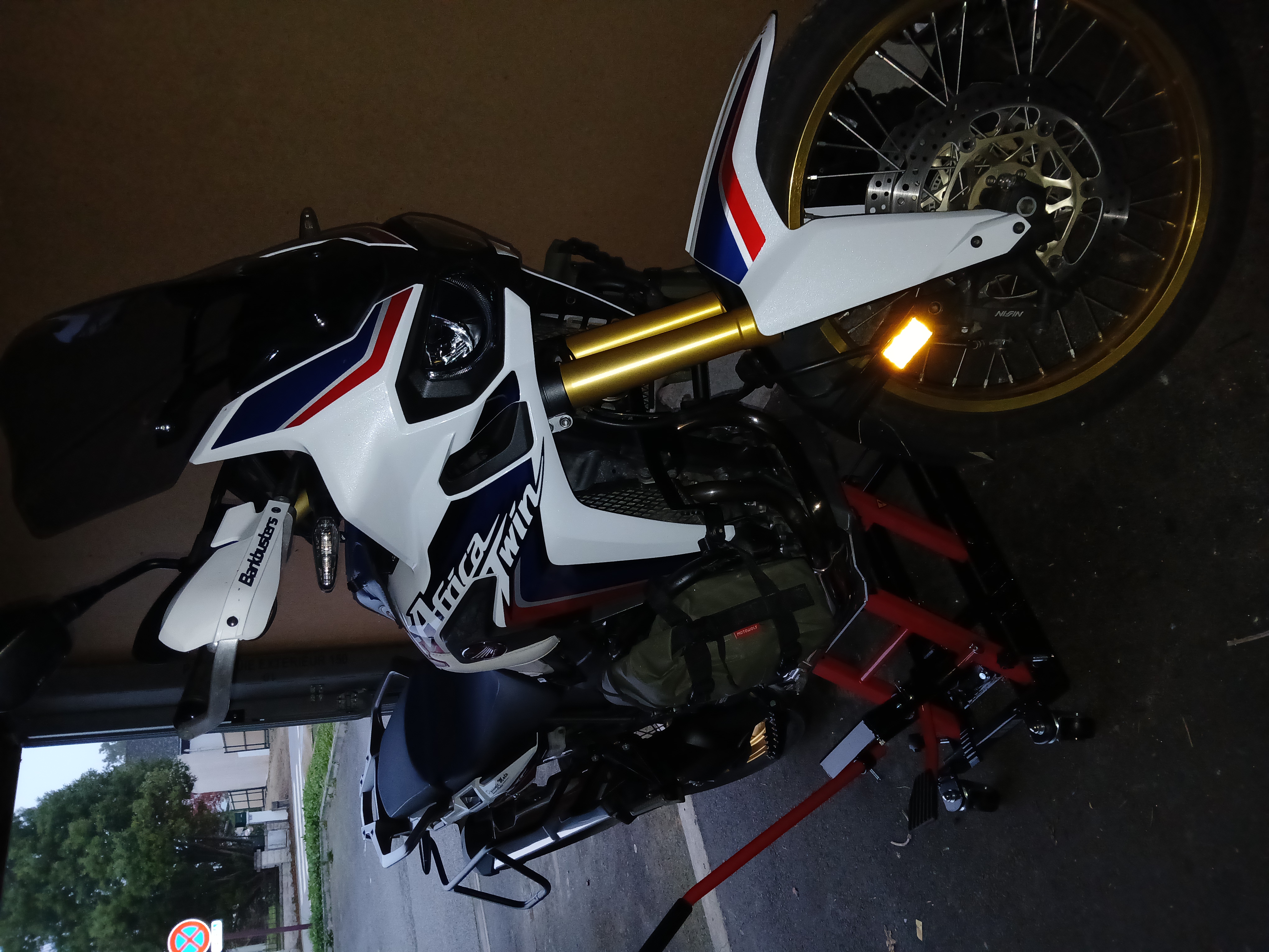

J'ai çà depuis depuis 7-8 ans !... ça leve sans pb nos AF en tout cas mes 2017 et 19 standard, j'ai pas encore essayé l'ATAS 23). J'essaie de répartir la charge pour l'équilibre en prenant appui sur le support de la béquille centrale et le sabot, bien sur sur un sol plat, ça va plutôt bien !... mais ça reste quand même un peu "branlant". Donc pas d'intervention "violente" quand elle est la dessus !....TiTi a écrit : 28 oct. 2024, 17:41 Celui-là aussi va bien : https://www.motea.com/fr/moto-pont-elev ... e-114137-0

Moi, j"enlève la selle, et je la fixe avec deux sangles à cliquet, sur les anneaux du lève moto ; c'est un peu plus stable

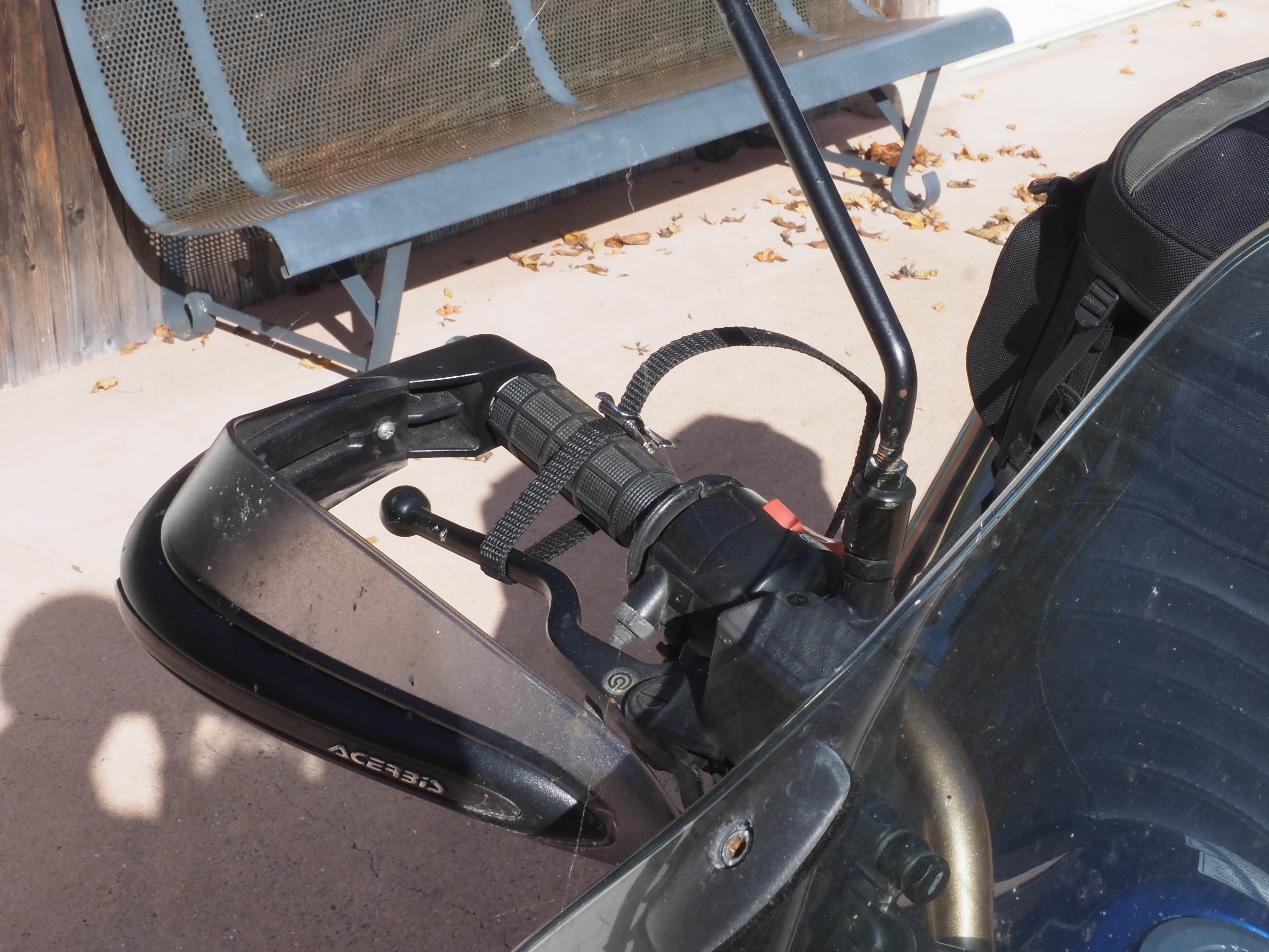

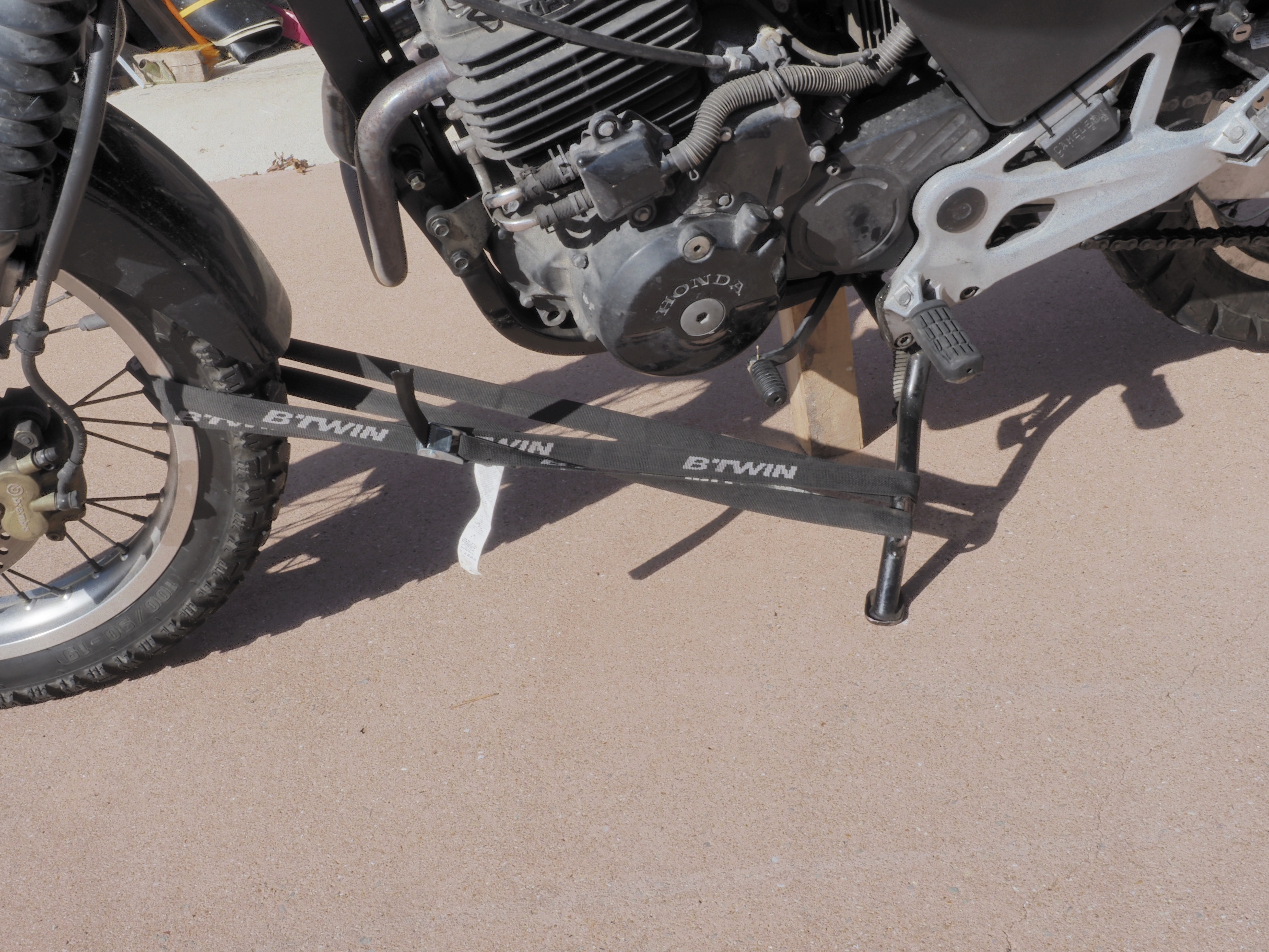

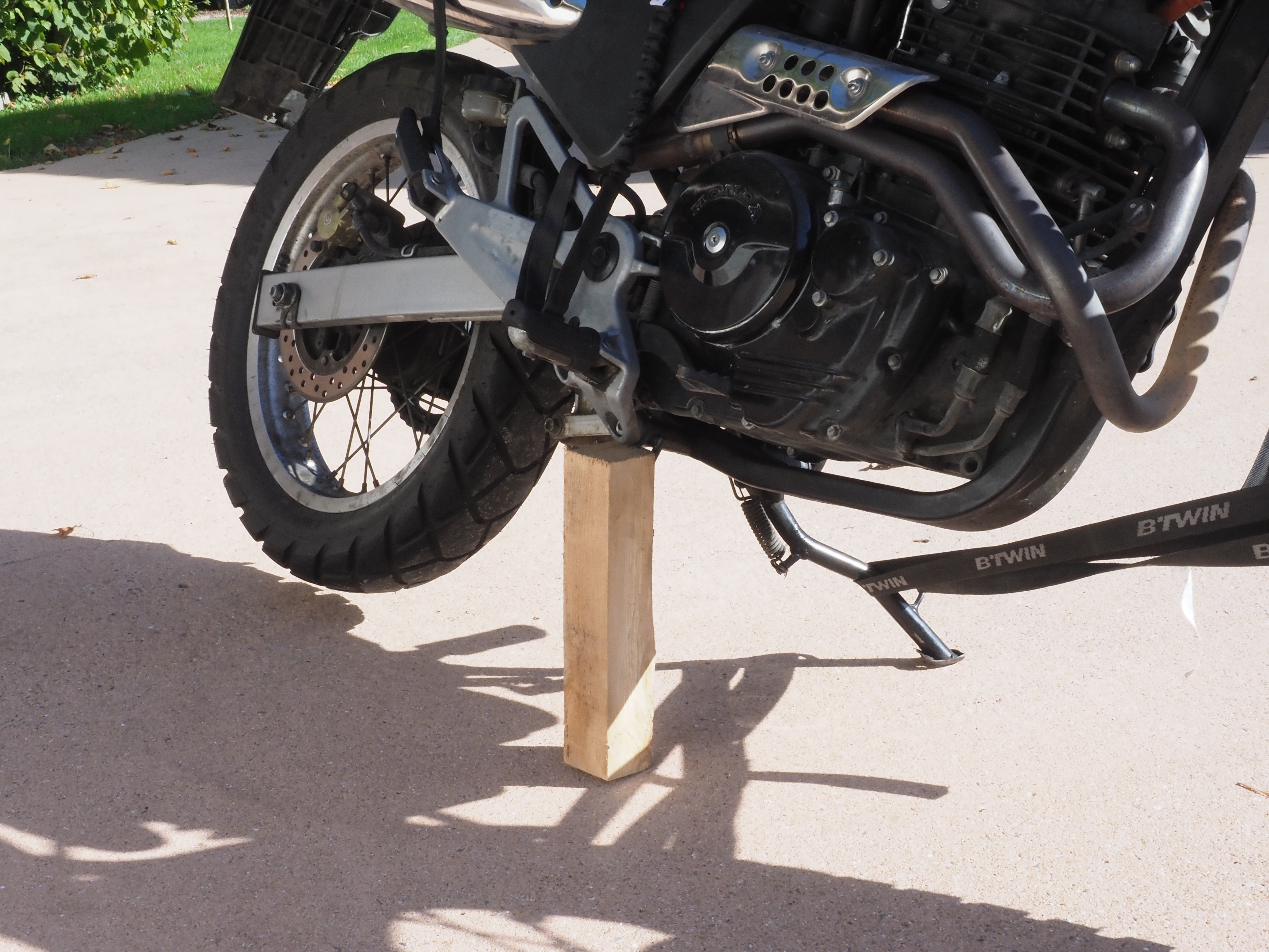

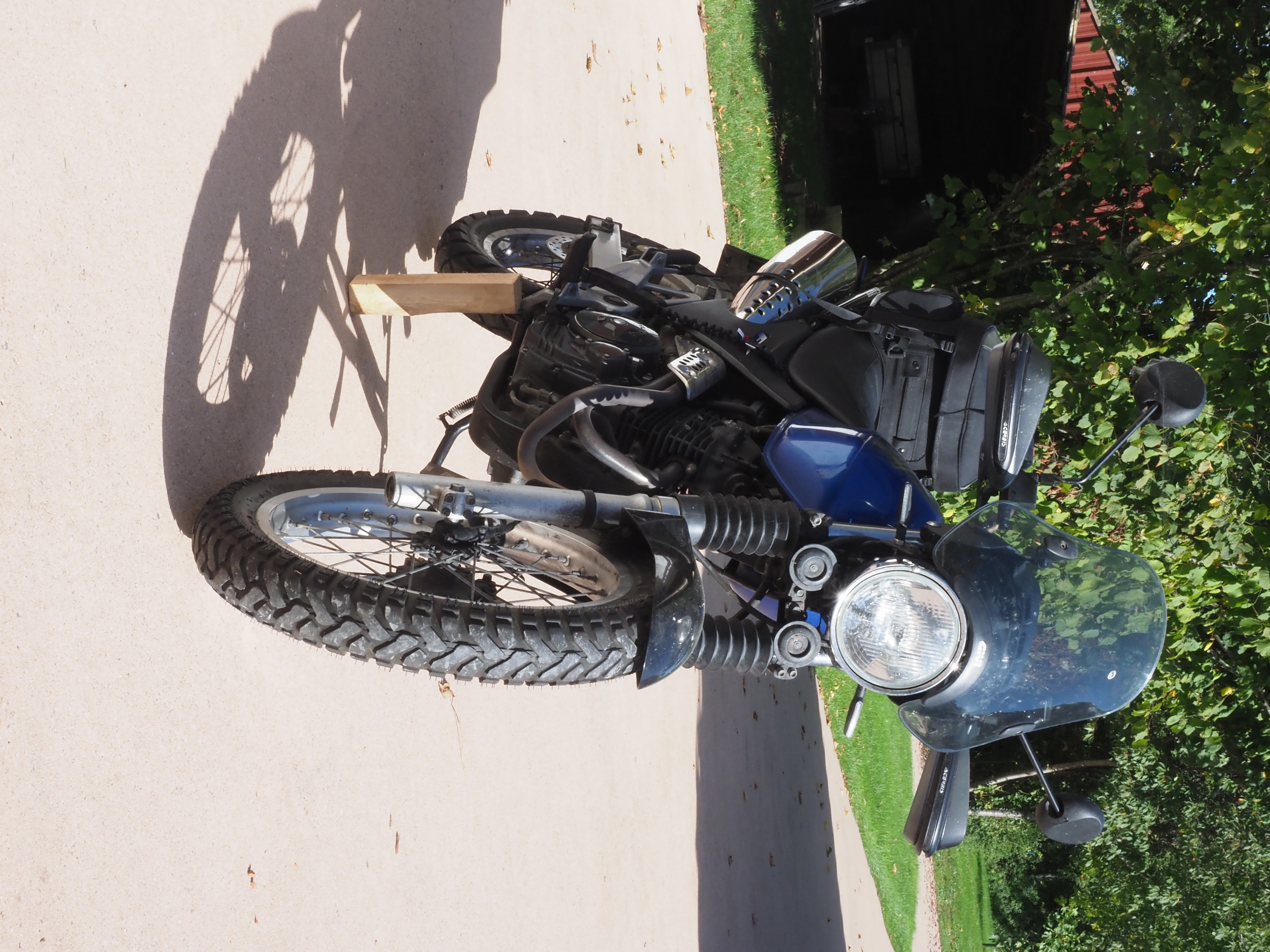

Quitte à mettre deux sangles , il vaut mieux immobiliser la moto à des repères fixes genre établi ou étagères . Sur le lève-moto avec sa base étroite....
Je préfère pencher la moto sur la latérale ( avec une sangle entre la béquille et la roue avant), serrer le frein avant et soutenir du côté gauche avec un bout de planche sur lequel s'appuie soit le cadre soit la bas moteur. C'est hyper stable et quasi gratuit.

Et surprenant, soulever la moto est particulièrement facile.
