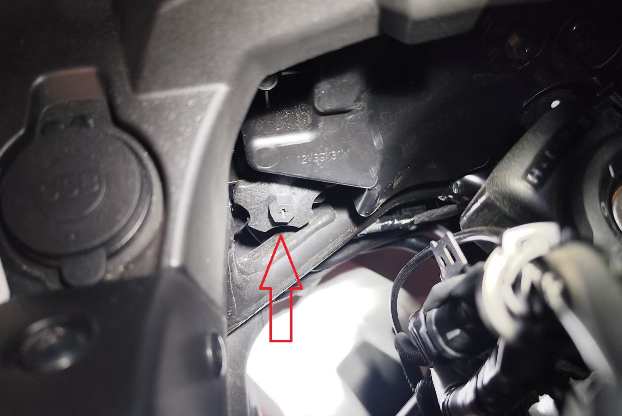

Bonjours à tous,
Est ce que quelqu'un a trouvé comment régler la hauteur du faisceau des phares sur l'AT 2024?
Je ne vois même pas de molette et rien sur le manuel utilisateur.

Il y a deux molettes à l’intérieur du carénage de tête de fourche à droite et à gauche pour régler chaque phare.

Sur la 2024 standard... Je regarderais mieux demain mais je n'ai rien vu.

J'ai la 2024 standart...
On ne les voit pas bien, les molettes sont noires, mais elles sont bien là !

Easy, tu tournes cette grosse molette à la main ou avec une douille
il y en une aussi de l'autre coté.

C'est d'ailleurs étonnant que les phares ne soient pas réglés avant la vente. J'ai dû les régler moi-même, il éclairaient le ciel !

Retour sur réglage des feux.
Pour moi le réglage initial éclairait aussi bien trop haut.
J'ai réglé le faisceau en faisant comme expliqué : 5m de distance et hauteur centre du phare moins 15cm.
Avec ce réglage très approximatif je trouve, mes molettes sont presque en buté basse...
