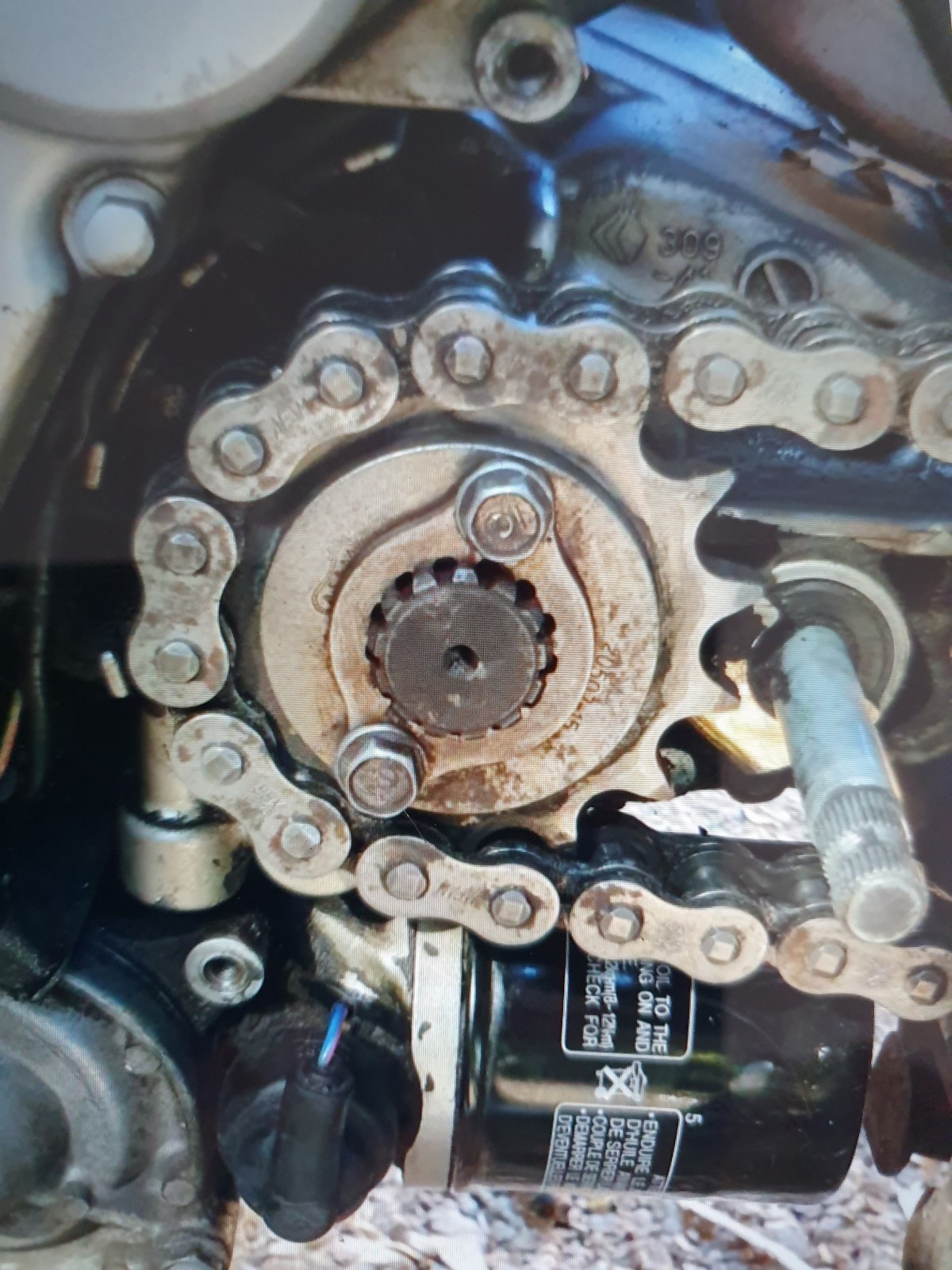

Je dois aller voir demain une pb10
J'ai demandé au gars de m'envoyer une photo, la voilà
Ça me paraît pas terrible, mais je préfère demander.
Vous en pensez quoi ?
D'un autre côté elle est très propre (sur les photos)embrayage,freins,pneus neufs

Faut démonter le pignon pour voir l état de l arbre de sortie de boite, cherche un peu sur le forum sujet déjà abordé des milliers de fois 🙂

Faut juste démonter la plaquette et repousser le pignon contre le carter.
Mais y'a un décalage plaquette/ASB. A première vue un peu marqué l'ASB !
