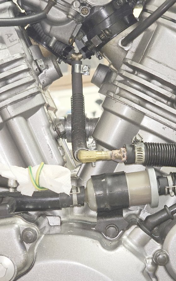

Après avoir refait mon moteur et mes carbus j'ai voulu remplacer les durites essence qui au bout de 30 ans étaient devenues toute dures (surtout celles qui sont raccordées au carbus)
C'est pas si simple car elles ne sont plus dispo chez Honda, les diamètres ne sont pas standard et il y a des coudes
J'ai fais comme ça :
Pour le reste du circuit (raccord coudé -> pompe -> filtre -> Y -> robinets :
Durite 10mm (il y a peu de coudes et elle est suffisamment souple)
Durite 7.5mm ou 8mm vers les robinets (j'ai trouvé un bout de 7.5mm dans mes cartons ?)
Ce qu'il faut :
Durite essence diam 10mm (achetée dans un magasin de pièces auto j'ai cherché à plusieurs endroits pour trouver la plus souple possible, c'était du 10/16mm)
Durite Honda diam 5.5mm ref 950055500120M (de la durite 6mm est trop grosse et la 5mm difficile à trouver et assembler). De plus cette durite Honda est trés souple ce qui permet de de l'orienter au mieux sans la plier
1 raccord en Y de 6mm (trouvé chez motokristen mais ça se trouve ailleurs)
1 adaptateur 6/10mm et un coude 6/8mm : en soudant les 2 (photo) ça permet d'avoir un coude 6/10mm que je n'ai pas réussi à trouver

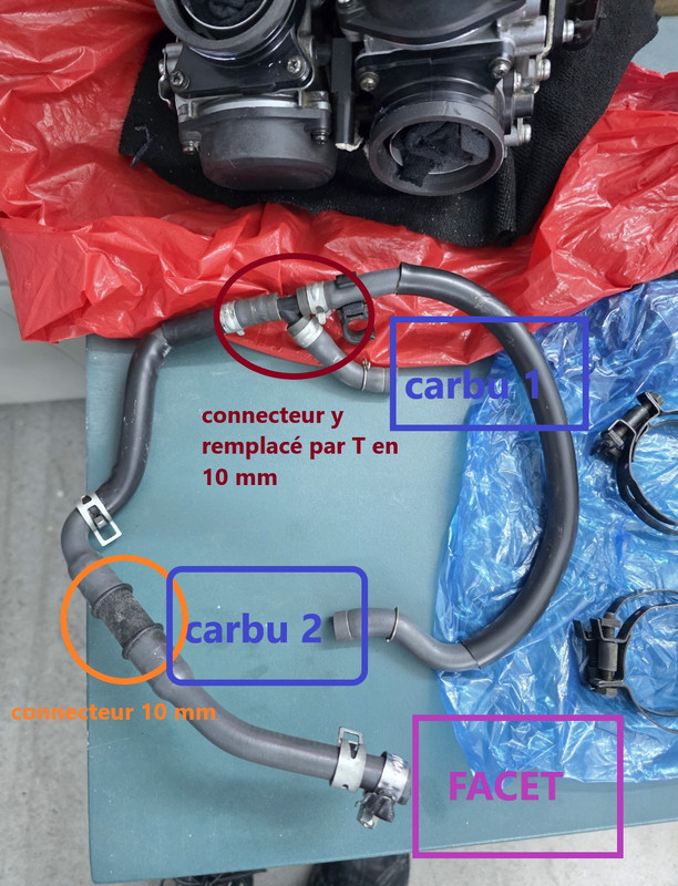

Pour vous résumer sur une RD07A de 98 :
10 MM diamètre intérieur du réservoir jusqu'à la pompe Facet.

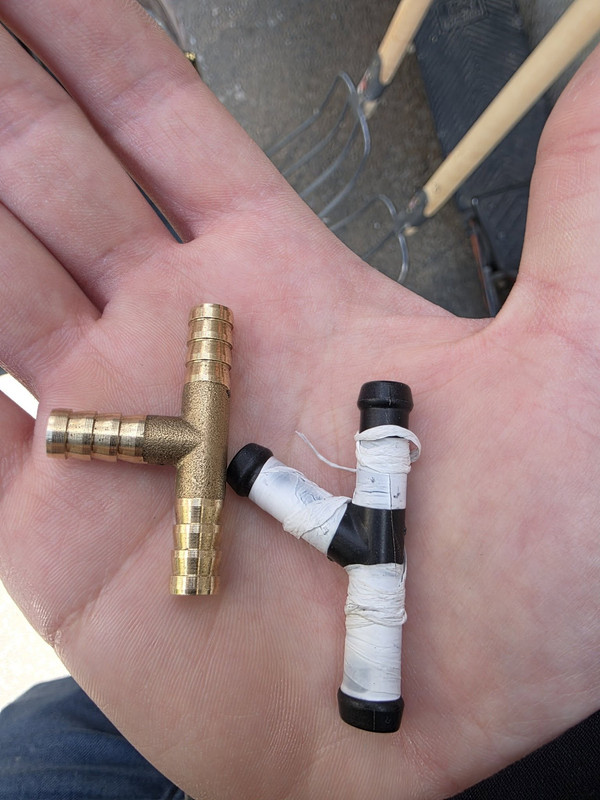

8 MM diamètre intérieur de la Facet jusqu'au carbu AVEC changement du connecteur Y nécessaire, d'origine il est en 7,7 mm et les durites de 8 mm fuyaient
J'ai voulu suivre l'origine au max donc j'ai gardé le connecteur qui se clip sous le cadre mais franchement après réflexion ca n'apporte pas grand chose, je pense que faire passer la durite par là suffit largement.
Rentrer la 8 MM dans ce raccord de 10 mm ca a franchement pas été de la tarter, alors que j'avais de la durite souple.
Trop souple pour mon Y et ensuite les entrées des carburateurs car ca fuyait.
J'ai tenté 3 durites et celle qui a fonctionné pour les entrées de carburateurs c'est de la renforcée (tissu au milieu et 2 couches de caoutchouc).
La souple spécial carbu achetée chez Motokrysten a fonctionné de la Facet jusqu'au double connecteur mais n'était plus assez rigide pour aller dans les carbus.
De la 7 mm trouvable en magasin auto ne rentrait pas dans le Y d'origine.
J'ai donc mis un T de 10 MM et maintenant tout fonctionne parfaitement !
Ci-joint un schéma réalisé avec les durites d'origine, que j'ai toutes remplacées :
Photo d'un T de 8 mm qui était trop petit, j'ai mis exactement le même en 10 mm.
Le Y n'était pas cassée, j'avais essayé naïvement avec du téflon et ne l'ai pas enlevé pour la photo.

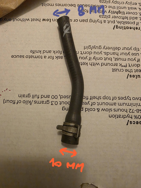

Photo de la durite d'origine au niveau du connecteur sous le cadre :
1 côté en 10 mm et 1 en 8 mm

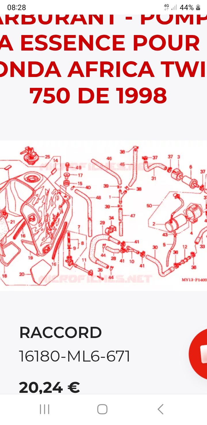

#5 Message par Dudu.13 » 05 mai 2026, 08:36
t'as pas bien regardé !
le 29 qui fait le tour du carbu est dispo !
le 30 qui vient du raccord pompe /carbu est dispo !
seul le 28 ne l'est pas !
mais c'est un petit bout pratiquement droit que tu doit pouvoir remplacer facilement
ok c'est pas cadeau !

Juste une petite astuce pour ceux qui ne voudrait pas changer le Y pas assez large et pour lequel le téflon ne tient pas.
J'ai déjà eu ce problème que j'ai résolu en mettant de la gaine électrique thermo rétractable.
Un petit coup de briquet et on obtient une étanchéité parfaite avec un diamètre augmenté, ça tient depuis des années... :(

@Dudu.13
J'achète toujours au Japon direct et c'était plus disponible. Sur bike part j'ai 35€ de port vers la Roumanie donc c'est meme pas la peine de commander là-bas. Et le concessionnaire c'est une purge.
Mais étonnant qu'il ne l'ai plus au japon mais oui en Europe 😅
@Tlr merci du retour d'expérience, j'en ai plus besoin maintenant mais si j'avais su avant de me lancer j'aurai sûrement opté pour cette solution ahaha.
@Dudu.13 me l'avait d'ailleurs suggéré pendant mes galères
