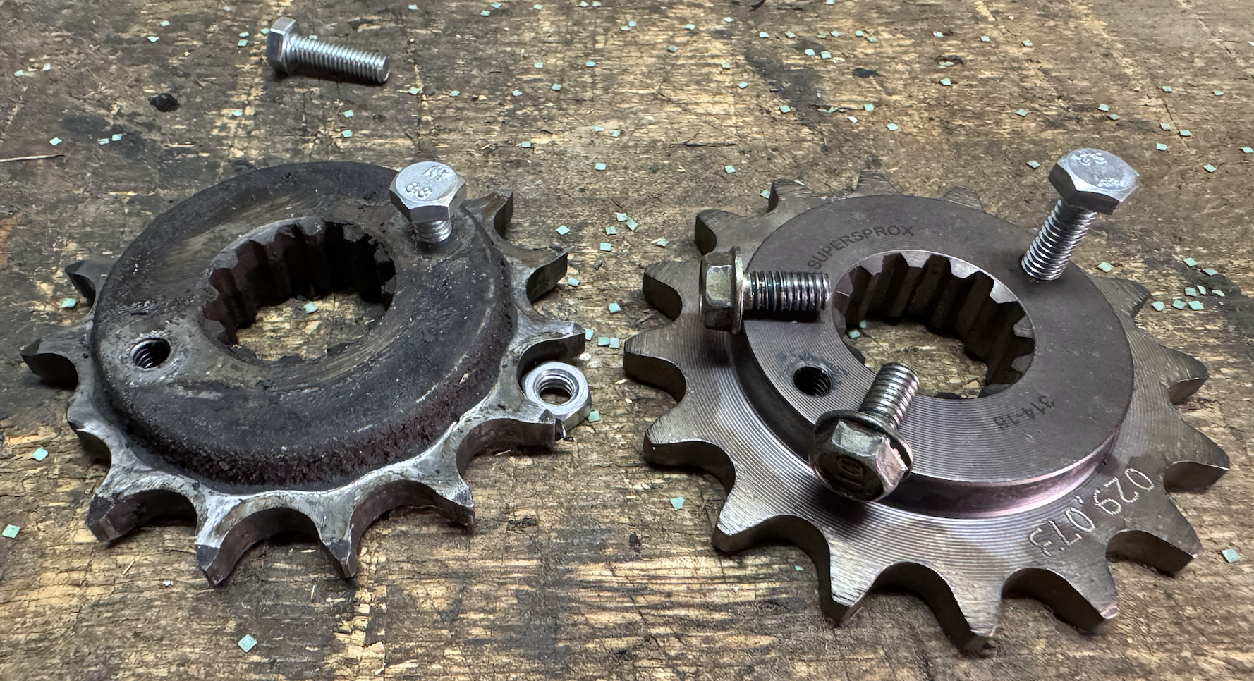

Voici en photos l'ancien et le nouveau pignon et mes anciennes vis qui ne permettent pas de le visser, à cause d'un pas de filetage différent.
Re: Pignon ASB impossible à remonter - changement kit chaîne
Bizarre. Faudrait voir si tu arrives à passer un coup de taraud.

Suffit de zoomer sur la photo et de voir la gueule de tes vis, le filetage est mort !

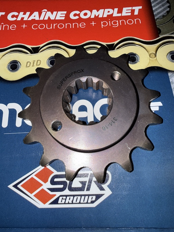

Bonjour, je viens déterrer le sujet car je suis dans l'exacte même situation à la différence que les filetages des vis n'ont pas l'air mort. Je les ai contrôlé et nettoyé au peigne avec le pas de ISO 100.
@AfricaTwix, quelle solution as-tu utilisé ?
Quelqu'un a eu le même cas avec les pignons de la marque DID Moraco SuperSprox ?
