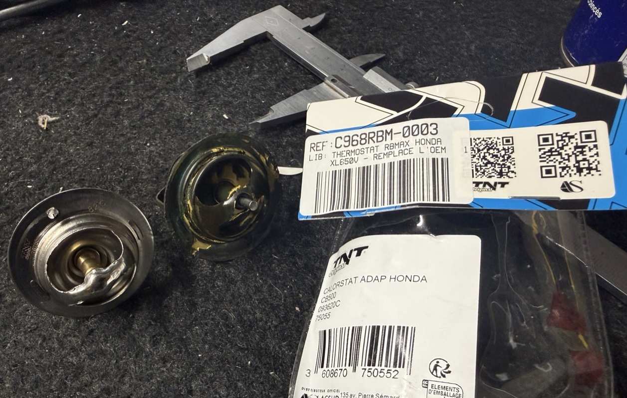

Bien le bonjour,
Ma RD07 mettait 20mn à monter en température. J'ai donc décidé de démonter complètement le système de refroidissement pour voir l'état du calorstat.
Sans surprise, il est complètement mort. Maintenant que le diagnostique est donné, il me faut trouver une pièce de remplacement.
Si chez Honda il est toujours possible de trouver la 19300-KE8-000, c'est pour la modique somme de 135€ :twisted: .
J'ai trouvé également une reproduction semblable AB6240 pour 72€.
Et sur ebay une version produite par RMS100120300 pour environ 20€. Cette dernière version possède une bague épaisse (joint ?) sur la périphérie, ce qui me fait douter de la compatibilité
Quelqu'un saurait-il me conseiller quoi choisir ?
Par avance merci

oui le mien en adaptable n'etait pas livré avec son joint ,
gaffe donc !
( je m'etais dépanné avec un joint torique )

Mais y’a pas l’équivalent sur Oscaro…?
Pour 10 balles….c’est un vieux souvenir d’un vieux post….
Peut être sur Transalpage aussi…
Désolé je précise pas grand-chose mais en tout cas y’a sûrement moins cher …

Salut,voir sur transalpage ,tutto du 17 mai ,Arthur mac fly

C'est pour Transalp, à voir si ça convient pour Africa ...
Calorstat :
https://www.transalpage.com/forum/viewt ... 31#p813431

La ref honda précitée, est valable pour les xrv
Et d'autres nombreux modeles
Voir les fiches cmsnl

J’ai passé commande d’une version compatible à 15€ sur internet… je vous dirai si la compatibilité est bonne.
En revanche je viens de démontrer un couvre culasse pour faire le jeu aux soupapes, et je constate comme de la mayonnaise sur les ressorts (même couleur de merde que sur le calorstat). C’est minime, mais le nettoyant avant vidange de chez Motul a peut-être nettoyé le gros. Il va falloir tester les fuites après remise en eau…

Bon et bien je valide la version compatible à 15€
