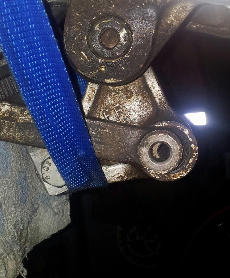

qui a déjà essayé de passer un amortisseur de 6xx KTM sur une RD04 ?
j'obtiens ça avant de mettre la derniere vis
j'ai essayé de comprimer le ressort avec une sangle, pas mieux
j'ai essayé de visser ou dévisser les réglages de ressort, ca n'a pas l'air mieux

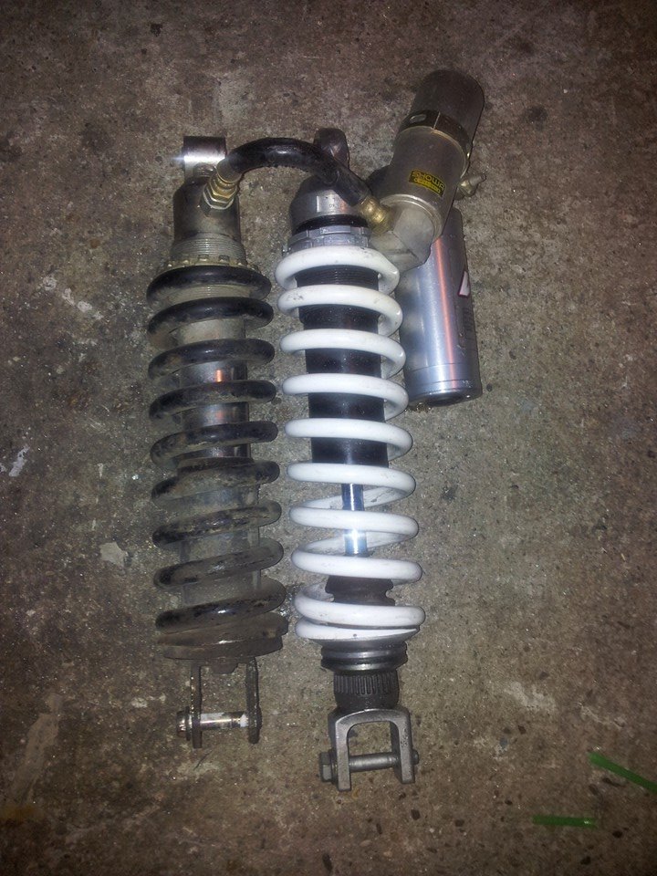

en comparaison

Ben pourquoi ne pas te reconfectionner 2 biellettes un poil plus longues ?

Releves l'AR de ta moto et ça va tomber en face
(en principe )

c'est à fond, après c'est les coupelles de maintien du ressort qui tape contre le cadre

Maxou a écrit :Ben pourquoi ne pas te reconfectionner 2 biellettes un poil plus longues ?
+1
Mais vu la différence de longueur de ton amorto KTM, tu te prépares des lendemains difficiles ...

Ou une chape un poil plus courte, si il reste de la place pour le basculeur ................. ;)

Il me semble que c'est la seule solution car il n'est pas possible de raccourcir la chape qui est déjà très courte.

à coté, on me conseille d'ouvrir l'amorto pour lui glisser une calle de 3 mm pour le rabaisser un peu
je vais tenter cette opération, refaire une biellette ne me tente pas, je ne sais pas assez bien souder
A+
pat

Pour réhausser l'africa, il faudrait rallonger l'amortisseur d'origine de 1 à 1,5 cm.
Essayes de retrouver cette longueur avec le WP, tu connaitra l'épaisseur de la cale pour le rabaisser ;)

Qui t'a dit de souder ??? Souder pour quoi faire ??
Tu vas chez Bricomachin, tu prends une barre d'acier de section appropriée
tu coupes 2 bouts de longueur identique
tu serres ces 2 bouts avec ta pince-étau
et tu perces simultanément les 2 longueurs à l'entraxe souhaité.
Messages : 3665
Re: adaptation amortisseur ktm sur RD04
#14 Message par Le Pat » 08 juil. 2014, 15:08
y'a longtemps que tu n'as pas vu une biellette de RD04 ou alors je n'ai pas compris comment tu veux que je mette les fers plats
c'est un tube avec les roulements à aiguille sur lequel sont soudées les deux pattes qui partent vers le basculeur.
je veux bien mettre un fer plat à la place des deux pattes, mais va quant même falloir faire ne sorte que le roulement puisse se loger dans l'entretoise et que la vis ne se fasse pas racler la gueule à chaque rotation par les fer plat.
d'où la soudure.
sinon, c'est quoi ton idée ?

Tu le vois où le roulement sur ta photo en tête de ce post ????
Età quelle heure la vis est se fait racler la gueule par je ne sais plus quoi ??? A quelle heure ?? §mdr
La vis elle est fixe par rapport à tes biellettes.

y'a un roulement sur les bielles qu'on voit pas sur la photo (2 même)

Je parle de l'ensemble 18, et des roulements 28, pas de l'ensemble 14 (qui a aussi des roulement 28)

Oui tu as raison, j'avais oublié comment était faite cette satanée pièce.
Ce qui m'a "enduit" en erreur c'est que certains ont remplacé cette biellette par des rotules Unibal, donc réglables.
A+

en fait ,
le kit biellettes réglables a je pense le roulement + entretoise
et à ce moment on peut virer ces biellettes §nul pour les remplacer par du fer plat
(de bonne section quand même , ça force énormément là )
mais il n'est pas possible de faire pareil sur le montage d'origine §non

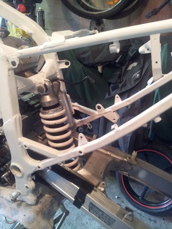

bon, probleme à moitier résou, l'amorto est chez mon pote qui fait les prépa pour les KTM, avec le cadre et le BO
il va se débrouiller pour tout faire rentrer et en profite pour faire une prépa pour le poids de la brèle (ressort/clapet/huile)
le second amorto sera préparé à l'identique une fois que la soudure aura été faites :oops:

Et voila, une calle de 17mm dans le corps de l'amorto
je perds un peu en débattement, mais ca devrait suffire (reste 245 mm contre 210 mm d'origine) et la hauteur est ramenée à +20mm (ca devrait faire +6 à la selle) ce qui devrait aller avec la fourche de 950 Adventure (+6cm)
préparation faite sur les clapets et l'huile pour compenser le poids de la bete (220 contre 150) et la longueur du BO (+5cm)
