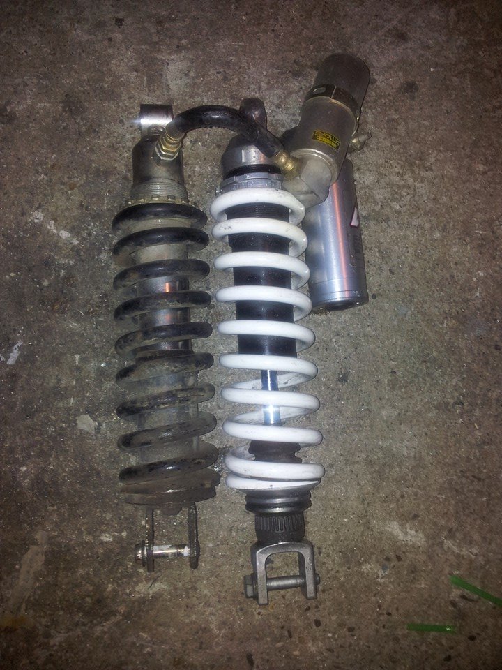

qui a déjà essayé de passer un amortisseur de 6xx KTM sur une RD04 ?
j'obtiens ça avant de mettre la derniere vis
j'ai essayé de comprimer le ressort avec une sangle, pas mieux
j'ai essayé de visser ou dévisser les réglages de ressort, ca n'a pas l'air mieux

en comparaison

Ben pourquoi ne pas te reconfectionner 2 biellettes un poil plus longues ?

c'est à fond, après c'est les coupelles de maintien du ressort qui tape contre le cadre

Mais vu la différence de longueur de ton amorto KTM, tu te prépares des lendemains difficiles ...

à coté, on me conseille d'ouvrir l'amorto pour lui glisser une calle de 3 mm pour le rabaisser un peu
je vais tenter cette opération, refaire une biellette ne me tente pas, je ne sais pas assez bien souder

Pour réhausser l'africa, il faudrait rallonger l'amortisseur d'origine de 1 à 1,5 cm.
Essayes de retrouver cette longueur avec le WP, tu connaitra l'épaisseur de la cale pour le rabaisser ;)

bon, probleme à moitier résou, l'amorto est chez mon pote qui fait les prépa pour les KTM, avec le cadre et le BO
il va se débrouiller pour tout faire rentrer et en profite pour faire une prépa pour le poids de la brèle (ressort/clapet/huile)
le second amorto sera préparé à l'identique une fois que la soudure aura été faites :oops:
Re: adaptation amortisseur ktm sur RD04
Posté : 12 juil. 2014, 17:33
par Le Pat
Et voila, une calle de 17mm dans le corps de l'amorto
je perds un peu en débattement, mais ca devrait suffire (reste 245 mm contre 210 mm d'origine) et la hauteur est ramenée à +20mm (ca devrait faire +6 à la selle) ce qui devrait aller avec la fourche de 950 Adventure (+6cm)
préparation faite sur les clapets et l'huile pour compenser le poids de la bete (220 contre 150) et la longueur du BO (+5cm)
