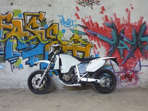

Des détails de la moto:
Une rd04 de l'atlantique, qui a passé quelques années dans un hangar a patates, a ma surprise pas de corrosion perforante, mais plus de freins, du jeu dans les biellettes, dans la direction; du sable dans le systeme de freinage, dans les carbus. J'ai pas fait plus de 5kms avec ce truc, vraiment dangereux.
a partir de la, je crains les grimaces de certains:
j'ai trouvé des jantes de CBR pc25 sur le coincoin que j'ai usinées pour faire entrer les disques vers l’intérieur pour se monter sans modifs dans les pinces de l'AT avec plaquettes neuves, et durits sur mesure. J'ai trouvé en UK les roulements pour utiliser les axes d'origine de l'AT, a l'arrière j'ai gardé le porte couronne de l'AT, il se monte sur la jante PC25, en revanche le support de l'étrier arrière est celui du CBR modifié.
Boucle arrière complète de CRF 450 2007, avec selle, plastiques, filtre a air. Etape sensible quand j'ai découpé la boucle arrière acier de l'AT : le coup de disqueuse , point de non retour. La boucle CRF tombe assez bien sur le cadre de l'AT, la difficulté est de trouver une place pour cette grosse batterie, faire un support batterie, un support pour le régulateur (qui est passé a gauche), un support de
l'emmeteur de frein arrière.

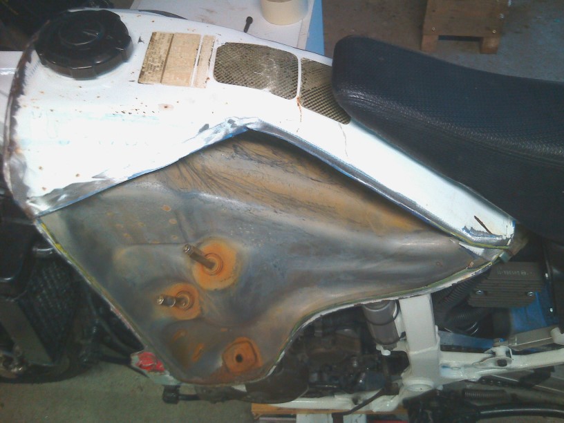

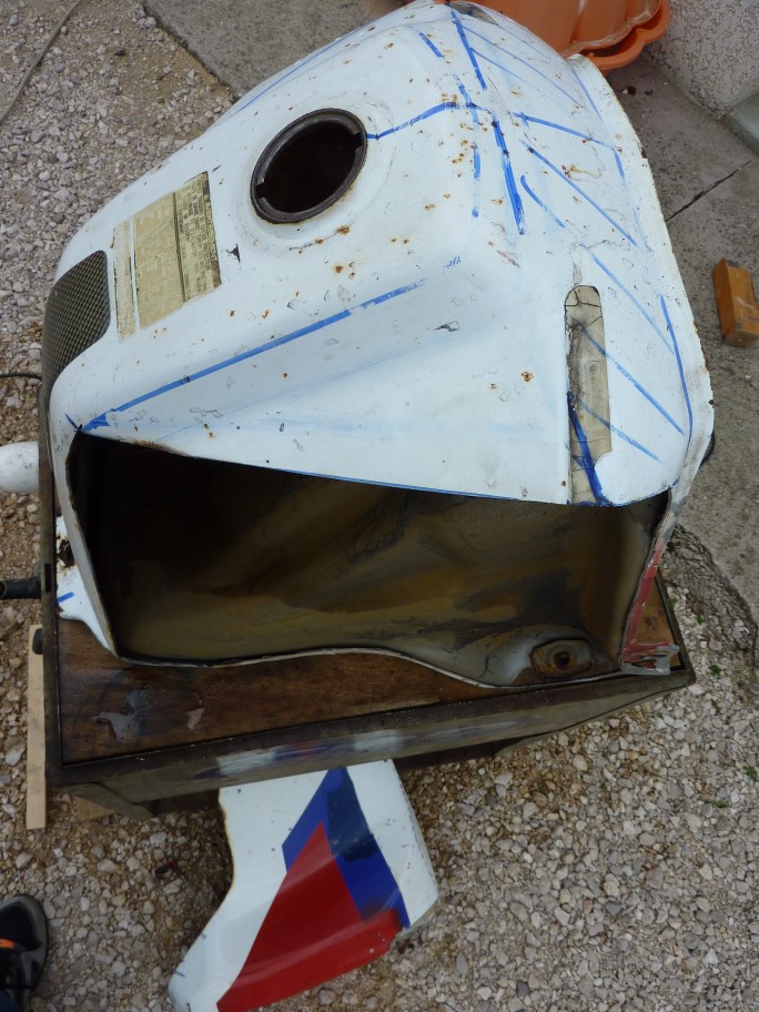

J'avais en tête de faire un réservoir alu, cher et compliqué; j'ai repris la disqueuse et découpé celui d'origine et achetée de la tôle pour créer celui-ci.
Le guidon, les clignos, le porte plaque, les protèges main sont des souvenirs d'une 250wrf que je me suis fait volé.
le pot provient d'une Daytona, pour la route j'ai ajouté un 'DB killer' qui donne un bruit de tracteur tondeuse :lol:
j'ai gardé la possibilité de pouvoir la remontée en Tout-terrain, j'ai les jantes et le sabot.
Voila pour les grandes lignes;

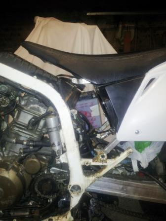

Une petite photo pour Jean-Mich', pendant l'installation de la boucle arrière. Les nouveaux supports de la boucle arrière ont été découpés sur la boucle acier d'origine (plutot que de la jeter autant récuperer des morceaux),
la jonction de la nouvelle boite a air vers la manchette admission d'origine se fera en PVC D100.
le support batterie sera découpé aussi sur le support d'origine (donc la boite a air d'origine a tété eventré pour recuperer la face "support batterie") .
la photo donne une idee de l'espace qu'il reste pour le reservoir entre la manchette admission et la selle.
