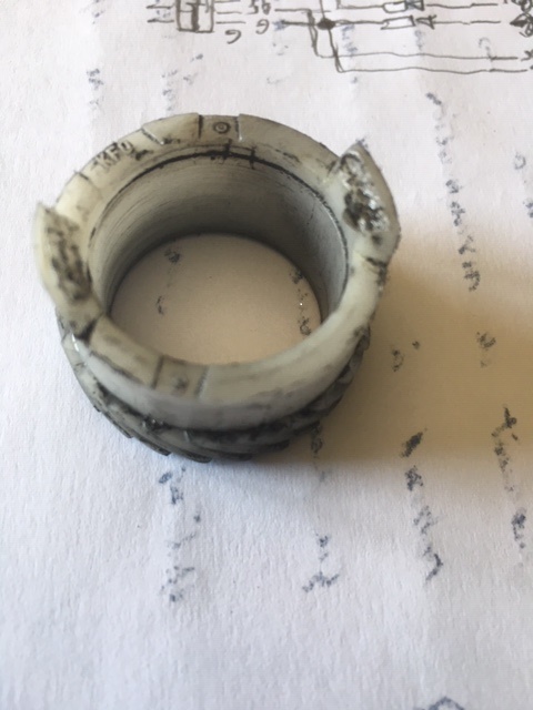

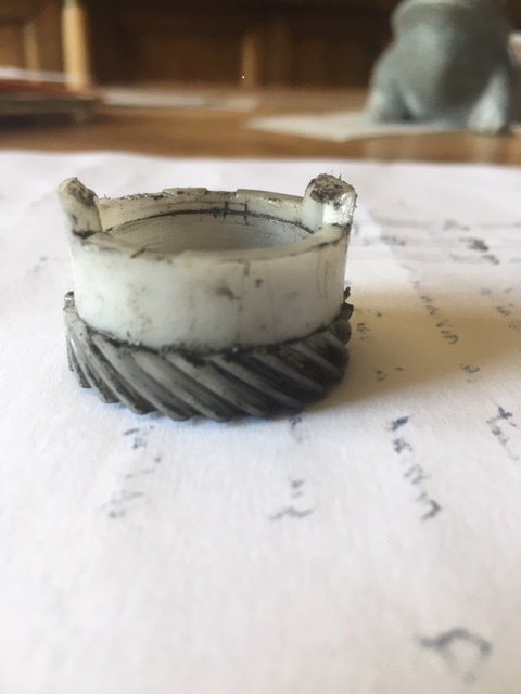

Mon compteur est en panne et démonté. Le câble est bon.
Je joins à ce post deux photos de la bague nylon d'entrainement du câble.
entraineur 1.jpg (83.43 Kio) Vu 3356 fois
entraineur 2.jpg (65.25 Kio) Vu 3356 fois
Est-ce que cette bague est encore bonne ? Les crans d'entrainement coté roue sont entamés par la bague à oreilles et la partie supérieure me parait un peu évasée... On dirait que cette bague nylon est attaquée trop haut par la bague à oreilles. Je dois ajouter qu'après nettoyage, je n'ai pas trouvé les deux rondelles fines. J'ai l'impression que le calage n'est pas bon.
Vos avis?
Re: Boitier pignon de compteur de vitesse : 44800-MV1-013
#24 Message par TiTi » 01 juin 2020, 14:32
La bague est morte (ou presque).
C'est la rondelle à oreilles qui est en cause. Il faut 'régler" les oreilles.

#25 Message par Jimmy73sa » 01 juin 2020, 17:18
Titi,
tu suggères: écarter les oreilles et/ou les approfondir pour augmenter la prise sur la future nouvelle bague? et remettre les deux rondelles qui auront aussi un effet sur le calage de la bague vis à vis du pignon...
