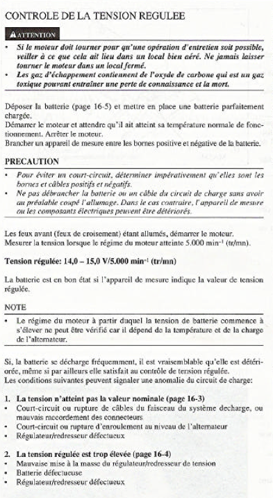

C'est bien parce-que c'est toi :roll:
Mais ça peut aussi venir de ta pompe à essence
Capture d’écran 2014-07-15 à 14.36.30.png (455.32 Kio) Vu 2719 fois

J'ai pas tout compris mais merci quand même. :mrgreen:
Je vais voir pour acheter un multimètre dans ce cas.
