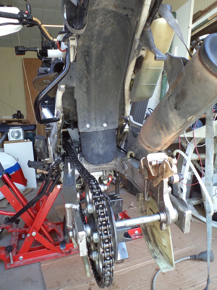

Les RD04 et RD03 sont dépourvues de bavette qui protège l'amortisseur, les biellettes et le basculeur des projections d'eau ou de boue. :@
Et hop, une bavette à l'échalotte.... §mdr
On ne le voit pas sur les photos, la bavette est maintenu sur le passage de roue par 3 rivets.
La bavette carbone/kevlar pour la RD07 est au séchage. :D

j'ai changé ma bavette aussi . un truc fait maison mais un peu plus large et qui arrive bien plus bas pour protrger l'ensemble Prolink de l'effet karcher sous la pluie ^^
mais le miens est bien moins beau :cry:
encore du beau boulot Merzouga.... pour pas changer ^^

Le carbone ou carbone/kevlar peut ètre "relativement" souple. Il suffit d'employer le bon nombre de couches de tissus et le bon grammage..
La bavette carbone est quasiment aussi souple que celle des RD07 en plastic..... elle est surtout plus solide. ;)

Après une petite virée dans les chemins boueux, l'amortisseur, le basculeur et les biellettes ne sont pas souillés.
§youhou

A vous lire, faudrait que cette bavette soit large et plutôt longue, quelle idée de longueur sur un RD04 ? plus basse que le bras oscillant ?
Re: Bavette/protection d'amortisseur RD 04, RD03 carbone/kevlar.
#21 Message par TiTi » 27 nov. 2023, 17:50
La bavette descend entre le BO et la roue.

Par exemple (sur une 04) :

Simple et propre. Ça pas l'air sorcier à réaliser..
Faut un caoutchouc assez épais pour qu'il résiste aux projections et tienne en place..

Tapis de sol de voiture que tu découpe, pour 10euro tu peux refaire plusieurs bavette.

Seau en plastique, bidon d'huile...
