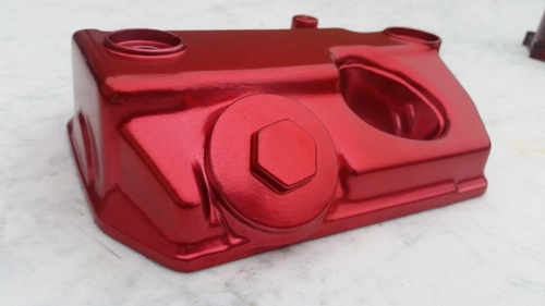

Bonsoir, suite à la transformation de mon RD03 en "Enduro", je me suis thermolaqué (poudre epoxy ou polyester cuite au four) quelque petites pièces seulement pour le moment : carter allumage/embrayage, cache culbuteur, jante avant, bras oscillant.
Les autres photos viendrons quand j'aurais réussi a trouver une belle lumière.
Cordialement
Cordialement
- Fichiers joints
- Cacheaafricatwin.jpg (89.84 Kio) Vu 3611 fois
- Carterhondaafricatwi.jpg (126.07 Kio) Vu 3611 fois

J'ai commencé à faire du "Homemade" il y a 1 an environ. J'ai ensuite fabriqué mon four moi même (2m de haut x 1.3m de large x 1.5 de profondeur, valeur extérieur), cabine de sablage etc... Au départ j'avais un pistolet électrostatique dans les 800e., Mais le résultat n'était vraiment pas top. Il été par exemple impossible d'avoir 4 jantes avec le même rendu, pour le même poudre utilisée...
Je me suis donc installé en temps qu 'auto-entrepreneur, en effet j'ai toujours voulus travaillé dans la moto, en customisation de véhicule, construction de cafe racer, dirt track etc, plus précisément. Malheureusement les formations en mécanique moto étant rare par chez moi (le nord), je me suis tourné vers cette option. J'y ai investi tout mon temps (environ 9 mois), mes économies, et toute mon énergie dans la fabrication de l'atelier (chez moi) et dans l'acquisition de matérielle professionnel, car vous vous douterais bien que le matos "hobby" pour la sablage etc, n'est pas fais pour fonctionner toute une journée...
-Les pièces en photo ont d'abord était sablé au Garnet, c'est un abrasif très fin, il permet le décapage mais sa finesse permet de polir une pièces aluminium après son passage et permet à la poudre d'accrocher à la pièces.
-"Dégazage"
-Ensuite je met un primer de type époxy, il sert a l'anti-corrosion, grosse résistance à l'abrasion, passage au four et poudrage polyester ou polyuréthane de la couleur choisit.
(Beaucoup de personnes utilisent souvent le terme peinture epoxy cuîte au four ou peinture epoxy), il faut savoir que dans la réalité l'époxy ne tiens pas les UV, c'est donc une poudre polyester qui est utilisé, parfois polyuréthane pour des poudre très spécifiques comme le chrome par exemple)
Il est très difficile de calculer un tarif pour les carter que je vous ai montré car c'est une poudre que j'ai pris au US, pas dispos du tout en Europe, ce genre de poudre est environ 3x plus chère qu'en France et il faut y ajouter les frais de port (50e pour 1kg de poudre...) et les frais de douane...
Pour un thermolaquage de carter il faut compter entre 30 et 40e ce qui comprend sablage, masquage des plans de joint, époxy anti-corrosion + couleur RAL au choix.
Pour répondre à Poulpito, pour un pistolet électrostatique pro, avec le meilleur rendu possible il existe 5 marques environ (professionnel) 2 valent vraiment le coup, c'est entre 4.5k et 5,5k selon le modèle choisi...
Revenons en aux pièces de l'AT
Le cache culbuteur est rouge anodisé; époxy+chrome+vernis coloré effet anodisé. Le carter c'est un noir brillant avec un vernis contenant des paillettes rouge+ un vernis transparent encore par dessus (pas obligatoire).
A ma connaissance ces peintures ne gêne en rien les refroidissement du moteur, je voulais d'ailleurs repeindre tout le moteur, donc tout démonté mais je n'ai pas vraiment envie de racheter tout les joints etc, quand je voit déjà le prix des roulements pour le bras oscillant...

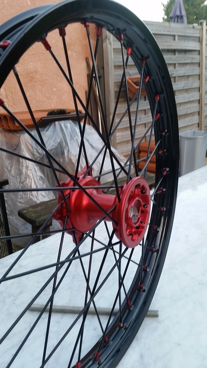

Voici une photo de la jante AV, HUB effet anodisé ainsi que les embouts, rayon et cerclage en noir brillant.
Je ne peux pas encore poster dans les ventes etc... Mais j'ai pas mal de pièces pour RD03, je préfère les échanges pour le moment, les pièces ne sont pas neuves mais je pense que certaines peuvent dépanner (jante avant, araigné compteur etc...) je recherche simplement une jante arrière et un maitre cylindre AR ou seulement la tige qui rentre dedans...

C'est exactement ce que je voudrais! Très bon taf!
et niveau durée de vie, dans le temps et kilometres... tu as des bons retours ?

Pour la durabilité, en industrie le primer anti-corrosion que j'utilise est garantie 10 ans en bord de mer...
Pour le site internet j'en ai fais un (une grosse galère au départ d'ailleurs... Je ne sais pas si j'ai le droit de le mettre sur le forum, ou dans ma signature? J'y ai mis une rubrique avec les réalisations et les photos du contenu sont des photo fournisseur, donc des pièces peintes par des poudres disponibles, ainsi qu'une page Fb pour mettre toutes les dernières réalisations.
Mais je pense qu'il faut avoir une autorisation pour mettre les liens?
Pour les prix cela dépend des pièces et de la couleur, mais aucun soucis pour les envois...
