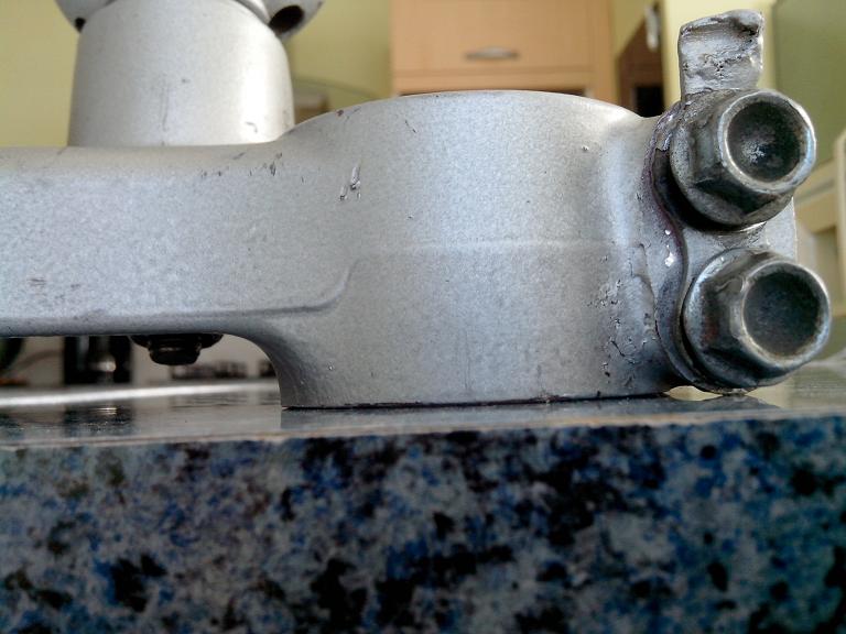

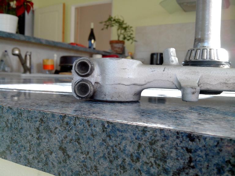

Voici les photos de tés inférieur et supérieur faussés
té inférieur posé a plat sur un plan de travail:  le coté gauche ne plaque pas correctement sur le plan, seul l'arrière touche le plan de travail
té inférieur posé a plat sur un plan de travail:  le coté droit plaque correctement sur le plan
té supérieur posé a plat sur un plan de travail:  le coté gauche ne plaque pas correctement sur le plan, seul l'arrière touche le plan de travail
té supérieur posé a plat sur un plan de travail:  le coté droit plaque correctement sur le plan

ton appuit n'est pas une reference c'est brut!
(le Té pas ton plan de travail)
essai plutôt de glisser 2 tubes de chaque cotés !
si les Tés sont faussés tu auras du mal a les rentrer

c'est la premiere chose que j'ai faite: un bas de fourche est en avant par rapport à l'autre.

mais tu as raison, les tés étant brut de fonderie la planéité n'est pas une référence

Serge34380 a écrit :c'est la premiere chose que j'ai faite: un bas de fourche est en avant par rapport à l'autre.
tu as pas plutôt un tube tordu?
le tube de fourche droit doit être mort aussi ...

Les tubes doivent être pliés. Vérifies en les démontant et en les plaquant l'un sur l'autre.

oui un des tube est tordu 'flambement d'environ 1mm vérifié sur un marbre
