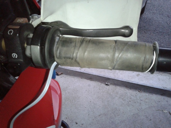

voila une petite réalisation pour l'hiver :
des poignées chauffantes pour moins de 20€.

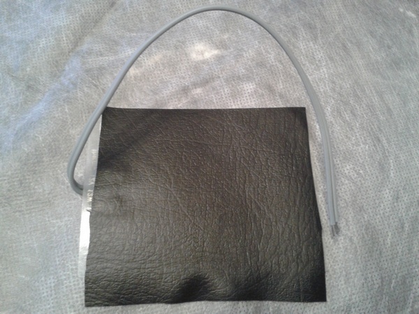

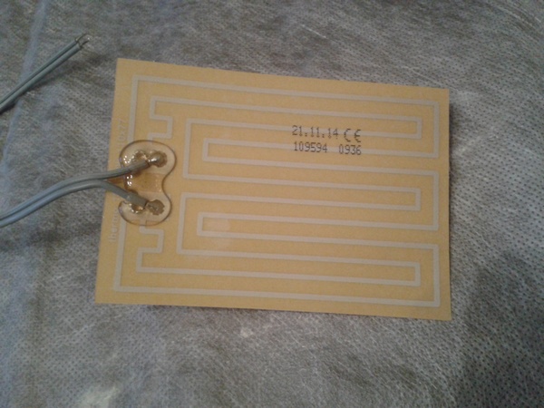

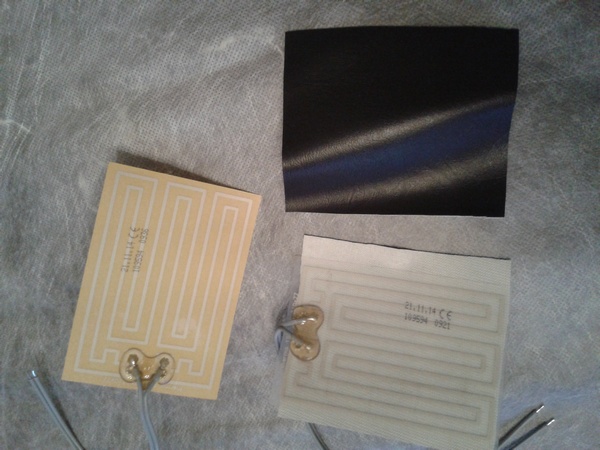

2 films plastiques chauffants, trouvés sur Conrad, avec adhésif de 110 par 77 mm 12 volts et 12w soit 24 watts les deux poignées 5.59E l'unité ce qui fait 18€17 port compris.,
trouvé là :
http://www.conrad.fr/ce/fr/product/5328 ... mm-x-77-mm
J'ai raccordé à la prise allume cigare après un simple interrupteur. Si mes calculs sont bons ça doit faire 2 ampères, c'est léger comme conso !!!
J'ai collé les feuilles sur du skaï (pas nécessaire, ça fait épais !!), enroulé autour des poignées et couvert par un morceau de chambre à air VTT pour le rendre provisoirement solidaire de la poignée

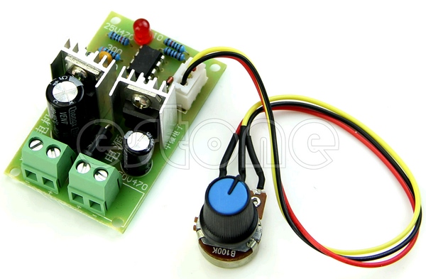

Ça fonctionne nickel, la prochaine évolution est un variateur d'intensité ou de tension (made in China en attente de réception).
J'ai testé en janvier, après avoir mis la chaîne à neige, ça m'a permis de me réchauffer les doigts en 10 minutes , avec les manchons par dessus, alors que avant je finissais mon trajet avec l'onglée.
Quelques photos (comme d'hab pour la qualité :oops: ).
Et voila, maintenant même avec moins 10° dans les manchons :evil: :D

§super Jojo
avec un inter potentiomètre pour le réglage de la puissance
ça pourrai marcher ou pas ?

J'attends ça
Qui doit arriver début mars de l'autre coté de la terre :lol:
Si ça fonctionne :roll: je complèterai mon post.
