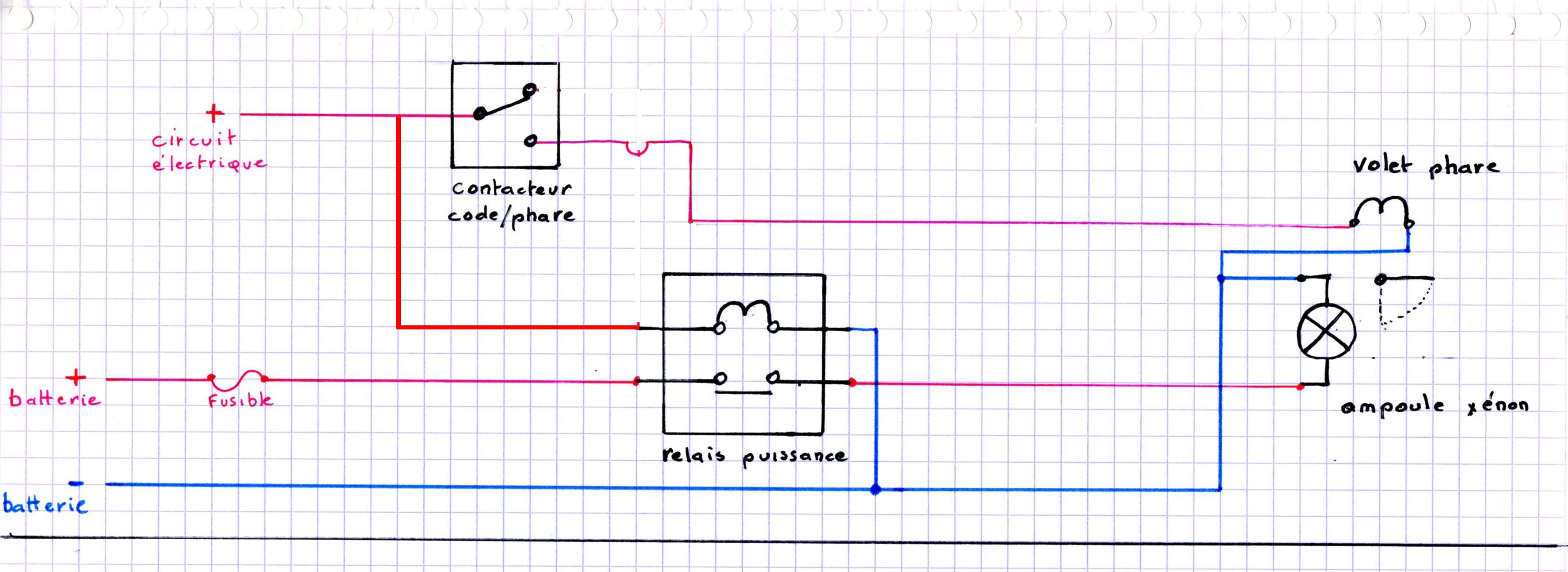

ayant un problème d'ordre électrique, j'en appelle à vos connaissances.
J'ai un phare avec une ampoule xénon.L'ampoule n'a qu'un filament et l'inversion code / phare se fait juste par un volet à commande électrique qui cache ou pas le faisceau lumineux.
- L'alimentaion passe par un relais alimenté directement depuis la batterie au travers d'un fusible.
- Quand je passe en code, la bobine de ce relais est alimentée et l'ampoule s'allume.
- Quand je passe en phare, la bobine du volet est alimentée mais l'ampoule n'est plus alimentée.
Je pensai donc shunter les sorties code et phare du contacteur par l'intermédiaire d'une diode.
Est ce une bonne solution ?
Quelle valeur pour la diode ?
Voyez vous une autre solution ?
Merci Michel §bise

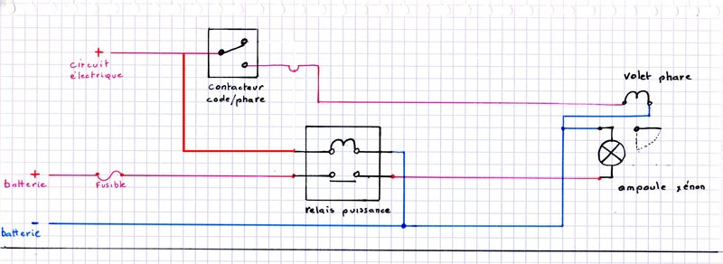

#3 Message par TiTi » 05 mars 2015, 20:37
Ton "+" circuit électrique est bien en sortie du commodo arrêt/veilleuses/codes ??
Si oui comme ça ça devrait marcher :

#4 Message par Tenno » 05 mars 2015, 21:02
TiTi a écrit :Ton "+" circuit électrique est bien en sortie du commodo arrêt/veilleuses/codes ??
Tu peux expliquer Titi :?:
Il me semble que l'ampoule sera allumée en permanence avec ce montage
Re: Problème électrique
#5 Message par TiTi » 05 mars 2015, 23:09
Non si son "+ circuit électrique" est en sortie de la commande veilleuses/codes.
Sinon faut modifier cette alim.

#6 Message par Dudu.13 » 06 mars 2015, 08:04
moi je dirais ,
une diode en série sur la sortie code
et les 2 fils code et phare shuntés après la diode vont alimenter le relai
ainsi dés qu'une des 2 positions est mise , l'ampoule marche .
Ensuite un piquage entre la diode
et la sortie code pour alimenter le volet
la diode sera là pour éviter le retour phare
#7 Message par TiTi » 06 mars 2015, 09:05
Faut d'abord que Michel précise qu'est-ce qu'est son "+ circuit électrique"...
Sur le montage de base, le bouton codes/phares est alimenté quand le commodo veilleuses/codes est en position "codes".

Salut à tous, Jules de Transalpage m'a donné cette idée:
JULES a écrit :je pense avoir une solution bien plus simple qui serait d alimenter ton relais par l alimentation de la veilleuse en effet on roule soit en code soit en phares mais dans les 2 cas la veilleuse reste alimentée
du coup ton inverseur code plein phare servirait juste a alimenter le volet
J'ai essayé sa solution et c'est nickel :-D Pas de risque de micro coupure d'alimentation de l'ampoule et du ballast
Merci à tous

#9 Message par Tenno » 06 mars 2015, 19:19
Ça ressemble au schéma de Titi la solution de Jules
#10 Message par TiTi » 06 mars 2015, 20:06
Sauf que la mienne permet de rester en veilleuse ;)

#11 Message par Midi134 » 06 mars 2015, 23:50
Je confirme : la solution à TiTi est la bonne.
J' ai une question : pourquoi tu dois alimenter ton volet séparément ?
Sur ma bécane, j' alimente directement avec le plug d' ampoule d' origine, c' est plus simple.
