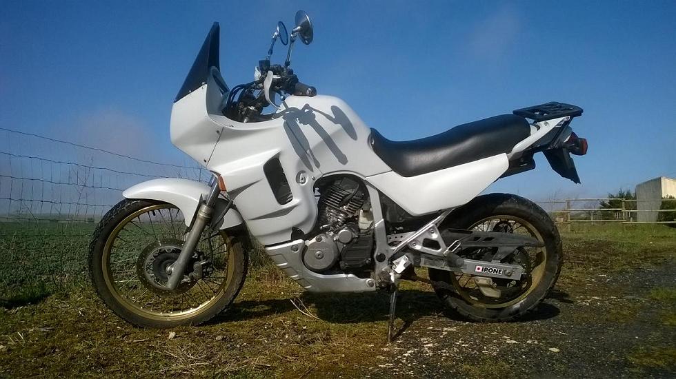

Bonjour à tout le monde!
Je me présente, Jean, j'ai acheté une Transalp de 1992 (même année que moi!) avec comme objectif de partir au Maroc avec un pote.
La moto roule et n'a "que" 80.000 km, une jeune fille me diriez vous!
Elle est tombée plein de fois, elle est tordue de partout et plus je la démonte plus je me rends compte qu'il manque des bouts mais a part ça, elle est parfaite! §siffle

#13 Message par Joe » 16 mars 2015, 08:47
§salut parmi nous §tchin
Je trouve que ta chaine est trop tendue §hein (Titi ton avis)

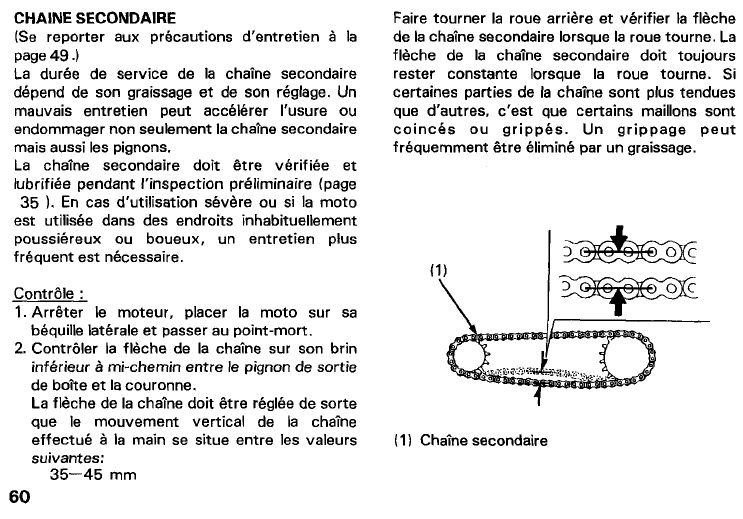

#14 Message par Jean92 » 16 mars 2015, 21:47
Ah ouais, la flèche 35-45 mm je l'ai pas du tout!
J'ai tendu ça dès sa réception mais j'ai pas roulé avec, les dégâts sont limités ^^
Merci pour la remarque!

#15 Message par TiTi » 16 mars 2015, 22:42
Ouaip, méchamment tendu ça !
Je ne connais pas (encore) la bonne valeur pour une T@, mais pour une @T c'est 8 cm minimum roue en l'air (seule position fiable).

#16 Message par Jean92 » 16 mars 2015, 22:53
Manuel Utilisateur XL600V !
