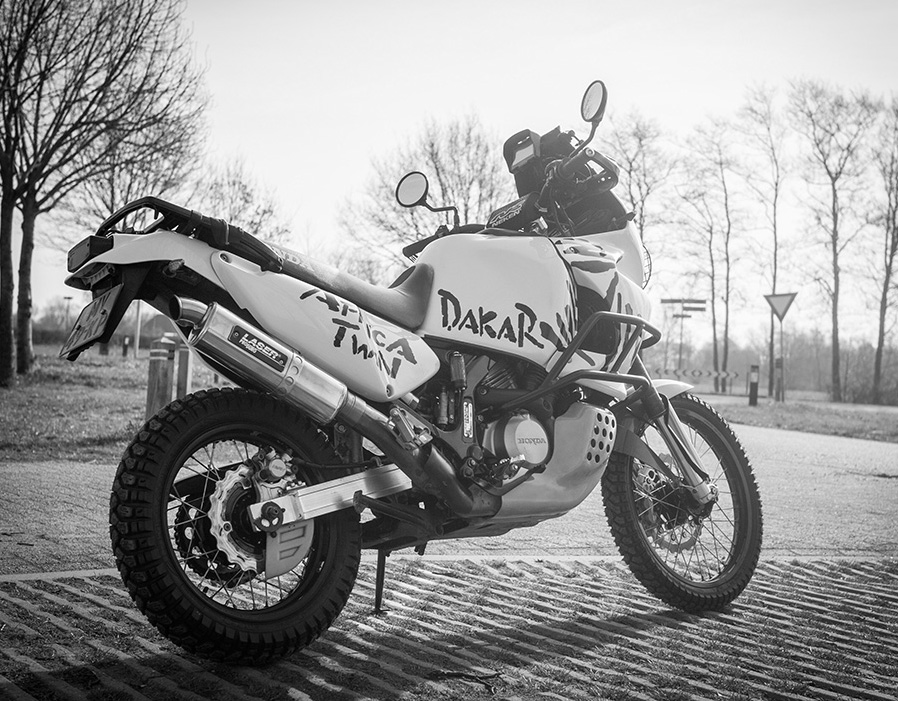

Je m'appelle pascal, pres de la cinquantaine et je fait de la moto depuis mes 20 ans, donc ca date un peu :roll: ......J'ai toujours eu des trail, d'abord un magnifique tenere bleu 600 pui sa grande soeur, la super-tenere 750cc, ensuite passage sur un gros morceau anglais, la tiger 900 (la bleu!), super moteur mais un vrai veau!!! Petit passage par une antiquite de legende, la kawa 750Z que je revendu en épave malheureusement ...... Puis un gros trou d'une quinzaine d'annees sans moto ou j'ai entre temps atterie aux pays-bas! Depuis quatre ans maintenant je roule en africa twin, ma premiere était une superbe RD04 de 1992 et depuis 8 mois environ une RD07 de 1995 avec 80.000km au compteur et que j'ai acheté entièrement remise en état, la je suis vraiment tombé amoureux et plus question d'aller voir ailleurs, je compte bien la garder jusqu'a ma retraite celle la :D ...,....Je suis tellement accro par cette moto que j'ai decide de lui greffer une fourche inversée et de nouveaux amortos arrière, la transfo est juste finie, je suis pas mécontent du résultat :D ....même si le budget final est plutôt "élevé"!!!!
voila une photo avant la transfo:
et après (reste a peindre la garde boue avant, le orange ktm ne lui va pas vraiment!!!!....et aussi nettoyé la colle sur les tubes de fourche (d'ailleurs si quelqu'un a une idee comment retirer ca, je serais preneur, j'ai tout essayé en passant pas tous les produits imaginables et aussi chauffer au sèche cheveux mais rien a faire....)

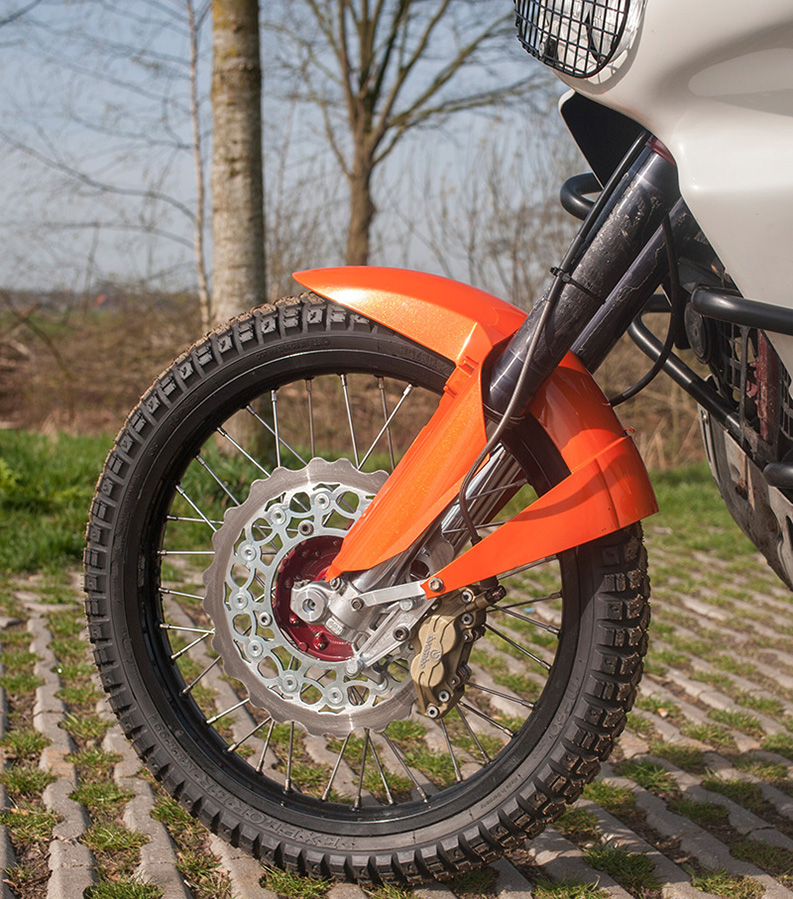

une autre photo de ma belle avec sa nouvelle fourche, malgré son arbre complètement mort, je reste sous le charme pour cette moto !

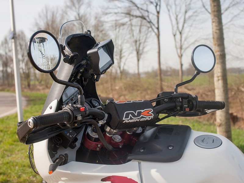

encore quelques photos!!!
Bonne journée a tous!
