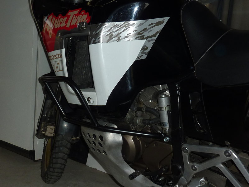

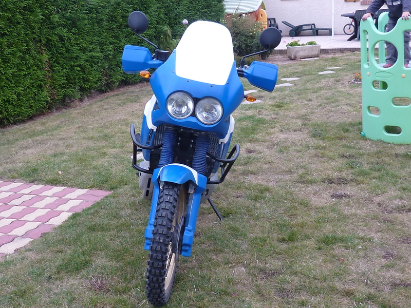

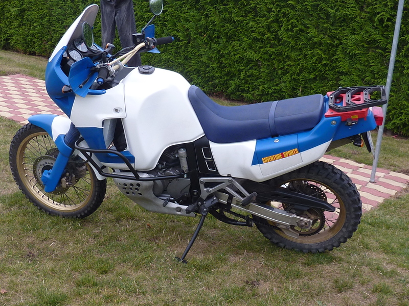

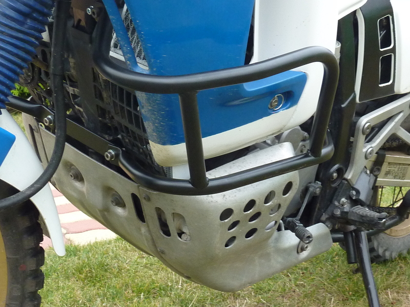

Modèle pour RD04 :
JLD80
Image Image Image Image Image Image

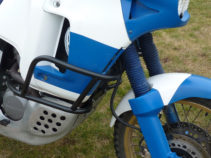

Mika Nari : détails des fixations
Image Image Image Image Image Image Image Image

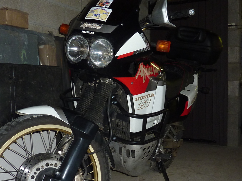

Model RD07 :
Niquedouille :

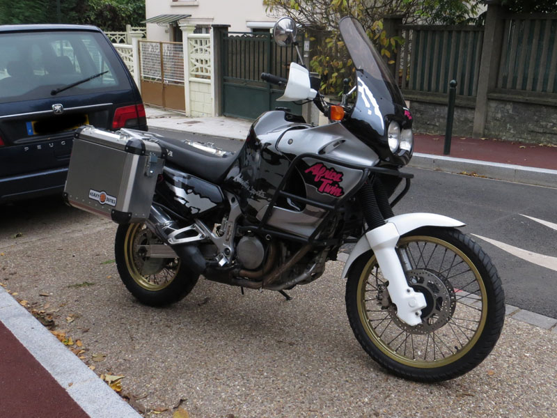

Je me lance, RD04"s" :

Messages : 7399
Re: Equipement Heavy Duties
#14 Message par Marcopolo » 21 nov. 2013, 23:36
Attention pour les crash-bar Transalp 600, il y a des pièges à éviter.
En fonction de l'année les fixations sur le cadre à l'avant ne sont pas toujours identiques.
Messages : 7468
A remercié : 23 fois
#15 Message par Mika Nari » 21 nov. 2013, 23:39
Si tu as des photos Marco ça m'intéresse pour mettre en première page ;)
Messages : 7399
#16 Message par Marcopolo » 22 nov. 2013, 00:02
Voilà, Transalp 600 de 1993, la platine inférieure ne passe pas
Mesuré sur la platine Heavy Duties, entraxe 77 mm
Sur la T@ 93, environ 83,5 mm à confirmer.
Alex m'envoie une nouvelle platine par la poste.
Merci aussi à Tomaz qui a fait l'intermédiaire.
Je ferai une autre photo à réception de la nouvelle platine.
#21 Message par Dudu.13 » 01 déc. 2013, 20:50
2 petites suggestions ,
là ,
http://kanari.dscloud.me/tofs//content/ ... 173015.jpg
j'aurais bien vu des pontets en alu plutôt que du plastique et j'aurais fait ces pontets plus long pour aller au contact au serrage
ça aurait été encore plus solide il me semble .
là ,
http://kanari.dscloud.me/tofs//content/ ... 173118.jpg
je me serais pris sur la fixation haute du moteur (je vois pas pourquoi en bas ?), plus direct , plus simple ,plus solide aussi et pas ou moins de déformation de la grille
en y rentrant les 2 pates par ses trous
peut être a t'il ses raisons?? §hein
mais c'est déjà du bon boulot §super2

Dudu.13 a écrit :2 petites suggestions ,
là ,
là ,
Je pense que le plastique est fait pour casser ou ce déformer en cas de gros choute,et d'éviter de tordre le cadre :roll:
#23 Message par Dode38 » 02 déc. 2013, 10:18
Dahu 05 a écrit : Je pense que le plastique est fait pour casser ou ce déformer en cas de gros choute,et d'éviter de tordre le cadre :roll:
Toi §siffle faut que tu arrêtes la fumette §ivre
Messages : 6191
#24 Message par Africalain » 02 déc. 2013, 21:42
et surtout plus facile à retoucher en cas où la pièce aurait eu des pb de fabrication. De plus amortit les vibrations et évite que cela se desserre.
