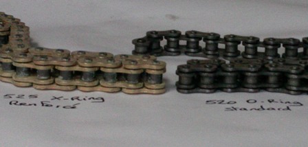

quelque soit la marque, prends un kit renforcé. Regarde la différence entre un normal à droite et un renforcé à gauche.
Ca parle tout seul au niveau de l'épaisseur des maillons
