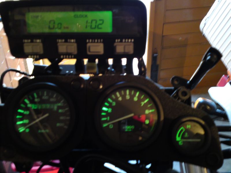

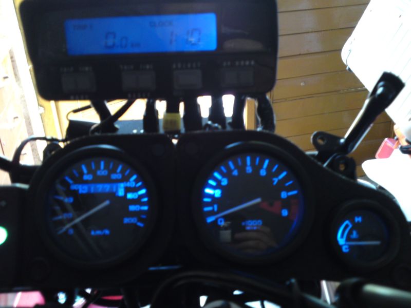

#13 Message par Fox » 14 juil. 2014, 12:31
tu en trouve ici en LED :arrow: http://www.ledperf.com/leds-w12w-t5-12v-=c=-30_147.html
ensuite tu as le choix des couleurs ;)

#14 Message par TrailRandoBretagne » 14 juil. 2014, 12:36
c'est bôôô
