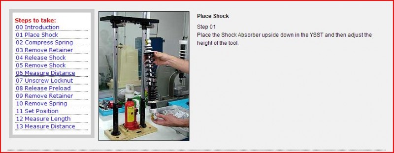

[TUTO] Changer son ressort d'amortisseur. Trouvé sur net
ZeMouette
Messages : 3536
Localisation : Ze Bugey
#1 Message par ZeMouette » 09 déc. 2015, 09:22
Ola !
Cadeau : http://www.yssusa.com/products_springreplace.html
Pour les WP de 640KTM :
Bonheur page 5 : http://www.maxxracing.fr/ressources/WP_ ... _Shock.pdf
Yamaha T700

#2 Message par TiTi » 09 déc. 2015, 11:35
Pas utile pour nos amortos d'origine !

Re: [TUTO] Changer son ressort d'amortisseur. Trouvé sur net
#5 Message par Dode38 » 09 déc. 2015, 15:45
Oui, pas besoin de comprimer le ressort ;)

#6 Message par TiTi » 09 déc. 2015, 18:45
Ou à peine selon les amortos.
Sur certains on peut desserrer à fond la précontrainte, sur d'autres non.

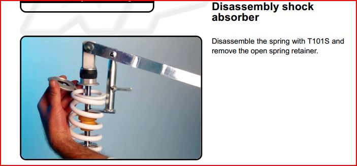

#8 Message par Xam » 09 déc. 2015, 19:42
Sur d'autres moto ou j'ai eu a démonter le ressort oui j'avais eu besoin de compresseurs
Mais Transalp ou Africa que nenni!
