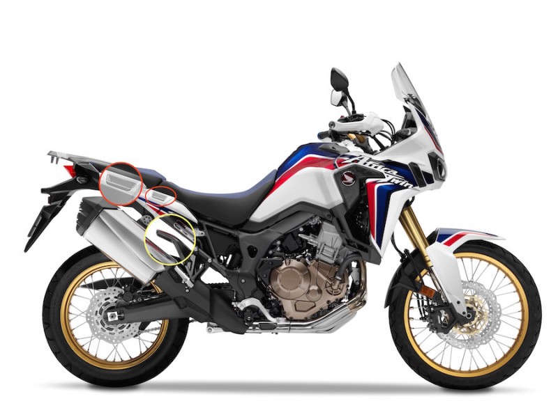

J'ai demandé à mon concessionnaire si l'on pouvait commander les attaches seules (le système de fixation D/G) : NIET!
En clair, celles et ceux qui casseront les fixations des valises Honda achetées à prix d'or en seront pour leurs frais car ça sera une nouvelle valise ou rien. Sympa!
Les attaches, très bien pensées (et qui ont quand même l'air robustes), sont rivetées. Vu que les accessoiristes semblent s'entêter à vouloir continuer de nous vendre leurs systèmes d'attache (genre cages en acier) robustes mais moches et plus large que le guidon, j'aimerais bien voir une contre-attaque en règle du style : "Le réveil de la force ATOC!" :).
Comment utiliser le système d'accroche Honda (je parle des points d'attaches sur la moto) en "s'inspirant" (je n'ai pas dit copier hein!) des crochets des valoches Honda mais avec des valises "lambdas" (ma préférence étant les HD) ? Pas simple, surtout l'intégration d'une serrure mais pas impossible à fortiori! Qu'en pensez-vous ?
En attendant (ou définitivement), un duffle bag étanche de 70L fera l'affaire!
Si certains ont des idées et étant donné qu'il y a de très bons bricoleurs sur le forum... vous voilà avec un bon os à ronger. May ze force be wiziou ! ;O)

t'as oublié le point en dessous , celui dans lequel la valise se verouille ( en dessous du cache laterale )
je suis en train d'y reflechir, sachant que j'ai déjà des valises de che HD , mais de tte facon on ne peut pas utiliser tel quel car le pot depasse , il faudra de tte facon faire une barre pour ensuite y accrocher les valises , sauf a faire une valise qui epouse la forme du pot d'echappement

Oué, et ce sont les points du dessous les plus important en plus, effectivement!!! La barre est une excellente idée mais il faudrait qu'elle fasse fusible afin de ne pas vriller la boucle arrière du cadre en cas de grosse chute (entre une valise, un pot aplati et un cadre à redresser... le choix est vite fait n'est-ce pas ? ;).

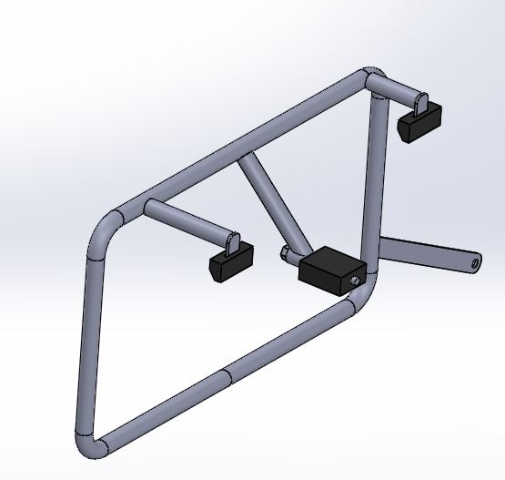

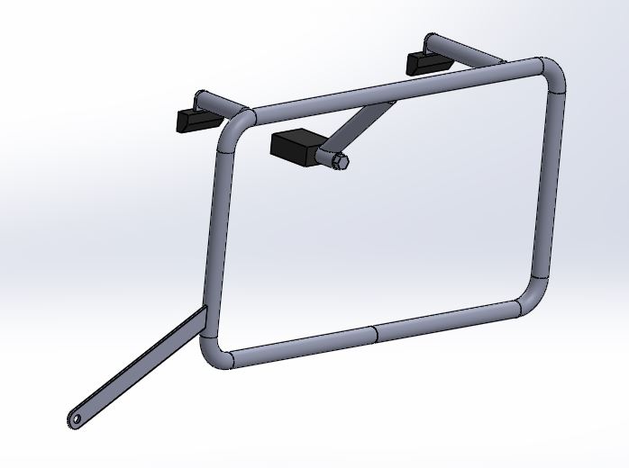

Que pensez vous d'un machin comme ca ?
Les valises d'origine bouge beaucoup.
Avec ce système, ok, il y as 2 vis, moins rapide, mais plus rigide.
1 vis sur le cale pied
1 vis qui tiens le plastic noir central (l'équivalent de la patoune sur les valises d'origine)
J'ai fait ca vite fait, je suis à 5cm près... c'est juste pour montrer l'idée...
Si ça vous branche je le dessine avec les vrais cotes et je le fait faire.... par Alex (HD)
Re: Système de fixation / crochets genre "valoches officielles HONDA".
#25 Message par TiTi » 23 févr. 2016, 10:22
Phil74 a écrit :...
La patte s'enquille sur l'arrière du cale-pied et bloque latéralement et verticalement la valise !!
