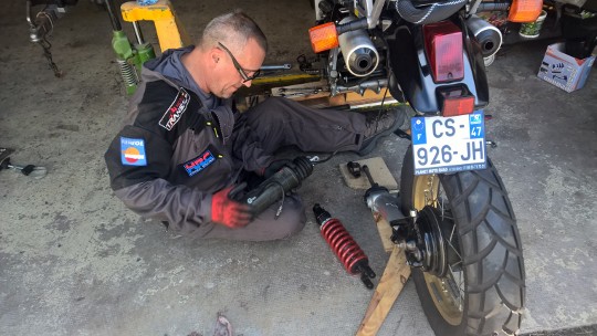

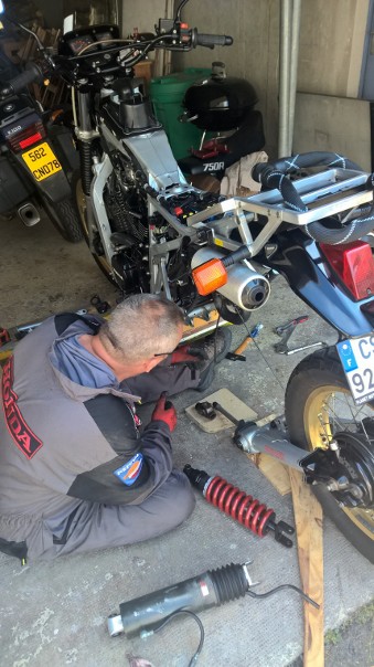

Bon , l’amortisseur d'origine ayant lâché ( coincé en bas...) heureusement m'en suis aperçu juste avant de rentrer chez moi, je pouvais plus béquiller....je me disais aussi en roulant , elle est bien dure .....
Commande et livraison d'un Shock Factory .....
Bon, au début on rigole , on se dit c'est juste l'amortisseur à remplacer , ayant fait la semaine dernière celui de l' AT par celui d'origine reconditionné chez Suspensions sports ( délai 04 semaines.....) , ça va le faire, tranquille.....
Le fichier joint XLV 1.JPG n’est plus disponible.

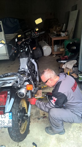

Sauf que de mémoire, lors de la restauration de la mémère en 2014......pour démonter et remonter l'amortisseur dans son logement - au chausse pied - il faut tomber le bras oscillant, la roue arrière , le réservoir pour accéder au boulon supérieur de l'amorto, désolidariser les rotules du Pro Link et le cardan.....
XLV 1.JPG (133.71 Kio) Vu 8674 fois
XLV on rigole moins....JPG (117.2 Kio) Vu 8674 fois

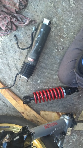

Voilà la bête :
SHOCK FACTORY SHOWA.JPG (131.06 Kio) Vu 8674 fois
Moins gros , moins lourd, mais pour atteindre la molette, c'est mort une fois monté.....donc on règle à 25 crans pour l'hydraulique et ressort taré pour 90 kgs average , longueur ressort 211 mm ....
Ouf , fini, presque 04 heures après.....
XLV remontage amorto fini......JPG (127.83 Kio) Vu 8674 fois
Testé : impecc, c'est reparti pour un tour....
