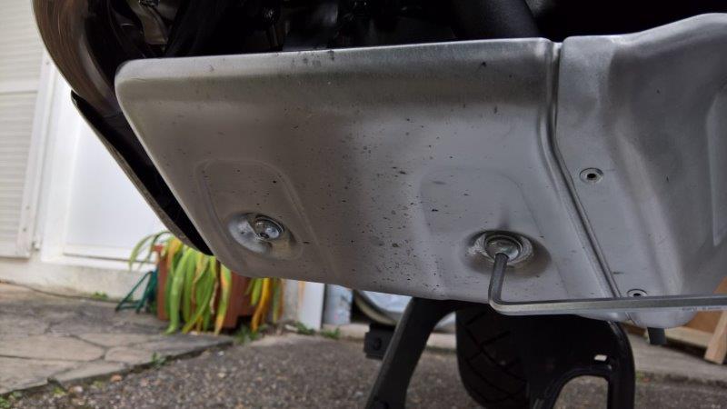

je vous propose ces quelques photos pour illustrer le montage du sabot moteur SW-Motech à la place du sabot d'origine.

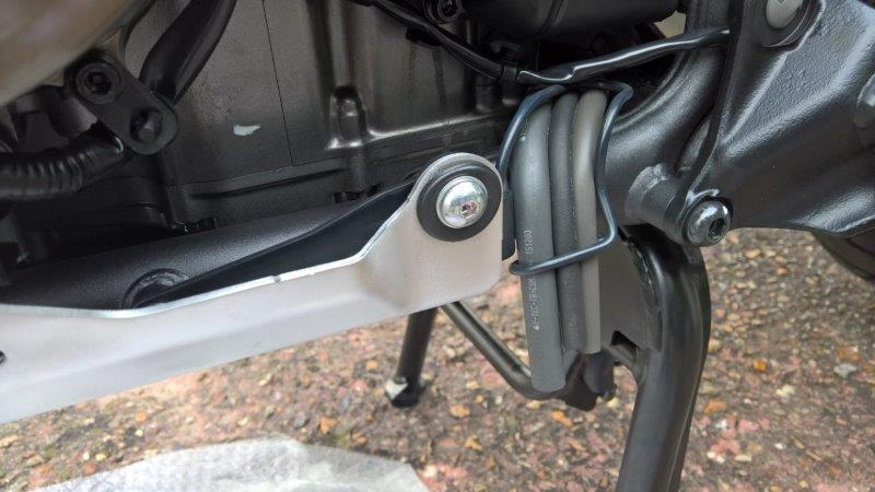

On commence par un peu de découpage pour les gabarits de pose des pavés caoutchouc de protection:
Pose des entretoises en plastique pour ne pas abimer le cadre

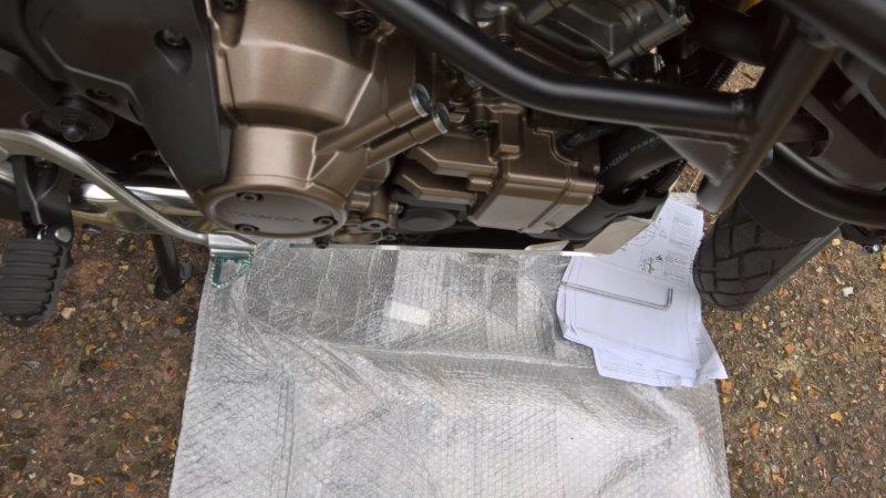

Le sabot est prêt à monter, on attaque le démontage de celui d'origine :
3 boulons à enlever, baisser l'avant et tirer vers la gauche pour enlever le sabot du plot de droite
Les 2 sabots côte à côte :
Préparation pour le montage du sabot SWM :
Enlever le cache inox avant du collecteur d'échappement
Enlever l'écrou et pousser le boulon le plus vers l'extérieur, cela sera la fixation arrière droite du sabot (clés de 14)
Prévoir du degrippant, une bonne clé plate de 14 et un marteau pour arriver à débloquer le boulon
Une vue dégagée du dessous du moteur

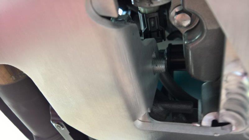

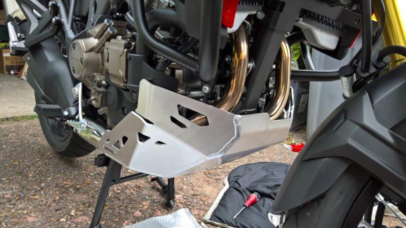

Fixer d'abord l'avant
Puis l'arrière gauche avec l'entretoise fournie
Et enfin arrière droit
défaut le bord droit touche le cache plastique de la commande DCT :
J'ai du l'écarter (je redemonterais pour finir ça plus proprement)
Résultat :
WP_20160324_17_02_22_Pro (2).jpg (78.84 Kio) Vu 4108 fois
§youhou

#3 Message par Mika Nari » 24 mars 2016, 20:57
Super merci !!
Peut être prévenir pour le défaut en dct a SW-Motech ??

POur la partie qui touche un peu le cache DCT , c'est plié , suffit d'écarter un peu ;)
Ceci dit c'est pas normal que le client ait à le faire , mais bon , ça reste de l'adaptable .

@Chmotard : Oui tout a fait c'est ce que j'ai fait, et que je ferais plus proprement une fois redémonté.

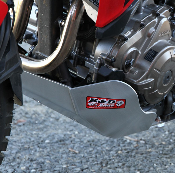

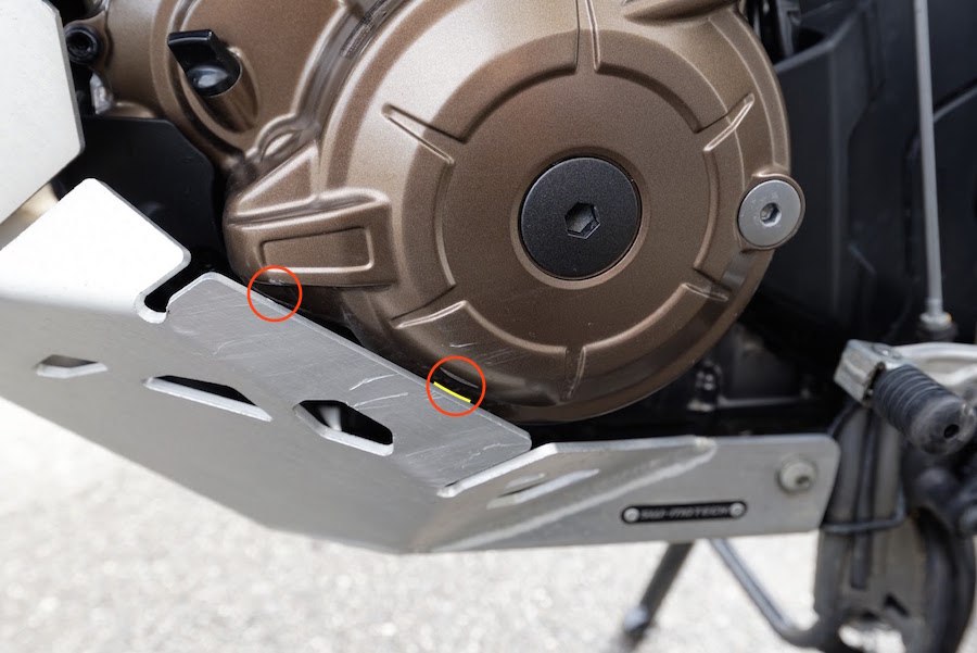

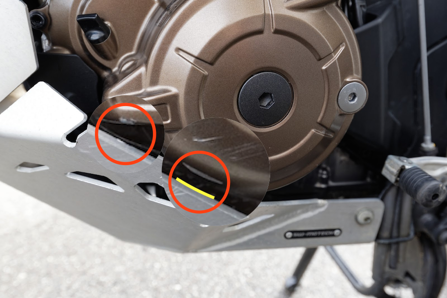

@Erey : Eric, j'aurais une petite question suite au visionnage de tes photos faites au "Moto March Madness" où t'as du te régaler d'ailleurs! ;o)
Pourrais-tu s'il te plaît nous dire si les marques "grisâtres" que l'on aperçoit sur le carter ont été faites par l'arrête du sabot lors de la petite chute (notamment au niveau du trait que j'ai fait en jaune qui laisse penser que l'arrêt du sabot est venue entailler le carter sur un bon millimètre de profondeur) ?
Des marques bien visibles semblent en effet se trouver au même endroit côté sabot et carter! Si ce n'est pas de la boue... quel échec à faire une protection! ;-(. Je t'avoue espérer lire que c'est de la boue, en dehors des griffures que l'on voit un peu plus haut sur la zone non couverte par le sabot!
Un grand merci d'avance si tu venais à consulter ce message! ;-)

C'est une très bonne question. La position des 2 traces correspondent au sabot. Je pense donc que c'est lui qui s'est posé contre le carter.
J'ai écrit à SW-Motech pour qu'il repense les dimensions de leur sabot. Plus éloigné et plus haut par rapport au carter.
Une chute à l'arrêt, je n'ose imaginer une chute en roulant en TT.

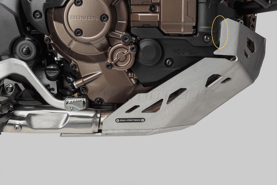

Le fait est qu'à cet endroit, le sabot est découpé, et lors d'une chute, cette partie peut se replier plus facilement, et toucher le carter. La rigidité de l'ensemble est moins grande. Par exemple, les sabots B&B OffRoads n'ont pas ce genre de découpe, ils sont d'un seul tenant.

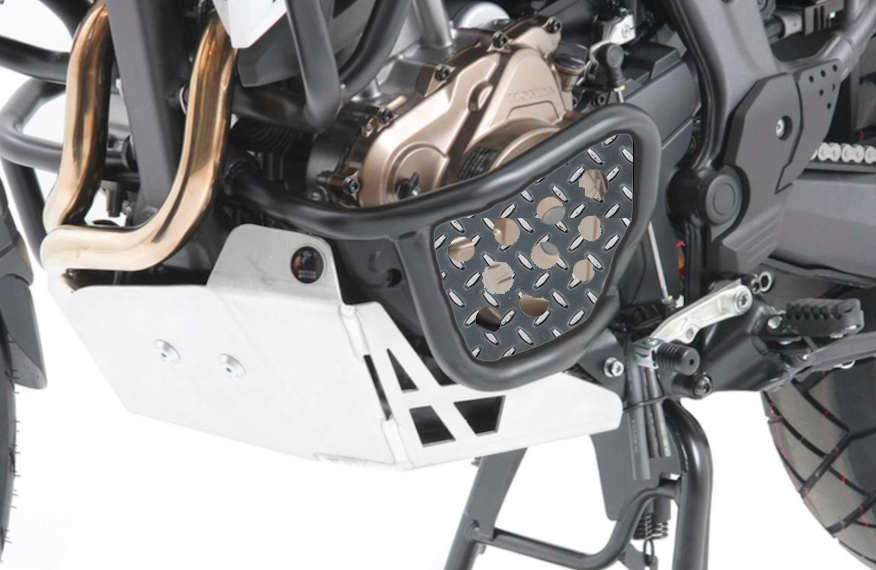

Sur l'arrête, en attendant, tu pourrais peut-être entailler un bout de gaine caoutchoutée épaisse mais de faible section et la faire glisser sur toute la longueur.
Avant ta virée au Maroc, ça serait une très bonne idée de protéger le carter en tout cas... j'ai suggéré cette modification à Hepco-Becker pour lui faire une vraie ceinture de chasteté (à minima, j'attends la modification pour la version DCT et ferai souder la griller à un chaudronnier...)
Par contre, ça protègera bien... mais il faudra "veiller" à ne pas laisser traîner ses jambes dessous en cas de gamelle... ;-(
