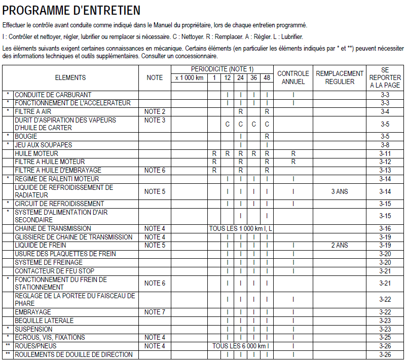

#4 Message par Mika Nari » 26 juil. 2016, 13:11
aller j'alimente ce sujet pour le coût des révisions
pour rappel les programmes d'entretiens :
DCT - 12.000km : J'ai demandé à changer en supplément le filtre d'embrayage alors que s'était prévu à 24.000 :)
bilan :
- huile : 4x19.00€ => 79.80
- filtre à huile : 15.40€
- filtre embrayage : 15.40€
- MO : 65€
- Joint divers, recyclage d'huile, petite fournitures => total env 20€ §ouch
bref, presque 200€ ! (sans le filtre en plus les d'autres bricole j'étais à 175€)
Là je la fait chez eux pour avoir un gros check-up et controle de trace d'huile à l'avant droit du DCT, sinon les prochaines je les fait seul :P
