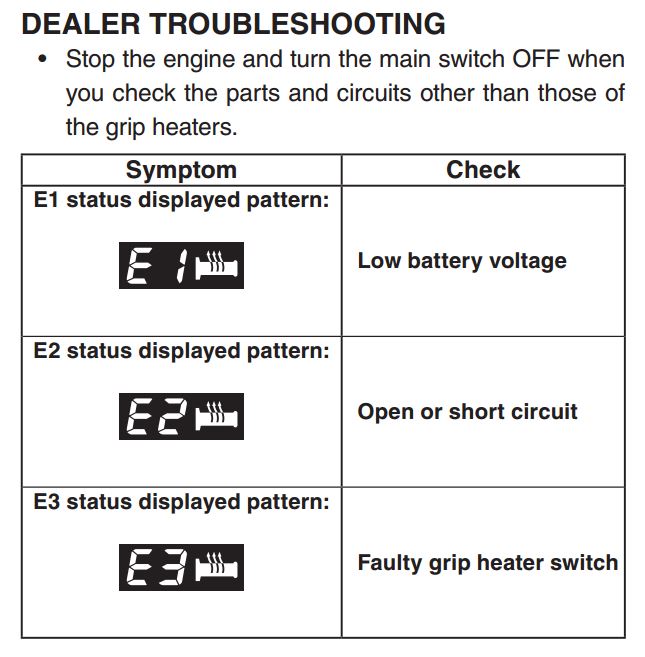

Je vous propose de regrouper sur ce post toutes les informations relatives aux codes erreur et astuces de dépannage. Le but n'est clairement pas de faire le boulot du concessionnaire, ni de faire sauter la garantie mais de mieux comprendre sa moto et d'avoir les informations afin de pouvoir décider d'agir en cas de besoin
Codes "erreur" concessionnaire pour les poignées chauffantes : E1 : Batterie faiblarde.
E2 : court-circuit ou fil débranché.
E3 : Contacteur poignées chauffantes défaillant.

J'ai démonté mes poignées chauffantes et elles ne fonctionnent plus
sur le tableau de bord : code erreur 3 , cad contacteur poignées chauffantes défaillant
cela veut dire quoi ? il est roule contacteur en question ? c'est au niveau du bouton que cela se passe ?

Si tu as démonté que à l'avant (guidon), il y a des chances que ça vienne du bouton de mise en route à gauche ou de sa connectique, mais alors pourquoi est une bonne question ?
Le contrôleur est lui normalement sous le carter arrière gauche.

Peut être as tu mal reconnecté quelque chose ?
Ca vient de m'arriver avec un connecteur de capteur abs sur une honda civic. Pas complètement clipsé au remontage, il manquait 1 ou 2 mm, mais visuellement "bien mis" => code erreur au tdb. Résolu en 1 "clic" après 1/2 heure de recherche.

j'ai effectivement démonté le bouton, il est peut-être mal remonté
en fait je n'était pas certain qu'il s'agisse du contacteur. Dans ce cas ce n'est pas grave
merci

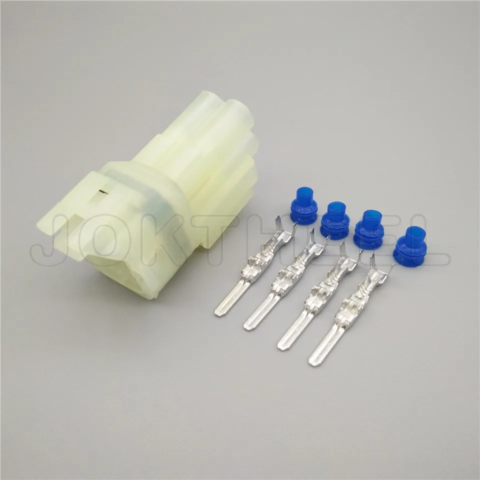

Pour se confectionner un outil DTC / DLC / SCS j'ai commandé cette prise pour moins de 2€:Fab0568 a écrit : 08 sept. 2019, 13:49 "Comment effacer le DTC (numéro de défaut) avec le connecteur SCS
1. Raccordez le connecteur SCS (shunt entre Gris/Bleu & Vert/Bleu) au DLC (page 4-6)(connecteur rouge à l'arrière sous la selle).
2. Mettez le contacteur d'allumage en position ON et le commutateur d'arrêt du moteur "".
3. Débranchez le connecteur SCS [1] du DLC [2].
Rebranchez le connecteur SCS au DLC pendant que le MIL reste allumé.
environ 5 secondes (réinitialiser le mode de réception).
4. Le DTC enregistré est effacé si le témoin MIL s'éteint et commence à clignoter (motif réussi).
• Le DLC doit être sauté pendant que le témoin MIL s'allume. Sinon, le MIL ne clignotera pas.
Dans ce cas, mettez le contacteur d'allumage en position OFF et réessayez à partir de l'étape 3.
• Notez que la mémoire d’autodiagnostic ne peut pas être effacée si le contacteur d’allumage est mis sur OFF avant que le témoin MIL ne commence à clignoter."
Peut être à tester maintenant que la batterie neuve est en place ...
elle fait parfaitement l'affaire
https://fr.aliexpress.com/item/33049077 ... 6c3770H7j9
Devinez dans quel domaine je bossais ?
