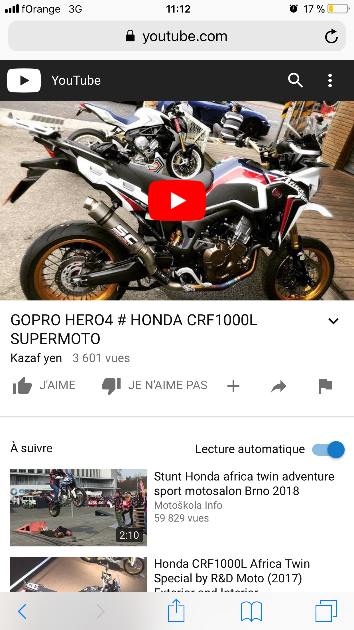

#9 Message par Ludone223 » 11 juin 2018, 22:53
Bonjour
J ai trouvé ça sur le net. Après envie de dire pourquoi pas.

Ludone223 a écrit : 11 juin 2018, 22:53 Bonjour
C'est réussi, moi j'aime bien en tout cas
Faut voir qu'est ce qu'il a utilisé comme roue avant ?
A moins qu'il ai rerayonné sur un autre cercle a partir du moyeu

Ludone223 a écrit : 11 juin 2018, 22:53 Après envie de dire pourquoi pas.
oui pourquoi pas, il y'a bien eu ça :

A première vue j en ai trouvé une autre avec jantes kineos en 17
