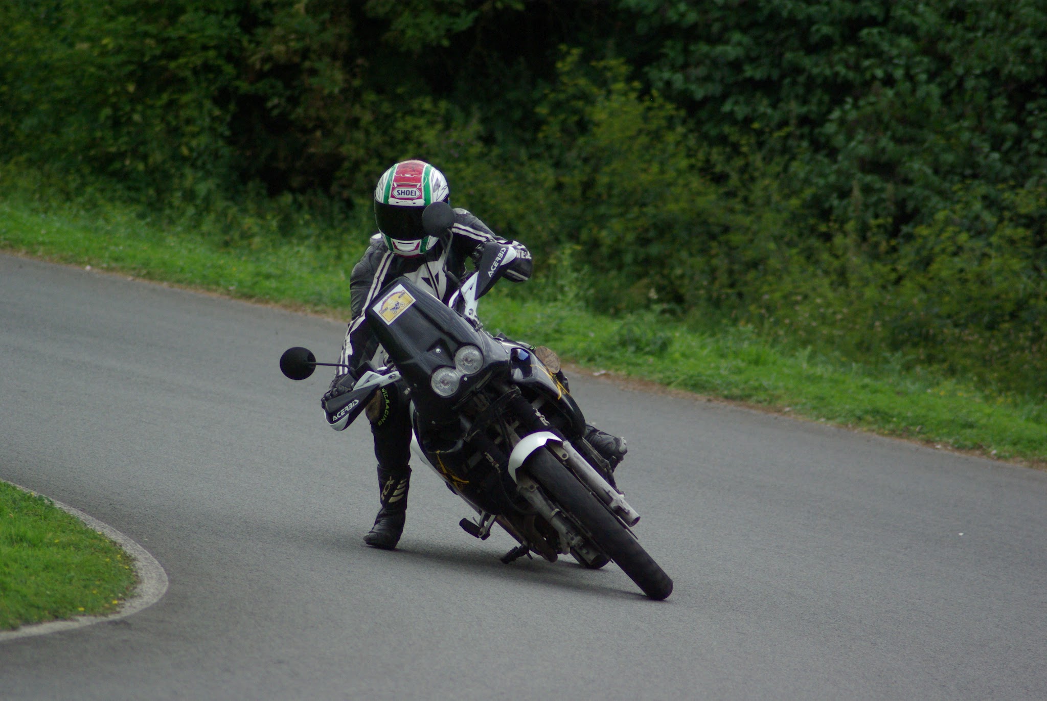

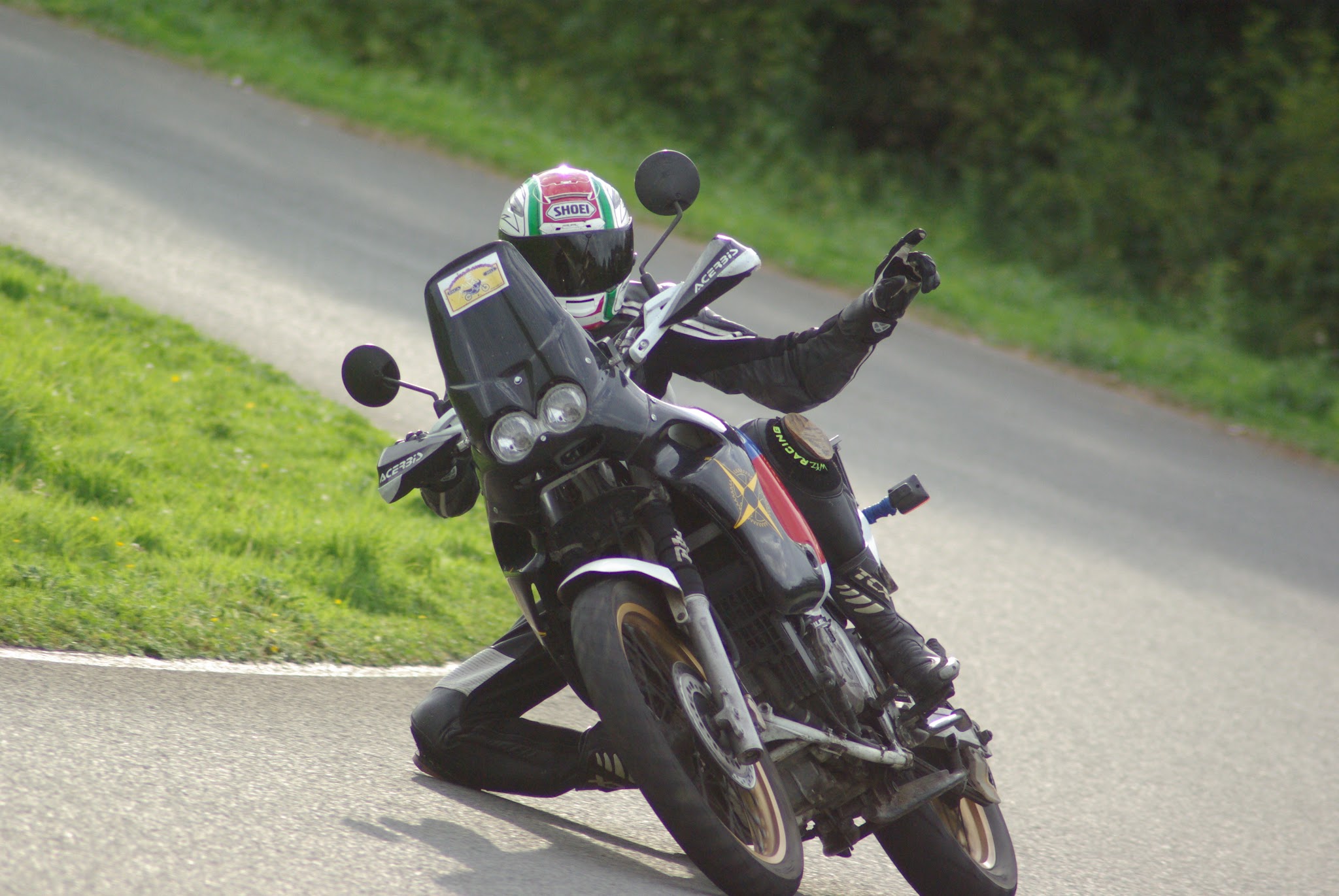

#12 Message par Mika Nari » 19 juin 2016, 15:02
Hola !
exacte j'ai tourné en africa pendant plusieurs année et d'origine tout va bien !!
avec le temps j'ai juste mis un bon amortisseur ;)
aller pour le fun des photos §kna

#13 Message par Africa 13 » 19 juin 2016, 20:52
J'adore la première photo Mika ;)
Re: Je vais aller tourner sur circuit vitesse avec mon @t, modif jantes et pneus?
#14 Message par Jeanmivd » 19 juin 2016, 20:55
Ben moi j'aime les 2! §yah
Messages : 6232
#15 Message par Africalain » 19 juin 2016, 21:04
et encore là il n'attaquait pas encore ;) :P
