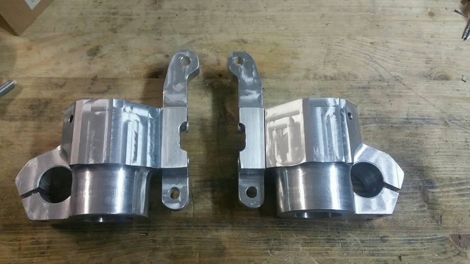

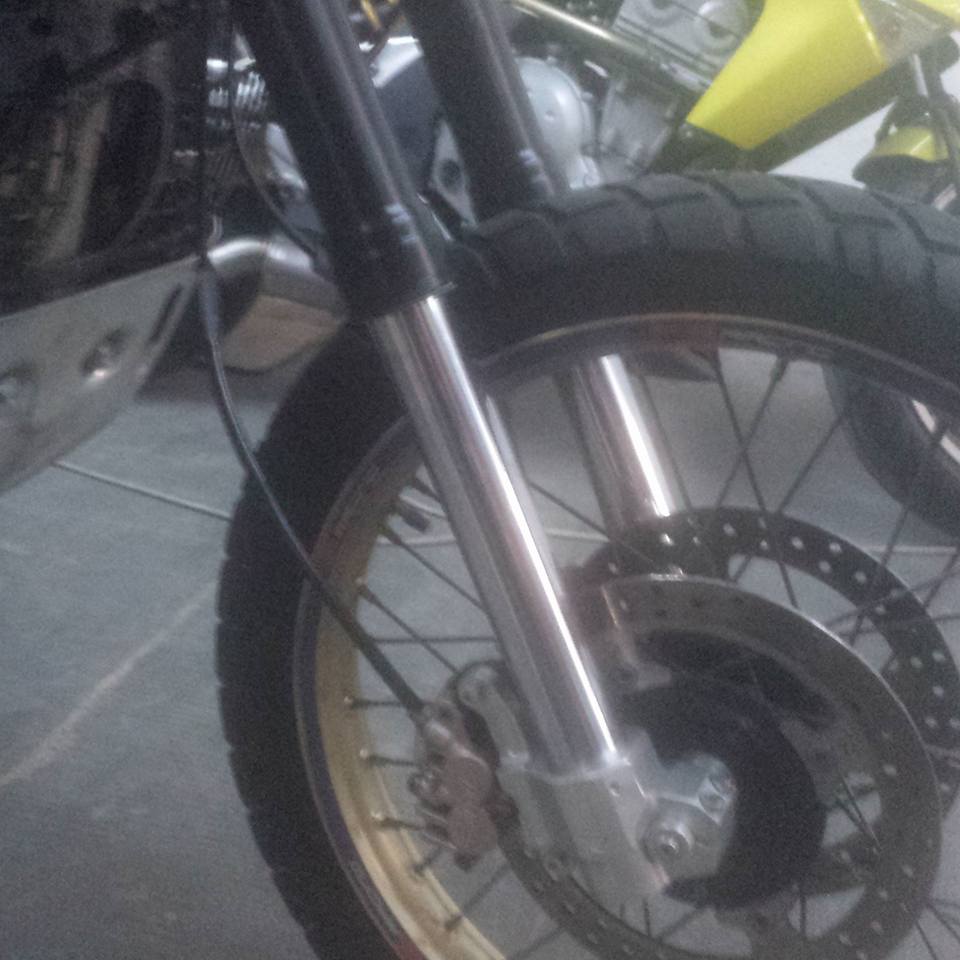

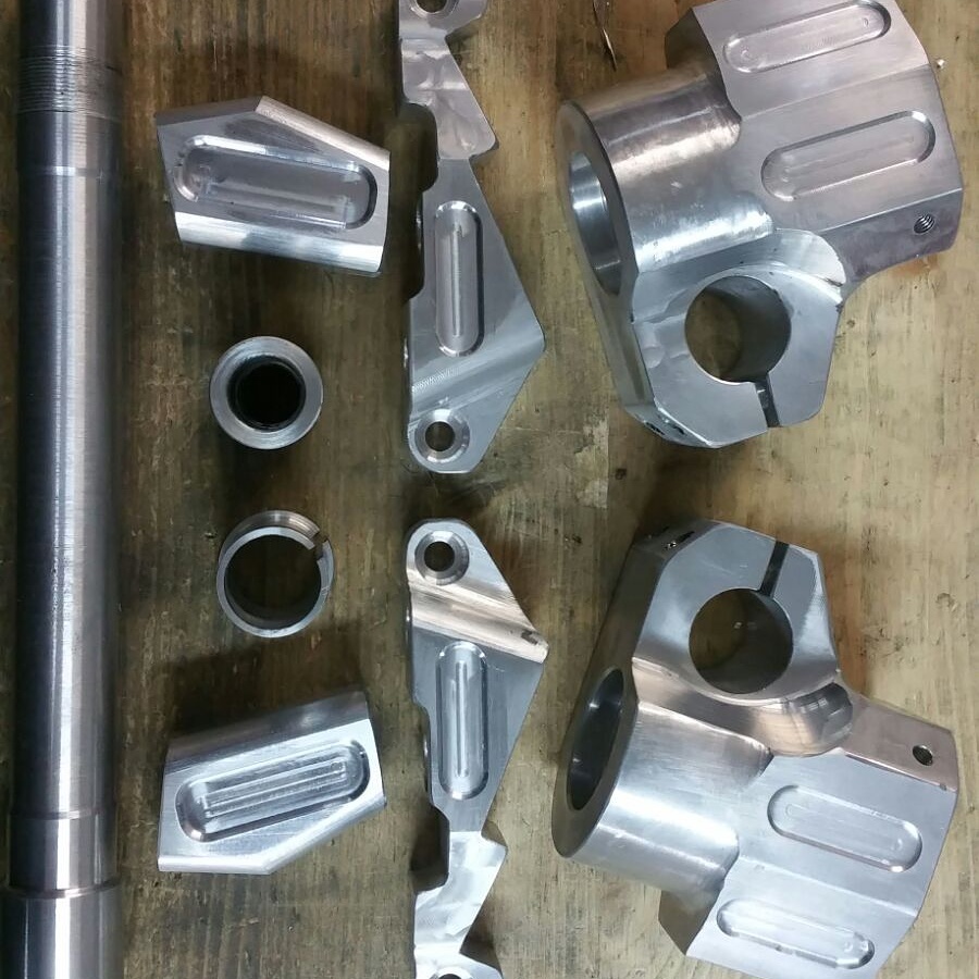

A force de chercher on trouve. Des italiens ont fabriqués un kit maison.
Il permettrait d'adapter une fourche (inversé?) tout en conservant le double disque des Rd04/07
On voit clairement sur les photos, l'axe de roue, les deux pieds de fourche, les supports d'étrier, Etc...
https://www.facebook.com/RB-Racing-di-Riccardo-Ballocca
Quelques liens Facebook :
Lien n°1
Lien n°2
Lien n°3
Mais je comprends pas trop la modif sur la CRF 1000. (liens 2 et 3)
C'est juste pour mettre des étriers radial? Supprimé l'ABS? Parce que pourquoi pas... !?
Et quelques photos:
Lien n°1
Lien n°2
Lien n°3
Et quelques photos:

Et est-ce que ça coûte moins cher qu'une roue / disques / étriers ???
- Maxou
- Poignée de sable
- Messages : 5820
- Département : 73 Savoie
- Localisation : Karellis
- Âge : 69
Re: Modif fourche enduro avec double disque
TiTi a écrit :Et est-ce que ça coûte moins cher qu'une roue / disques / étriers ???
C'est du très très bel ouvrage.
Mais je pense que c'est le boulot d'un passionné, qui a une fraise à demeure et à fait cela à temps perdu sans compter ses heures, parce qu'en on voit le détail. Ouf !
Le coût s'il fallait payer ça .............. j'ose même pas l'imaginer

Le prix c'est autre chose.
Je partage seulement ce que j'ai trouvé sur le net.
Mais ça me donne des idées...
