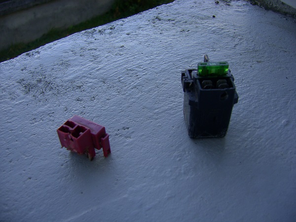

Bonjour à tous.
Voilà quelques temps que mon Africa se coupe intempestivement
Elle repart au bout de quelques minutes, rien de bien méchant
Mais je devais m'y attendre me direz-vous, la panne se fit franche ;
Au joie, tel Sherlock Homes, je sortais une loupe de ma manche.
Je ne tardais guère à découvrir, mon flair étant là pour m'aider,
Une partie carbonisée sous le flanc gauche de la bête agonisante.
Quatre fils provenant du faisceaux, après 20 ans de solitudes harassantes,
Avaient décidé, tout feu tout flamme, qu'il était temps de se rencontrer.
Il suffit alors d'une étincelle
pour qu'en leur âme de pucelles
jaillisse un amour interdit
Et aujourd'hui encore
Soudés dans un plastique fort
Pétillent les feux de cette hérésie.
Pensez vous que je puisse trouver quelque part ce bout de plastique rouge, en version moins fondue ?
Merci par avance pour vos conseils !

Salut. A moins de trouver un faisceau et prendre le câblage avec la fiche et souder.
Sinon essaie ça :
http://www.aliexpress.com/wholesale?cat ... +for+Honda
Sur mon @t depuis 2014 aucun soucis.

Merci Nexen ! Super.
Il me manquait le mot clé connecteur "solenoide". J'en trouve du coup maintenant ; super merci. Je vais essayer de le trouver en France mais là ce n'est pas facile.
Celui ci a l'air de bonne qualité: http://www.cycleterminal.com/solenoid-connectors.html mais c'est en amérique :/
Sinon je commanderai en chine, ou en Angleterre tant pis http://www.ebay.co.uk/itm/HONDA-KAWASAK ... 0727550906

J'ai commandé là finalement: http://www.ebay.fr/itm/360727550906

Salut
tu peux aussi te passer du connecteur, en refaisant les cosses
et avec de la gaine thermo.
Je l'ai fait après avoir vu le post de Dudu, et depuis un an (15000 kms) zéro souci.
Faut juste jeter un œil à l'occase.
viewtopic.php?f=27&t=4128&p=104188&hili ... ur#p101486
viewtopic.php?f=27&t=4128&p=104188&hili ... ur#p101488

Meme panne pour moi il y a quelques mois mais le concessionnaire de Nice en avait un de recup ce qui fait que je m en suis bien tiré.
Brave bête mon Africa mais elle ne m'a pas oublié une seule des pannes classiques du bestiau, régulateur, pompe à essence et contacteur plus pour le fun une cocotte de clignotant qui clignotait ...parfois.
