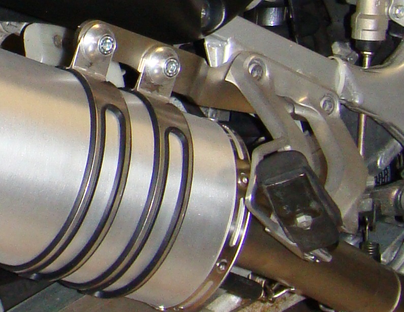

Je viens d'installer un Léovince oval sur ma twine et j'ai une question concernant les colliers du silencieux:
Est-ce que la patte de support doit être prise en sandwich entre les 2 oreilles du collier ?
Ou est-ce que les 2 oreilles doivent être l'une contre l'autre et le tout boulonné contre la patte de support ?
Merci d'avance

Metrock a écrit :Les 2 oreilles doivent être l'une contre l'autre et le tout boulonné contre la patte de support

#3 Message par Faby68 » 04 nov. 2016, 18:24
C'est ça comme ! ;)
Re: Fixation Leovince oval
#4 Message par TiTi » 04 nov. 2016, 18:25
Pas toujours facile avec les caoutchoucs qui coincent.

#5 Message par Metrock » 04 nov. 2016, 18:40
Ok merci à vous, je m'en vais faire la modif ^^
