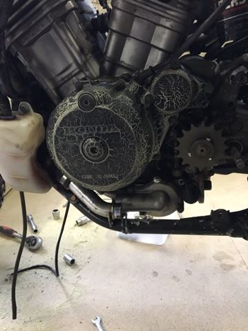

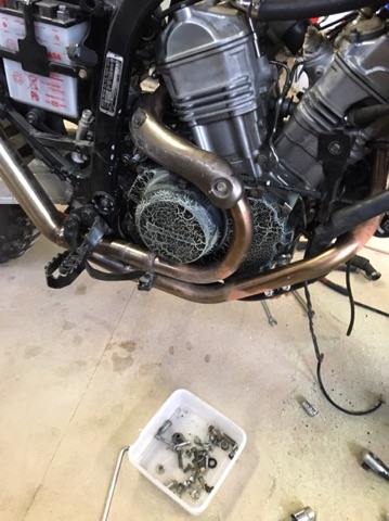

;) ça sent bon la remise en route
les carters sont remontés
reste les carbus et ça péte :D

Re: un peu de bricolage sur ma RD03 [blessdom]
#9 Message par TiTi » 24 févr. 2017, 15:21
Faut peindre tes carters §mdr !!!
#12 Message par Blessdom » 24 févr. 2017, 15:33
TiTi a écrit :Faut peindre tes carters §mdr !!!
peinture craquelée §siffle
Bless....
#13 Message par Gregory88 » 24 févr. 2017, 15:34
