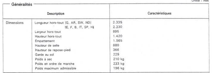

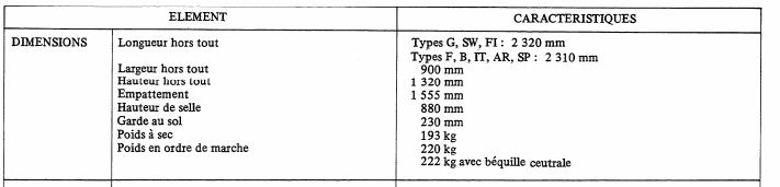

Il y a plus que ça. Une RD04 est donnée pour 210 kg à vide 233 tous pleins faits et la RD03 pour 193 kg et 220 KG à plein dont 222 avec la centrale.
Soit 17 kg mais bizarrement 11 kg à plein §vin
RD03
RD03
dimensions RD03.JPG (27.17 Kio) Vu 2296 fois
RD04
RD04
dimensions RD04.JPG (27.22 Kio) Vu 2296 fois

Africalain a écrit :Il y a plus que ça. Une RD04 est donnée pour 210 kg à vide 233 tous pleins faits et la RD03 pour 193 kg et 220 KG à plein dont 222 avec la centrale.

#7 Message par Africalain » 28 janv. 2017, 15:26
Extrait du manuel d'atelier Honda. Je pense qu'on ne peut pas faire mieux.
