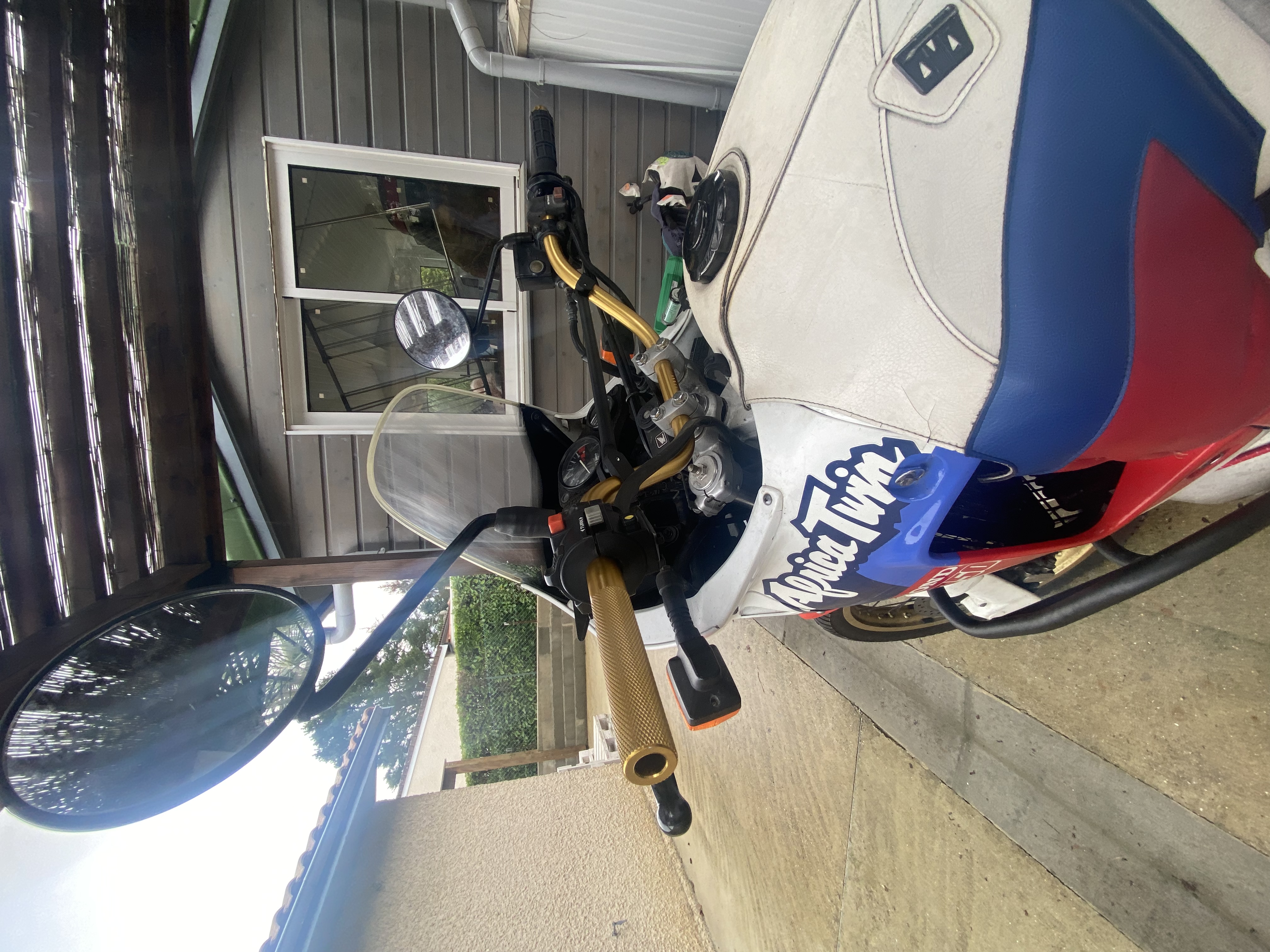

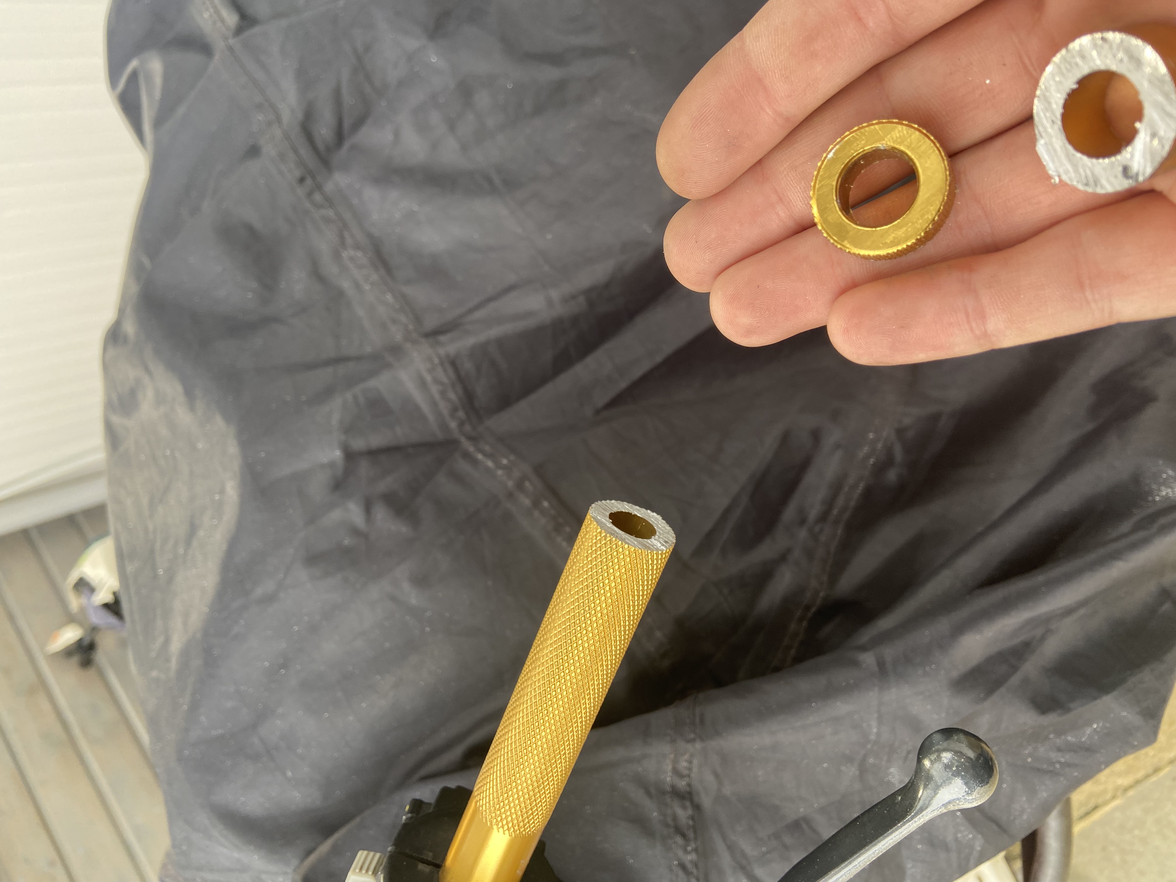

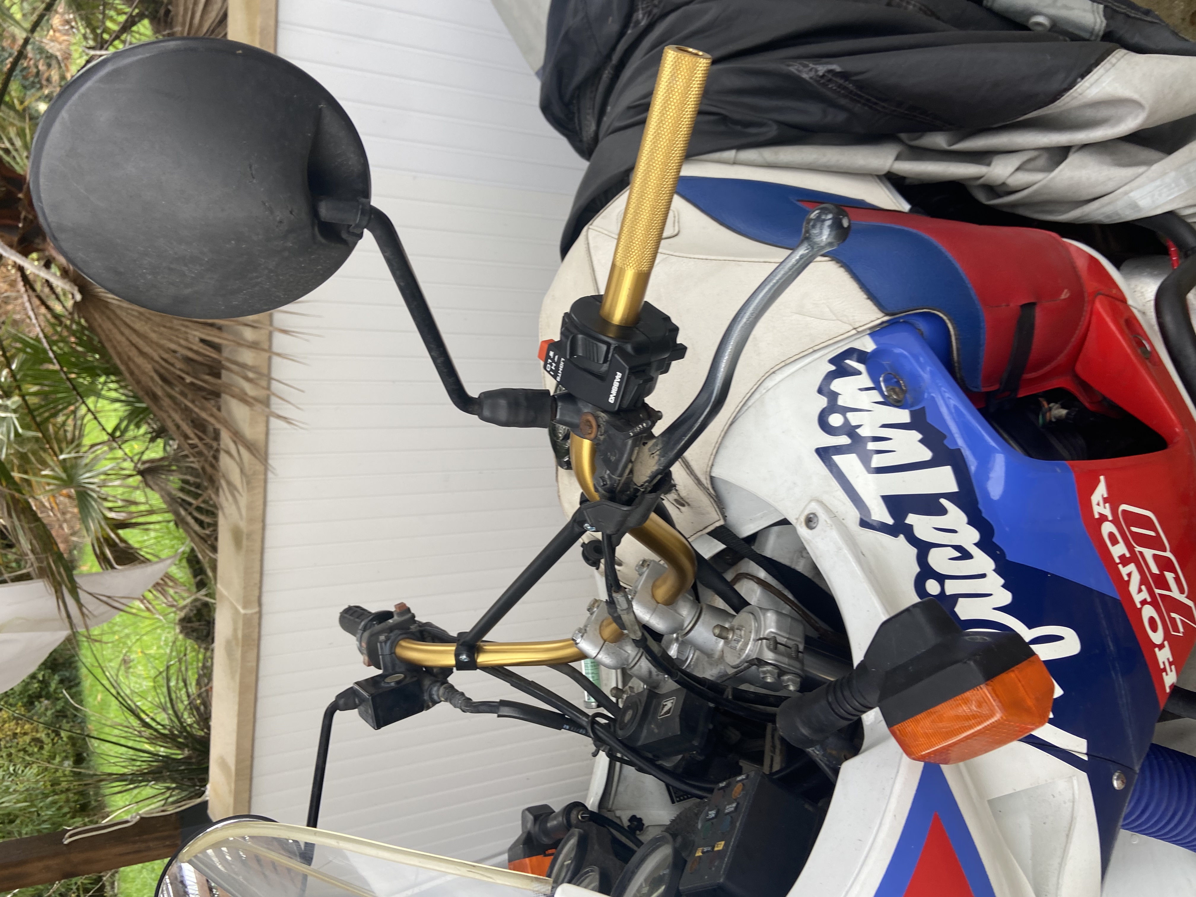

J’ai monté un Starbar 11001 sur la RD04, qui va très bien. J’ai coupé 12mm de chaque côtes et il faut que je passe le foret de 13mm à l’intérieur pour laisser passer les embouts de guidon Barkbusters

J'aime bien la dimension d'origine. J'ai passé les câbles derrière le guidon. Ça va très bien.

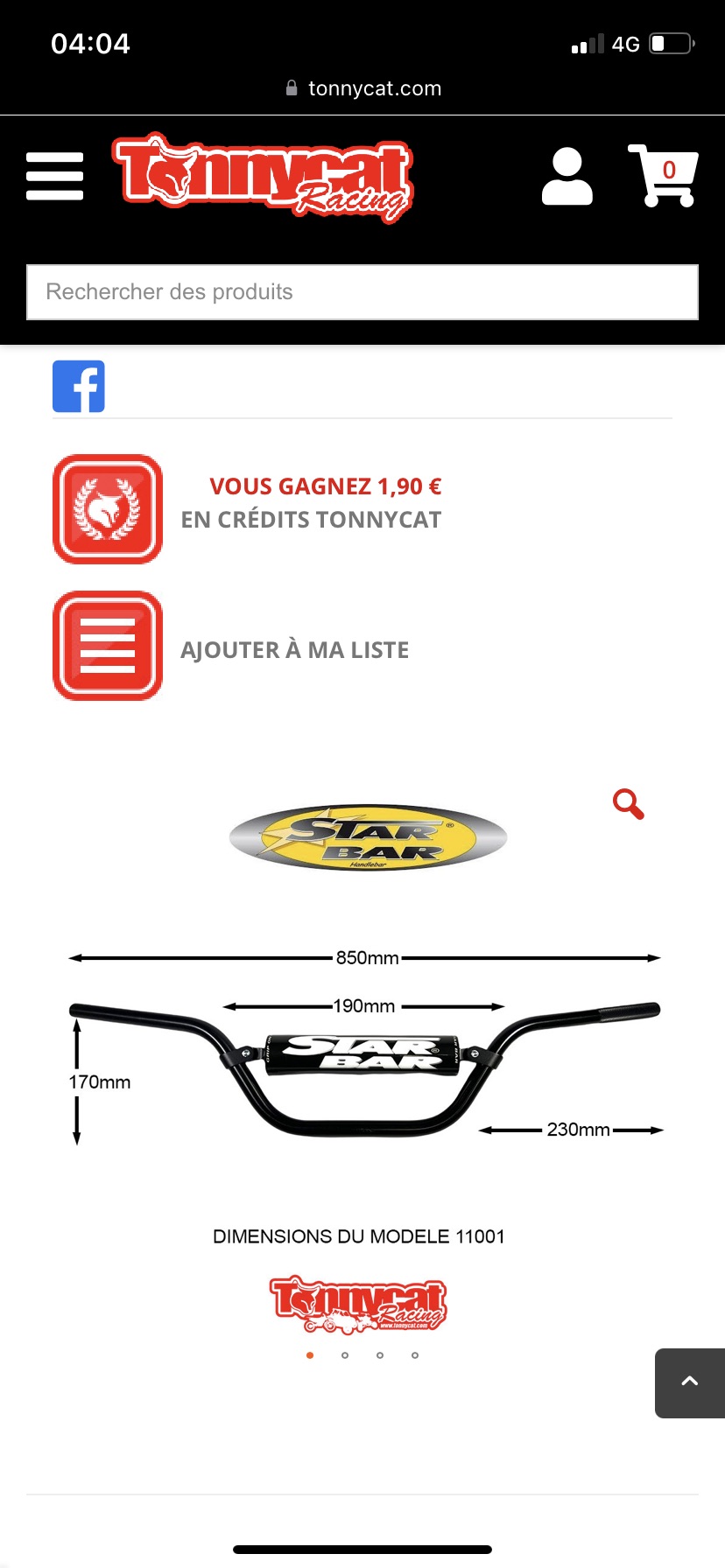

quelle largeur fait le Starbar 11001
d'origine avant son recoupage ?
merci

Voilà, si pas d’erreurs

mais j'aurai préféré une mesure
car quand j'avais commandé leurs dimensions n'étaient pas bonnes

tu serais donc a 3 cm plus large que l'origine :(

le 11000 faisait 880 :( §nul

oui, ça doit-être ça à mon bon souvenir 30 mm de plus. C'est ce que j'aime dans ce guidon. Le peu d'écart se ressent bien sur la route et en TT : bien plus agréable et levier bien meilleur.
