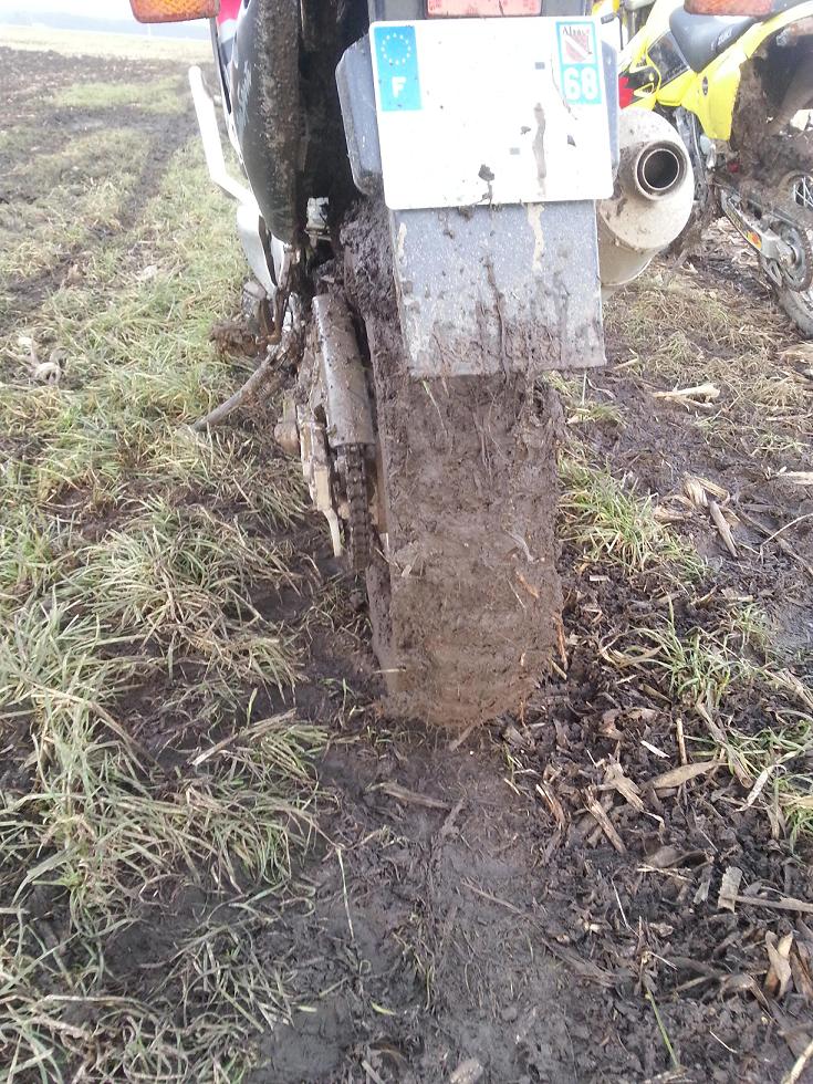

En même temps ça peut aller très vite : deux-trois sorties TT avec de la boue bien collante, dans les chemins entre les champs de maïs où trainent encore beaucoup de feuilles qui s'accumulent. Et comme le cache PSB n'est pas transparent....
C'est pas comme Bifi--us , parce que la boue qui colle se voit surtout de l'extérieur ! :lol:
NB: ce qui ne se voit pas à l'intérieur, c'est un E 09, quand même ! :)
